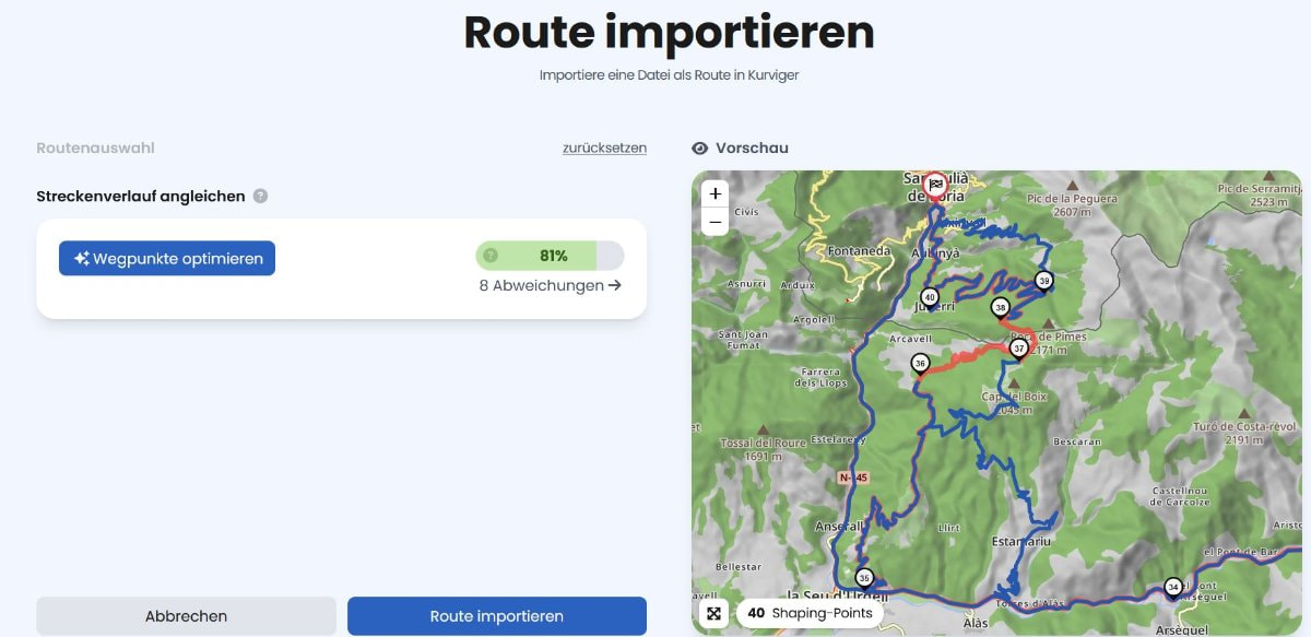

Hier ein Bild wie es rund um Andorra ausschaut. Das ist Tag zwei des ACT Pyrenäen.
Auch mit allen Korrekturen kommt keine fahrbare Route zustande, auch nicht mit noch so vielen zusätzlich eingesetzten Shapinpoints.
VIELEN DANK!!!
Lässt sich bestimmt einrichten, Kurviger ist aber definitiv nicht für “off-pavement” optimiert.
Ich habe ein paar TET Routen importiert und habe teilweise mehr als 200 Shaping-Points und etliche Luftlinien gebraucht um eine navigierbare Route zu erstellen.
Kurviger bevorzugt befestigte Straßen. Auf die kleinen unbefestigten Straßen muss man die App oft mit ein paar SPs zwingen. Das gelingt aber nur, wenn die Straße in OSM ausdrücklich für motorisierte Fahrzeuge zugelassen ist, was oft nicht der Fall ist. Also, auf die Schnelle wirst du wahrscheinlich die ACTs nicht als navigierbare Routen planen können, es ist aber nicht unmöglich.
Alternativ, du kannst das ACT-Track als Overlay importieren und die Linie ohne Abbiegehinweise folgen.
Wenn du möchtest, poste die Andorra-GPX, ich kannes mir anschauen, wo es klemmt.

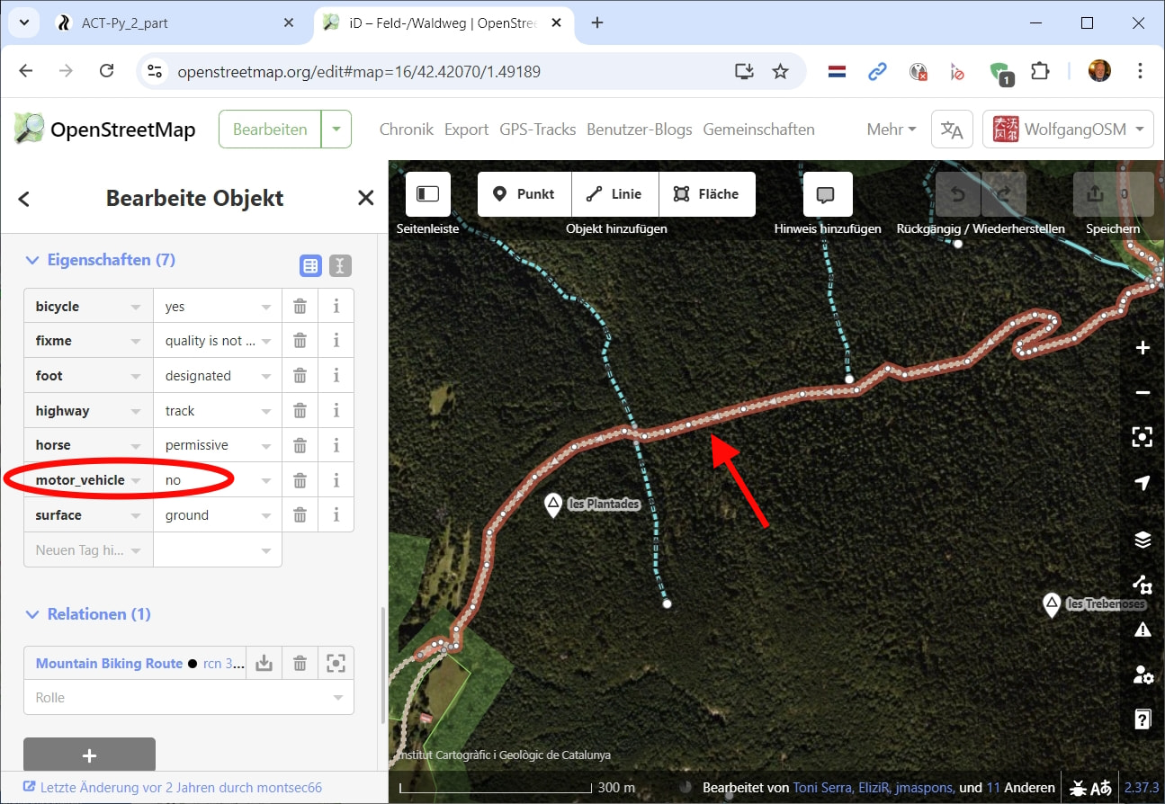

Das ist nicht ganz richtig …
Die rote Strecke in deinem screenshot ist im OSM wie folgt definiert:
Also bleibt dir nur, auf dieses Teilstück zu verzichten oder es verbotenerweise zu fahren. Für Letzteres kannst du, wie von @t00thl355 beschrieben den Part als beeline definieren und dem Track im Overlay folgen.
Ansonsten finde ich, das der Kurviger-Import TET- und ACT-Strecken sehr gut akzeptiert. Mit etwas Nacharbeit ist eine navigierbare Route zu erstellen.
Wenn du zwischen (in deinem Bild) 36 und 38 noch ein paar Shapingpoints setzt und diese mit “Luftlinie” verbindest, erhältst du den ungefähren Streckenverlauf.
so wird es zumindest auf der ACT Seite dargestellt.

Aber genau das möchtest du mit dem ACT doch :wink:
Zaphod hat dir die gesperrte Strecke gezeigt.
Man sollte davon ausgehen dass der aktuelle ACT Pyrenäen 2026 für Motorräder erlaubt ist.
Es wäre nicht das erste mal dass in OSM befahrbare Straßen als gesperrt deklariert sind.

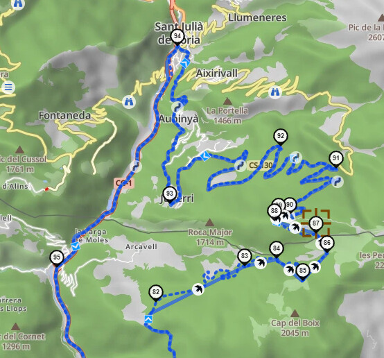

Ich habe den TET von Bilbao aus über Picos de Europa, über Bardenas Reales nach Andorra, danach den französischen TET und ACT FRANCE komplett in Kurviger importiert und daraus Routen gemacht. Es waren nur sehr wenige beelines notwendig (einmal wie oben gezeigt in Andorra). Allerdings viele SPs. Wahrscheinlich reicht es, die Strecken per Overlay-track abzufahren, aber als Route kann man Wegepunkte einfügen, und damit Entfernungen anzeigen lassen. Die Zeitberechnungen ignoriere ich lieber, schätze ich, mal sehen.
