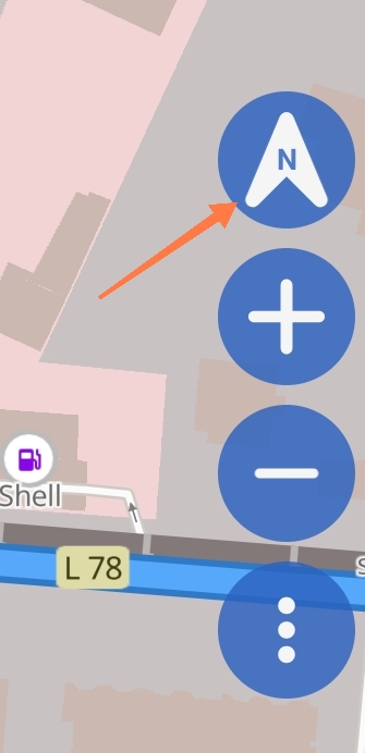

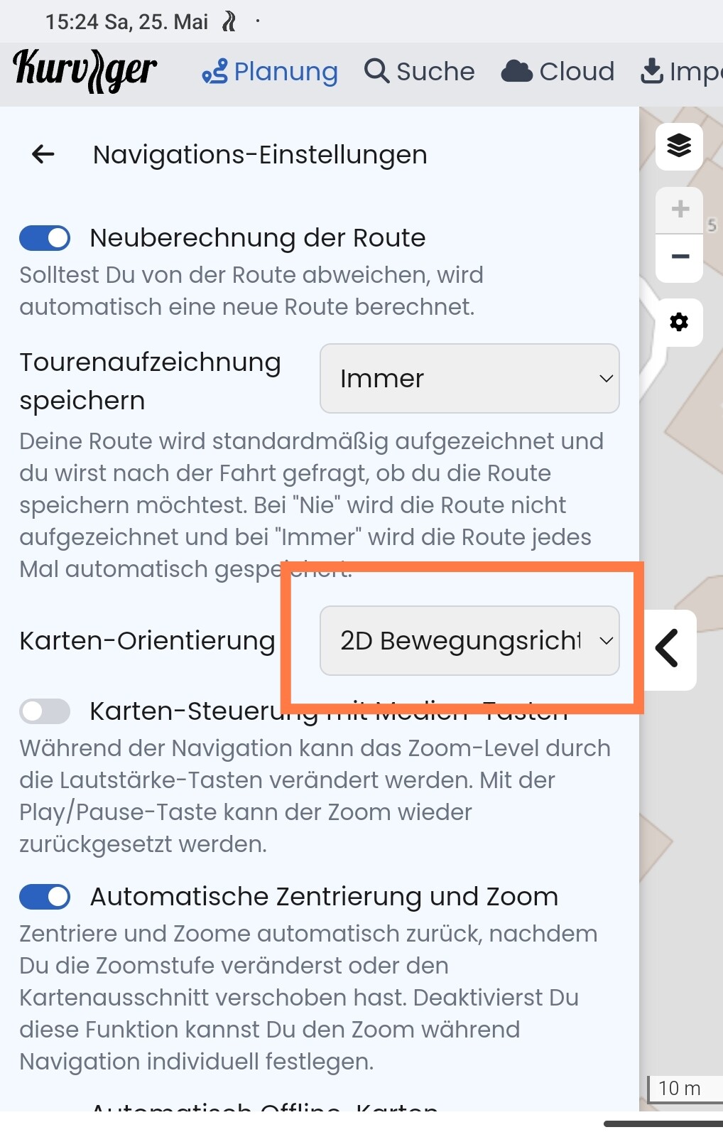

Ich habe bei mir in den Navigationseinstellungen “2D Bewegungsrichtung” eingestellt. Mich verwirrt auch öfter, dass in der Kartenansicht ein “N” angezeigt wird, ich neige dann zur unnötigen Kontrolle :man_shrugging:
Wäre es möglich die voreingestellte Navigationseinstellung (N,2D,3D) im Pfeil anzuzeigen, statt dem voreingestellten “N”?

Die Idee von “N” ist, die Idee der Kompass-Nadel, die zeigt nach Norden und hat oft ein N am Kompass. Damit soll gezeigt werden, dass der Pfeil in Richtung Norden zeigt.
Ja so war auch unsere Idee, man sieht den Unterschied eigentlich schon :slight_smile:. 2D und 3D sind manchmal recht ähnlich.

Man kann sich nach der Pfeilspitze richten, “N” ist da, wo der Pfeil hin zeigt. Zusätzlich noch ein “N” in den Pfeil ist doppelt gemoppelt, wie Hosenträger und Gürtel. :man_shrugging:
Da wir uns gegen die klassische Kompass-Ansicht entschieden haben, war das der Kompromiss. Ansonsten könnte der Pfeil auch zum Ziel, zum nächsten VP, oder zur nächsten Kneipe zeigen, wer weiß :wink: - verstehe dein Argument schon auch, das ist z.M. mal der Grund warum es so ist, wie es ist.

Servus, das ist mir klar - und ich hatte oben ja auch geschrieben, dass ich es in den Einstellungen auch aktiviert habe. Ich hatte extra nochmal kontrolliert und da steht definitiv als feste Einstellung 2D
@all: ich habe das mit dem “Quer zur Fahrtrichtung” auch - und dadurch ist mir eben aufgefallen, dass trotz meiner Einstellung “2D” beim Start der Route ich immer die Einstellung “Norden” habe. Und damit fährt man ggf. - je nachdem wohin - eben nicht senkrecht auf der Karte nach oben in 2D sondern von rechts nach links bzw. anders rum.
Prüft hier dann mal durch Clicken auf den Nordpfeil, ob ihr wirklich Euer 2 bzw. 3D-Einstellung aktiv habt.
Bei mir eben ist / war das nie der Fall - trotz Einstellung!

Soeben getestet…
Bei mir ist die Einstellung 2D ( genau wie in den Einstellungen)
