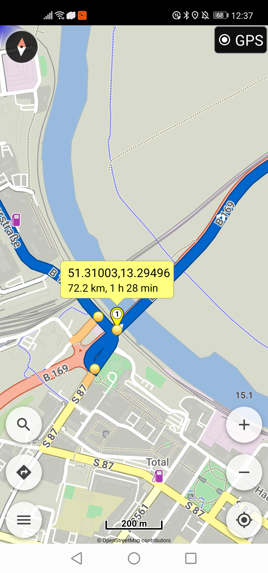

Ich habe mir Vorgestern diese Route https://kurv.gr/m9DR2 im Web erstellt. Über Exportieren verschiebe ich die Routen in Google Drive. Auf dem Handy öffne ich Google Drive, klicke auf die entsprechende Datei und öffne sie mit der Kurviger-App. Wenn man auf die Wegpunkte klickt, sieht man die Beschriftung, in meinem Fall viele Zahlen. Diese Zahlen wurden angesagt… Bisher muss ich sagen hatte ich das so auch noch nicht, bisher wurde Wegpunkt 1 etc. angesagt. Keine Ahnung was Gestern anders war, als sonst. :thinking:
I created this route https://kurv.gr/m9DR2 on the web the day before yesterday. I use Export to move the routes in Google Drive. On my mobile phone I open Google Drive, click on the corresponding file and open it with the Kurviger app. If you click on the waypoints, you see the label, in my case many numbers. These numbers were announced… Up to now I have to say that I did not have that either, so far waypoint 1 etc. was announced. No idea what was different yesterday than usual.
If waypoints are not shaping points and have names, then they have turn instructions.
That is the standard and expected behavior everywhere else, so nothing wrong here.
The error is where those coordinates entered in the route in any of the steps.
You need to investigate all the steps and see which process is the erroneous.
