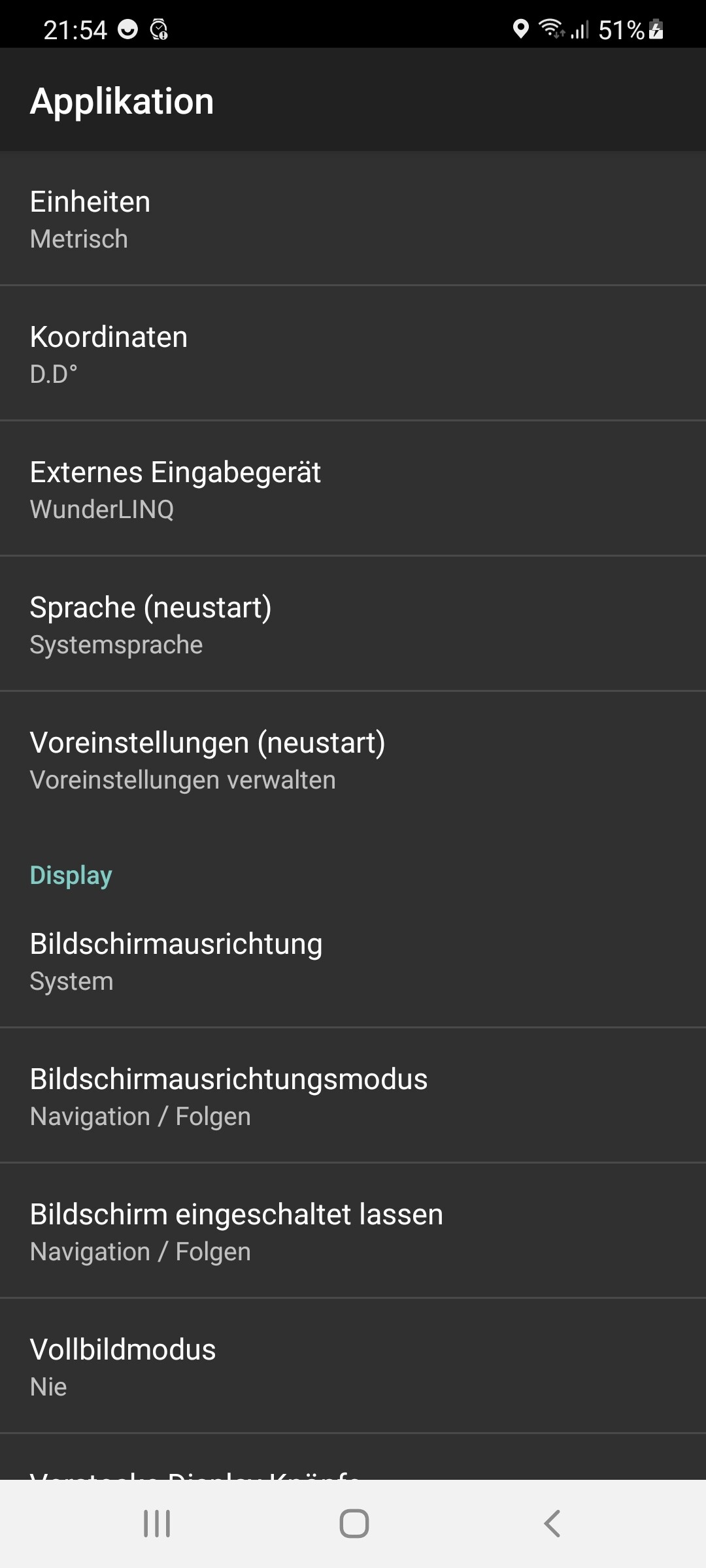

Have you selected WunderLINQ in “Settings | Application | External input device”?
I have just tested input inside of Kurviger 2 after selecting WunderLINQ as the external device. Zoom and escape to go back do not work anymore.

(after select WunderLINQ in “Settings | Application | External input device”)
Das war das erste was ich gemacht habe als ich die neue App installiert habe. Ich habe mir kurviger vor allem geholt weil WunderlinQ angebunden ist. Das hat mich überzeugt. Entschuldigung wenn ich mich nicht richtig ausdrücken kann aber das könnte auch an deepl liegen :slight_smile:
That was the first thing I did when I installed the new app. I got kurviger mainly because WunderlinQ is connected. That’s what convinced me. Sorry if I can not express myself properly but that could also be due to deepl :slight_smile:
