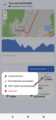

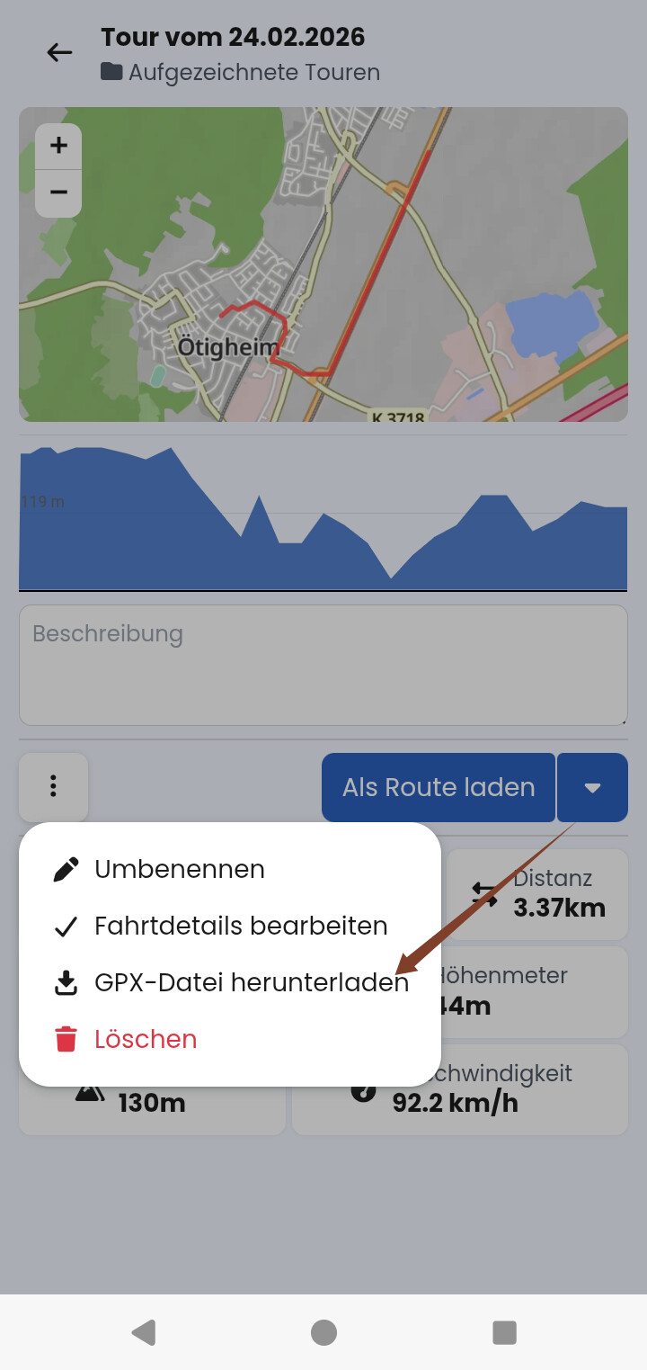

Option 1
Wenn Du auf diesem Bildschirm “Route laden” wählst, wird aus der Aufzeichnung eine Route gemacht. In der Regel passt das schon, aber je nachdem, wieviel Kringel Du fährst wird es schon mal “vereinfacht”.
Wenn Du zusätzlich die Aufzeichnung als Overlay einblendest, kannst Du kontrollieren und ggf. mit Shaping Points korrigieren.
Option 2: Pfeil auf Screenshot
Du kannst die Aufzeichung als Track-gpx herunterladen - und dann wieder importieren. Der Importmanager zeigt Abweichungen sehr gut an und Du kannst hier nachschärfen.
Optimal wäre es wohl, wenn beim ersten Dialog “Route laden” der Importmanager integriert wäre; ist leider (noch) nicht.
Ich würde zumindest für mich sagen, dass Track in Route eher selten ist, weil ich die ursprüngliche Planung habe. Bei Abweichungen, z.B. ungeplant schöne Strecke, dann Overlay der Aufzeichnung zeigen und die ursprüngliche Planung überarbeiten.
