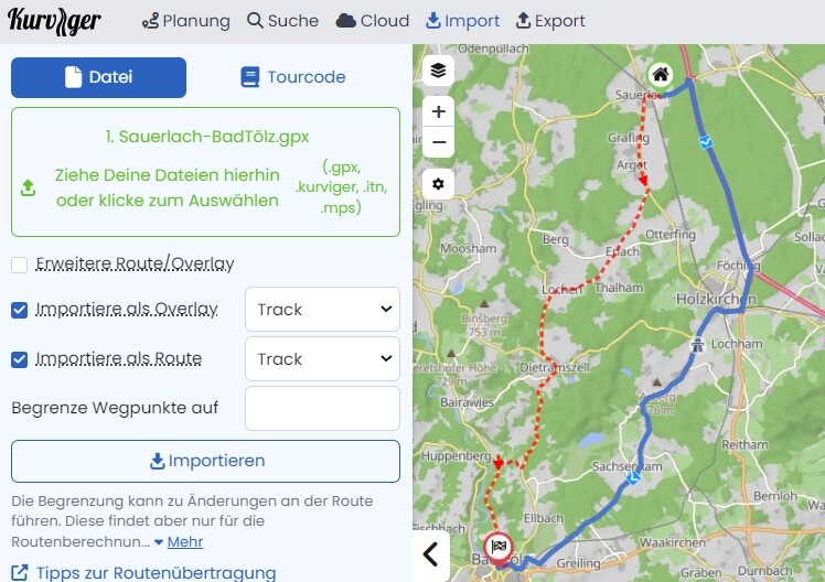

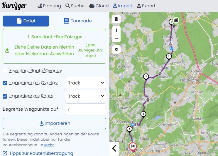

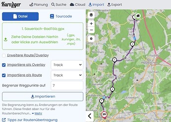

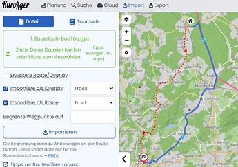

Hier nun eine beliebige .gpx-Datei: Sauerlach-BadTölz.gpx (61,4 KB) importiert in kurviger.de (wird in der App genauso sein) mit der richtigen Anzahl an Wegpunkten (alle ~5 km) ergibt die exakte Route:
Werden keine Wegpunkte (oder zu wenige) angegeben, folgt Kurviger in der Routendefinition nicht ausreichend dem vorgegebenen Track und es kommt zu Abweichungen:
Also die Anzahl der Wegpunkte macht’s - je mehr, umso exakter kann Kurviger die Route planen. Natürlich ist auch die Auswahl der Kurvigkeit und das Weglassen von Vermeidungen (:wink:) von Bedeutung. Versuch’s mal mit deiner Aufzeichnung.

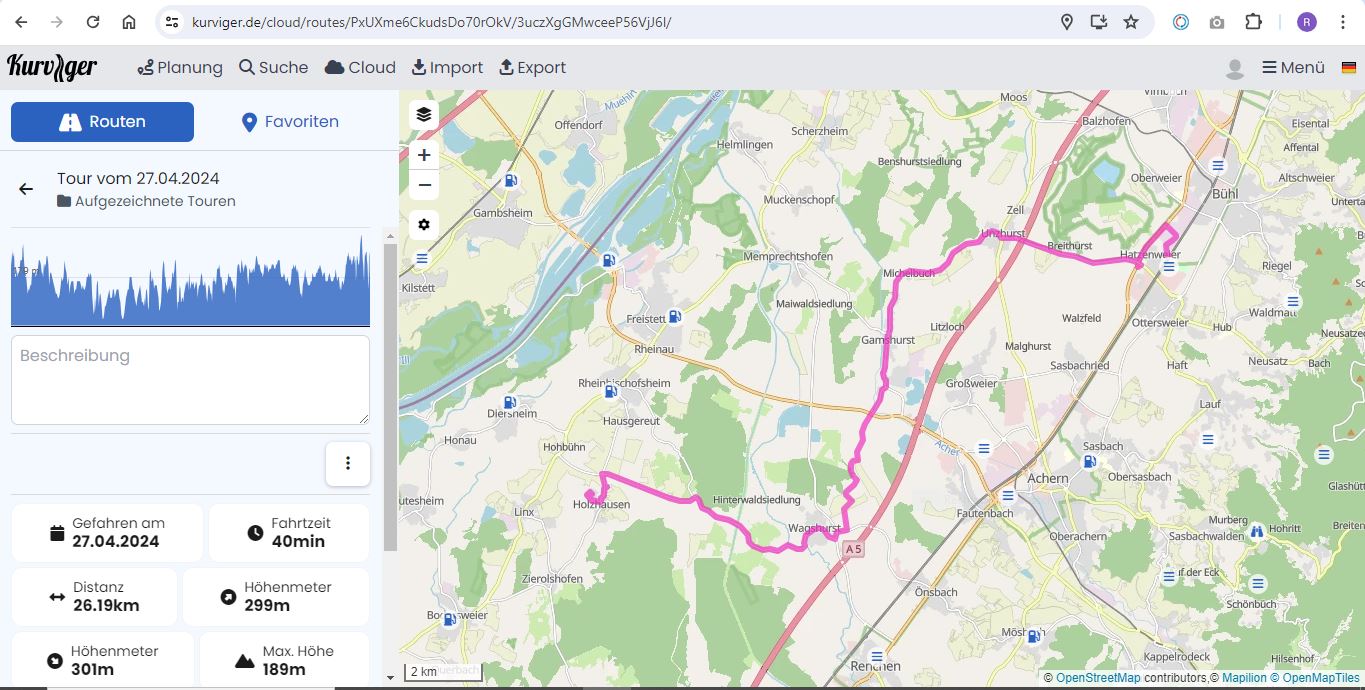

Zur Erläuterung des Problems habe ich zwei Bilder beigefügt. Das erste zeigt die aufgezeichnete Strecke die im Ordner “Routen - aufgezeichnete Touren” abgelegt wird.

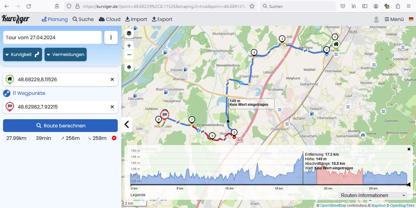

Das zweite zeigt die Strecke in der Kurviger App, welche sich nach Betätigen des Button " Als Route laden" im Ordner Routen - aufgezeichnete Touren" ergibt.
Ein Nachfahren der aufgezeichneten Route ist somit unmöglich.
Wie gesagt, mein Lösungsansatz heißt - abspeichern der der aufgezeichneten Tour im .kurviger-Format und nicht im .gpx-Format.

In deinem Screenshots sind aber 9 WP gesetzt worden. Ist das jetzt ein anderer Fall den Du beschreibst? Oder hattest du manuell schon WP hinzugefügt?

Sorry, das war eine Aussage aus der Erinnerung. Tatsächlich sind es 9 Wegpunkte sowohl in der WEB-Version als auch in der Handy App.
Ein manuelles hinzufügen von WP hat nicht stattgefunden. Alle gezeigten WP’s hat kurviger selbsttätig erstellt.

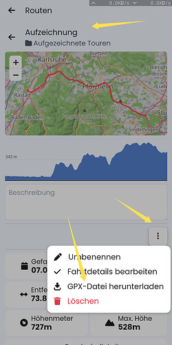

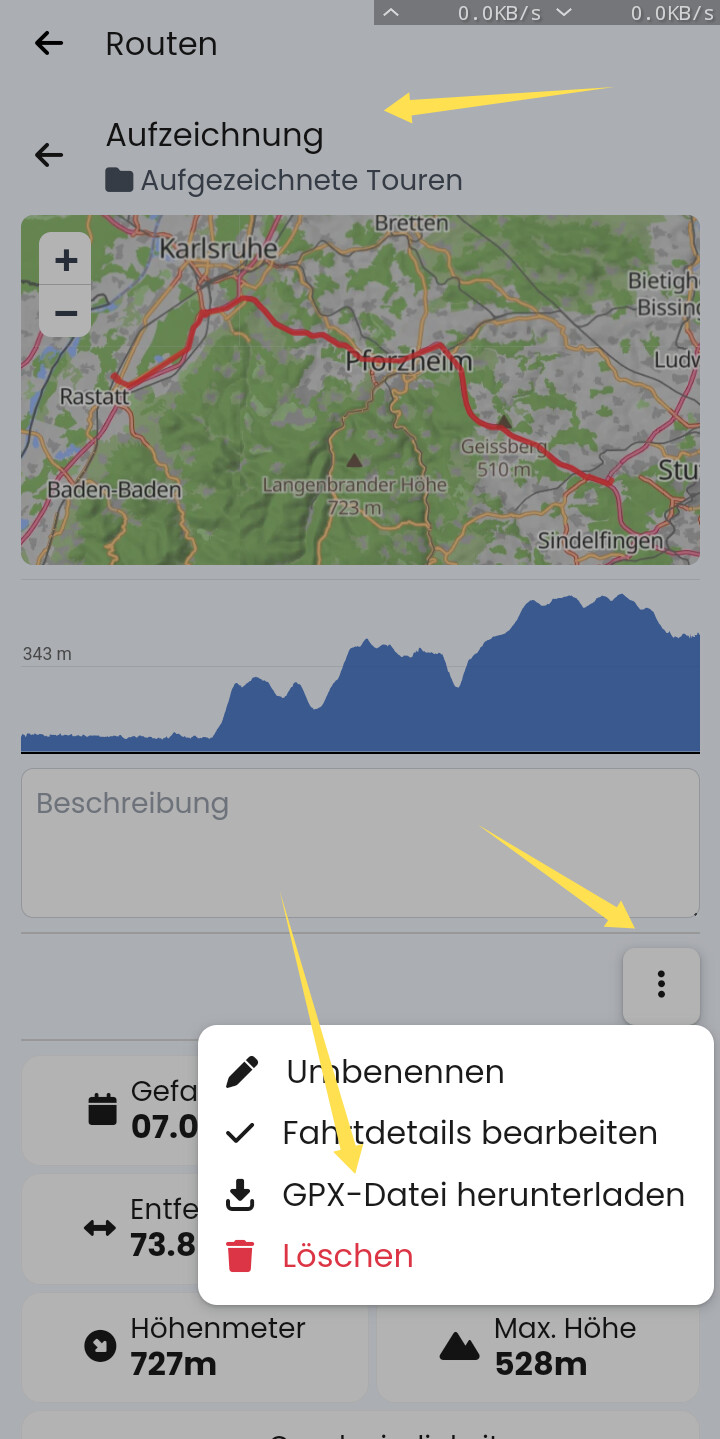

Schau mal, GPX-Export geht.
Vielleicht stehe ich auf dem Schlauch. Kann es sein, du bist “querfeldein” gefahren, hast mit dem Zraktor geübt?
Dein erster Screenshot zeigt Strecke, auf zweitem Screenshot ist keine Straße. Ist da ev. ein Problemchen mit der Karte/OSM?

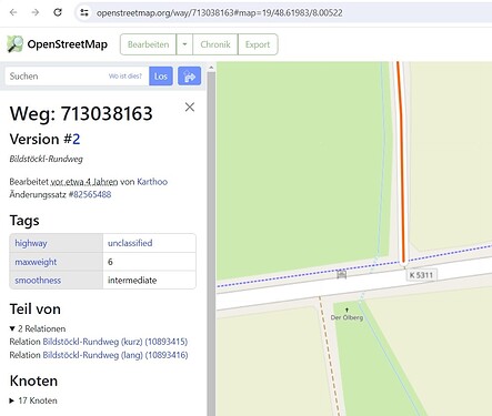

Weil’s mich interessiert hat: die forensische Untersuchung der Route ( https://kurv.gr/vsxBs - ich hab’ sie einfach mal nachgebaut) ergibt einen OSM-Fehler bei den ShapingPoints 2 und 3. Durch beeline zu lösen. Im OSM sind die Straßen nicht miteinander verbunden: (nicht korrigiert - fühle mich überfordert)
In diesem Fall kann die gefahrene Strecke auch mit noch so vielen Wegpunkten nicht nachvollzogen werden. Shit happens!

In der Tat war das Verhalten im Wesentlichen auf einen kleinen Fehler im OSM Kartenmaterial zurückzuführen. Weil ich die Ortskenntnis an der Fehlerstelle besitze, konnte ich Abhilfe schaffen. Ich editierte das Kartenmaterial und siehe da - jetzt funktioniert es. Nun zwar noch nicht bei kurviger, weil kurviger aktuell noch mit dem OSM Datumsstand vom 26.4.2024 arbeitet, aber bei “brouter.de” - hier wird täglich aktualisiert - konnte ich den Erfolg bereits sehen.
