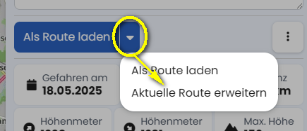

ich hatte jetzt das Problem, dass ich eine aktive Aufzeichnung beenden und neu starten musste. Nun habe ich zwei Tracks vom Tag, die aneinander über gehen. Da würde ich mir eine Funktoin wünschen, diese zwei Tracks zu einem zu verbinden, um sich die Tour als ganzes ansehen und in Route umwandeln kann.
No problem!
Die erste Aufzeichnung öffnen. Dann, beim Öffnen der zweiten Aufzeichnung, statt auf “Route laden” “Aktuelle Route erweitern” auswählen.
Das war’s.

Was Kurviger aufzeichnet, wird unter “Aufgezeichnete Touren” als Track gespeichert und kann so auch als Overlay importiert werden. Beim Öffnen der aufgezeichneten Tour jedoch wandelt Kurviger den Track in eine navigierbare Route um, sodass diese Tour nicht mehr unbedingt genauso aussieht wie der aufgezeichnete Track.
@TigerThom wollte zwei aufgezeichnete Tracks zusammenführen und in eine Route umwandeln:
Das ist mit dem Erweitern möglich. Der Unterschied ist nur, dass in diesem Fall zuerst der erste Track in eine Route umgewandelt wird und nach dem Hinzufügen des zweiten Tracks auch dieser in eine Route umgewandelt und mit Route 1 verbunden wird.
