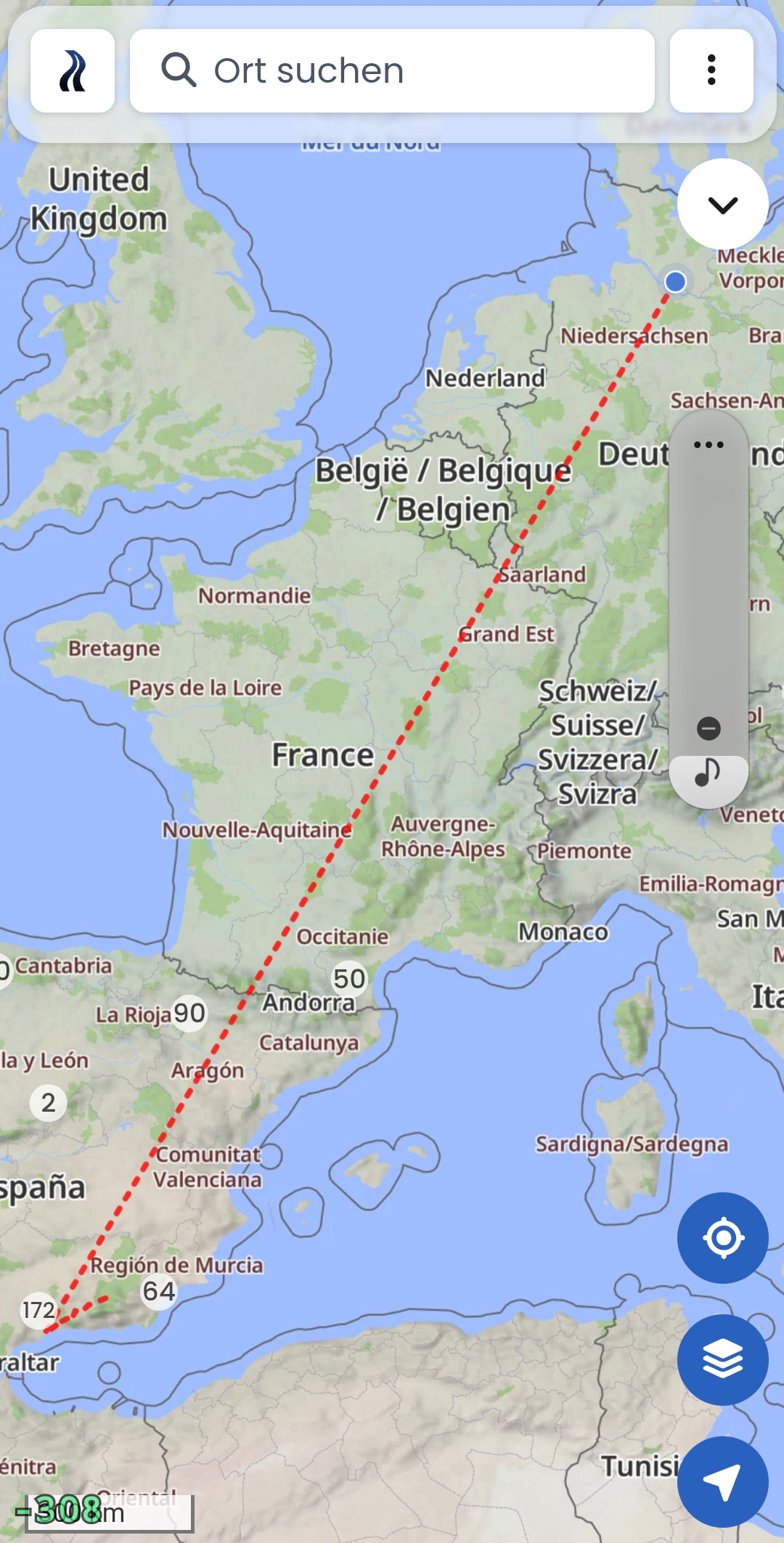

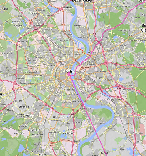

Immer wieder, eher selten, bekomme ich komischen Bug bei Kurviger.
Und wenn dieser passiert, kann ma nichts mehr damit machen, denn Kurviger erlaubt kein trimmen von aufgezeichneten strecken.
Und zwar passiert folgendes. Als der erste GPS Punkt der Aufgezeichneten Strecke wird der letzte GPS Punkt der Vorherigen Strecke genommen. und sogar mit dem Datum von der vorherigen Strecke.

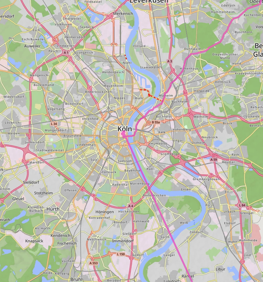

Und dann hab ich solche Luftlinien, wie aufs Screenshot.

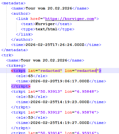

in der GPX Datei sieht es ganz schräg aus.
Der erste Punkt ist kilometerentfernt von dem eigentlichen Start (der 2. Punkt)
Aber nicht nur das, sondern auch war am 20.02, obwohl ich die Streckenaufzeichnung am 25.02 um 14.19 UST startete! Und die Fahrt heißt auch dann auch Tour von 20.02, obwohl sie am 25 gefahren wurde!
Wie kommt es dazu?? Wie kann man das vermeiden?
Oder gebt uns bitte die Trimfunktion für aufgezeichnete Strecken.
P.S. Besonders seitdem die KML Upload für Overlays nicht funktioniert (und ich es damit nicht mehr für meine “gefahrene Routen” Darstellung fixen kann) ist es much more annoying than ever!

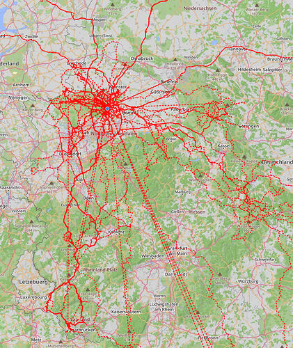

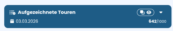

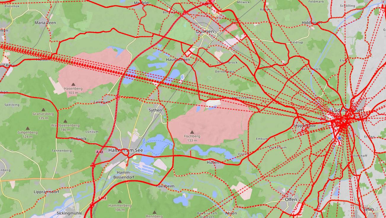

Aktuell sind’s 642/1000 in “Aufgezeichnete Touren”, und es sind dutzende Luftlinien drin, zum Teil über hunderte Kilometer. Die genaue Ursache kann ich nicht finden, vermute aber das genau ein GPS Punkt gesetzt wurde der noch keine Strecke darstellt und mit Start der Navigation diese Luftlinie entsteht. Habe dazu auch mal einige GPX Dateien exportiert und gesichtet, sind vom Aufbau genaus so.
In den GPX Dateien kann man die Punkte mit einem Python-Script entfernen, für die Aufzeichungen im Ordner müssen wir wohl warten bis eine Cut / Edit Funktion kommt :slight_smile: , zumindest für die bereits vorhandenen Aufzeichnungen.

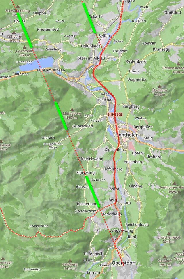

Cool wären auch gelegentliche Date- / Timestamps an den grünen Stellen ( ab bestimmter Zoomstufe ), analog zu Straßennamen, dann könnte man ein zeitlich Zuordnung machen.
Wenn es wie bei mir nur der erste track punkt falsch ist, dann kannst du auch händisch aus der datei löschen, brauchst kein script dazu.

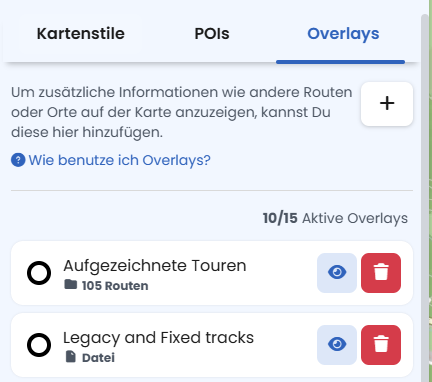

Um die korrigierte strecken dann aber als overlay zu haben, hab ich ne windows konsolenapp vibe-coded, die einfach mehrere gpx/kml dateien zu einer kml oder gpx datei nach benutzerwahl kombiniert. diese kann man dann als eine overlay-schicht importieren

Seit es die Funktion der Aufzeichnung gibt ist sie bei mir auf “Touraufzeichnug speichern: immer” eingestellt. Ich möchte mich auch nicht je Fahrt mit der Aufzeichnung befassen, ich möchte eher immer nachvollziehen können, wann ich wo und wie schnell war. Die erste Aufzeichnung ist von Februar 2024, die letzte von Montag, in Summe 642. Ist immer mal wieder auch wenig Brauchbares dabei ( < 1 km etc ), das werfe ich gelegentlich im Batch weg um mehr Luft zu haben. Jetzt sind zwei Jahre um, kommt ganz schön was zusammen.
Als schöner Nebeneffent entsteht eine HeatMap über Europa, und hätte ich Aufzeichnungen seit 1986, würd’ ich sie mit reinpacken.
Aktuell ist es so dass es für die HeatMap nur genau diesen Ordner gibt, und die Prognose sagt mit dass der in einem Jahr voll ist. Dieser Order besitzt auch den zentralen Schalter für ein/aus, ich habe den nicht häufig an, wenn ich aber on Tour bin schalte ich den schonmal ein.
Und hier liegen nun auch alle Tourenauchzeichnungen mit besagtem Fehler dieses Threads. An dieser Stelle kann ich den aber nicht korrigieren. Auf der anderen Seite könnte ich alle Touren per Export herunterladen, ein Script bemühen die GPX zu korrigieren, kriege das Ergebnis dann aber schlecht wieder zurück in diesen Ordner. Das Prozesedere wäre mir ohne Möglichkeit einer Massenverarbeitung auch viel zu mühsam.
Daher warte ich noch ein wenig ab in der Hoffnung, dass mal eine Schneide- / oder Verkettenfunktion kommt oder ich die Elemente von hier in andere Ordner verschieben kann.
Mich stören die Luftlinien nicht so sehr, ich schätze die Aufzeichnungsfunktion sehr und bin mir ziemlich sicher, dass es hier in Zukunft weitere Möglichkeiten geben wird. Für meine Zwecke ist das alles ok. Für’s Urlaubsalbum hole ich mir dann in der Tat über den Zeitraum alle GPX-Files, und deren Korrektur ist dann kein hoher Aufwand.
Und es sind doch auch mehr als ein paar Dutzend …
Eine einzelne Aufzeichung daraus zu filtern ist auch quasi ausgeschlossen, dafür müsste es, wie oben vorgeschlagen, einen Hinweis an der Aufzeichnung geben.
Genau dafür hab ich die Konsolen App erwähnt
Du kannst alle deine Aufzeichnungen in eine Datei mergen, und dann also eine einzige Overlay importieren, die genau wie die “aufgezeichnete touren“ Overlay sich er einfach on/off schalter steuern lässt.
Icha habe es ursprunglich gemacht, um meine touren von Vor-Kurviger-Zeiten als “Heatmap“ in Kurviger zu sehen.
Aber mittlerweile nutze ich dies, um solche korrekturen in die overlay einzuspielen.
Der Nachteil dieser gemergeten Overlay, du kannst die einzelnen Touren nicht einsehen. Sonst gar nichts.
