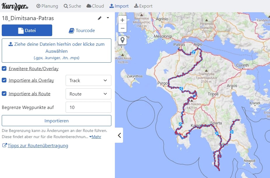

Ich habe mal eine uralte Griechenland-Planung hergenommen und 3 der vielen Tagestouren zusammengefügt - klappt einwandfrei:
Und ich kann die 3 Etappen auch als eine .kurviger-Datei exportieren.

Jetzt vermute ich mal, dass du “Importiere als Route” nicht angeklickt hast und daher die folgenden Etappen nur als Overlay angezeigt bekommst.
Ja - aber den musst du doch nicht extra setzen - oder?
Nein - step by step …
