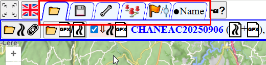

I have changed the input mask to tabs to save space and improve clarity:
If anyone would like to take a look and give me feedback on errors/improvements, check out the beta version (or newer, if available): gpxshaping Beta 251231
Ich habe die Eingabemaske auf Tabulatoren umgestellt, um Platz zu sparen und die Übersichtlichkeit zu verbessern:
Falls jemand Lust hat, mal reinzuschauen und mir ggf. Rückmeldung über Fehler / Verbesserungsmöglichkeiten zu geben, schaut euch die Betaversion (oder ggf. neuere, falls vorhanden) an: gpxshaping Beta 251231
Man wird sich an die Eingabemaske mit mehreren Tabulatoren gewöhnen,
mir gefällt die 24.12.2025 besser, ist übersichtlicher.

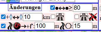

Das alte Design hat einen großen Nachteil: Der Aufwand, je nach Schalterkonfiguration das Layout anzupassen, ist recht hoch, zum Beispiel das Verschieben der Einstellung für minimalen Punktabstand, wenn Kurviger Punkte verschoben werden sollen:

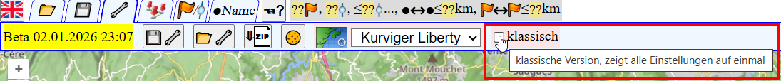

Den Schalter „altes Design“ könnte man mit „alle Einstellungen“ anzeigen betiteln.
Habe es mal in die Betaversion GPX260102 eingebaut:
Anmerkung: Beim Wechsel Tab 🡘 klassisch wird ggf. eine vorher eingelesene Route verworfen, daher gibt es in dem Fall eine Sicherheitsabfrage:
