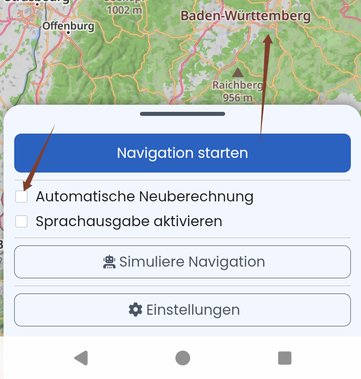

Ich habe einen Verdacht. Sollte es wieder vorkommen. Bitte Tour komplett beenden. Also Aufzeichnung speichern, verwerfen, je nach Gusto.
Dann Navigation neu starten. Schieber hoch und mehrfach Neuberechnung an/aus. Dann so einstellen wie ihr es mögt. Navigation starten und - sofern mein Verdacht zutrifft - sollte es keinen Fehler mehr geben.
Daumendrück und schon mal Danke für eine Rückmeldung.

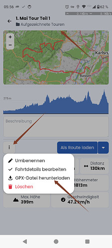

Du hast scheinbar die Aufzeichnung als Route geladen. Mache es bitte so. Danke und sorry, dass ich so ein Quälgeist bin. :grin:
  • Aufzeichnung aus Ordner öffnen
  • dann gpx über 3-Punkte Menü herunterladen
