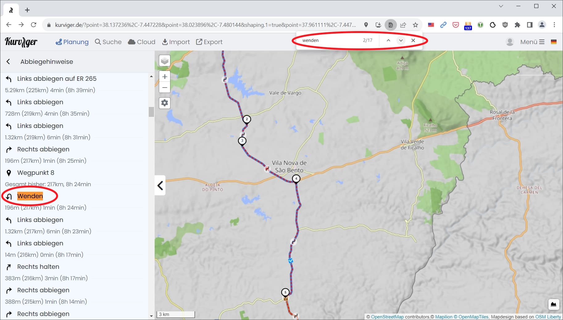

Bis vor kurzem wurde beim Eleminieren der “wrong u-turns” die Kartenanzeige auf den anvisierten Punkt gelenkt, das funktioniert momentan nicht mehr. Im Gegensatz zur Abbiegepunktliste links, die weiter geführt wird. Damit Arbeiten unter erschwerten Bedingungen … :woozy_face:
Nach wie vor werden leider “wrong u-turns” durch falsches Setzen von shaping points erzeugt. Hier 17 (!) von 50 bei einem ACT-Track (Tag 5 Portugal). Aber ich weiß mir zu helfen - siehe Show list of u-turns - #10 by zaphod_42. Zudem fahre ich mit BRouter (offline) und kann diese kleinen Abweichungen ignorieren - seit einiger Zeit gibt es dort die Funktion “correctMisplacedViaPoints”.
