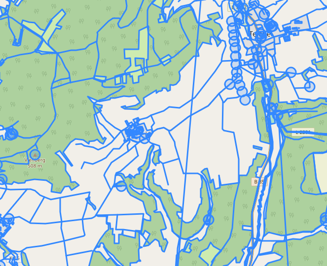

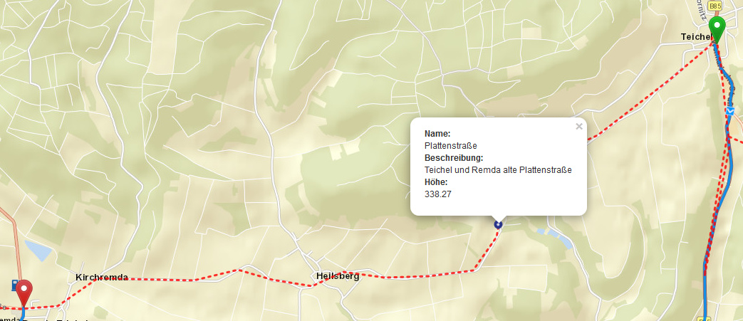

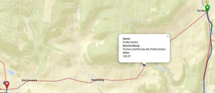

die Koordinaten sind eigentlich kein Problem, doch es hat sich was geändert. Mein Track führt auf der gemeinten Straße entlang, nur die Routenführung ist jetzt eine andere.
Die Koordinaten sind:
grafik
Schade, somit ist leider, ohne abfahren der Strecke, keine klare Aussage zu treffen.

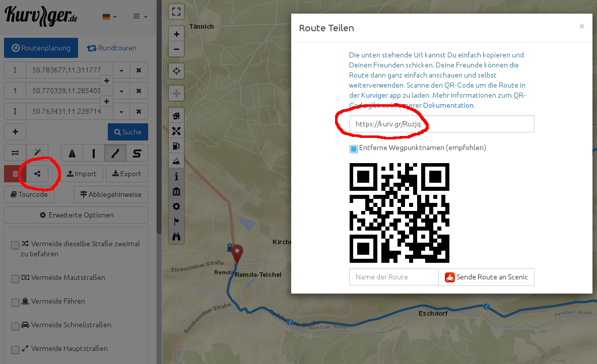

@Basti, könntest bitte wenn möglich immer einen “Kurviger Link” einfügen.
Es ist sehr mühsam die Koordinaten aus einem Bild abzutippen.
z.B. so: https://kurv.gr/Ruzjq
Bei diesem Weg steht in OSM folgendes:
OSM Syntax heißt auf deutsch
highway = track ein Feldweg
smoothness = very_bad sehr schlechte Oberflächenqualität
surface = concrete:plates Oberfläche aus Zement-Platten
tracktype = grade1 bester Feldwegtyp (eigentlich immer asphaltiert)
Aus Kurviger Sicht fehlt hier ein access tag
also z.B.
motor_vehicle = yes
oder
motorcycle = yes
Soweit ich weiß, routet Kurviger über Feldwege nur wenn dies explizit erlaubt ist.
Manfred
Hallo Manfred (@linux-user),
das ist ja mein Problem. Ich habe keine Zwischenziel auf der Straße gelegt und im OSM ist der Abschnitt Teichel - Milbitz ca einen Monat später aktualisiert wurden. Möglich das sich zwischen Milbitz - Heilsberg - Remda sich die Straßenkategorie geändert hat. Deswegen würde ich erst eine Änderung nach einer Überprüfung vornehmen.
Was ist das für eine Karte?
Hier komme ich leider nicht weiter.
Viele Grüße
Basti
OpenStreetMap :wink: in der Bearbeitungsansicht.
Ist diese Ansicht besser verständlich?
Genau so ist es.
OSM-User “Steube” hat die Straßenkategorie am 2.9.2019 von “Orts-Verbindungsweg” auf “Feldweg” geändert, und seine Änderung wie folgt kommentiert.
[quote = “OSM user Steube”]
Orts-Verbindungswege zwischen Kirchremda und Milbitz in highway=track geändert (kein Regelausbau, landwirtschaftliche Nutzung deutlich, Wegezustand für Regelverkehr nicht geeignet)
[/quote]
Meines Erachtens wäre die Lösung access = yes (erlaubt für alle) hinzuzufügen.
Anhand der Bearbeitungshistorie gehe ich davon aus, dass der Weg nach wie vor erlaubt ist.

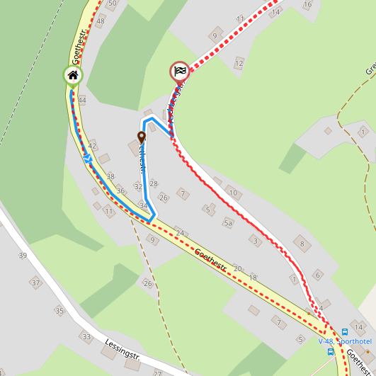

Ein Routenproblem habe ich noch. Also holt nochmals eueren “Werkzeugkasten” raus. Und zwar hier

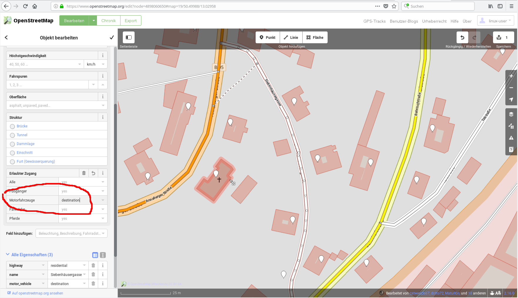

Die Straße zwischen den Wegpunkten 2 und 3 wollte ich am 1.11. fahren. Nur leider ist die Siebenhäusergasse eine Anlieger-Straße.
Viele Grüße
Basti
Danke für den Hinweis, ich habe das jetzt geändert:
“Anlieger frei” heißt in OSM-Sprache motor_vehicle=destination

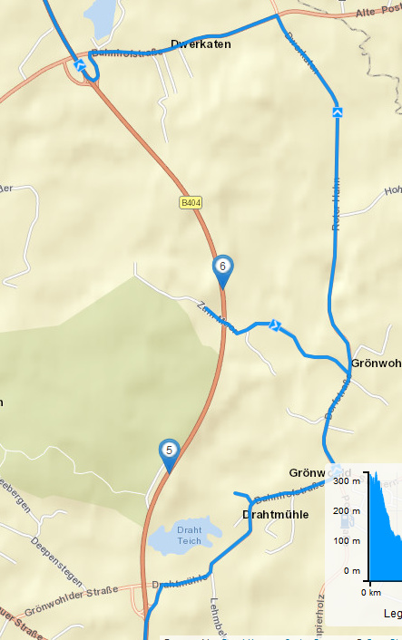

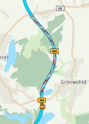

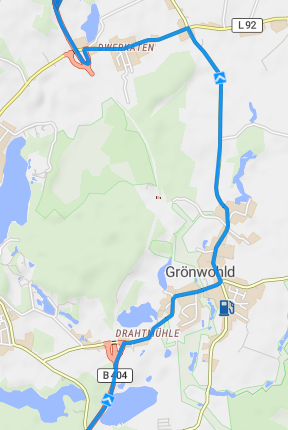

habe jetzt mal einen Testlauf mit TomTom gemacht.
Route bei Kurviger erstellt und dann bei TomTom die gleiche Strecke nachgestellt. Also muss sagen Kurviger geht einfach flüssiger. Klarer Punkt an Kurviger!
Nun zur Problemzone:
Bei TomTom (Abfahrzeit eingegeben)
Bei Kurviger ist es wahrscheinlich die gleiche Baustelle nur leider nicht erkennbar gemacht.
Die Einstellungen sind egal. Die Kurviger-Karte zeigt das Problem.
Ja wo nichts ist, kann ich schlecht langgeführt werden :wink:

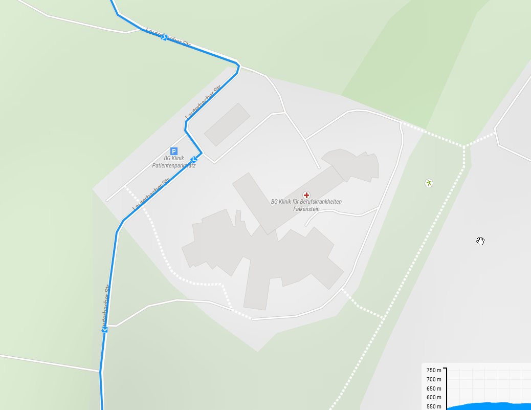

https://kurviger.de/?point=50.49978%2C12.352066&point=50.486566%2C12.347603&locale=de&vehicle=motorcycle&weighting=curvature&additional_weighting=&ch.disable=true&use_miles=false&elevation=true&document_title_generated=true&document_title=Lauterbacher%20Straße%2C%20Falkenstein%2FVogtland&layer=Kurviger%20Liberty
In der BG Klinik ist keine Durchfahrt mehr möglich. Ich denke auch mal nicht anstrebenswert :wink:

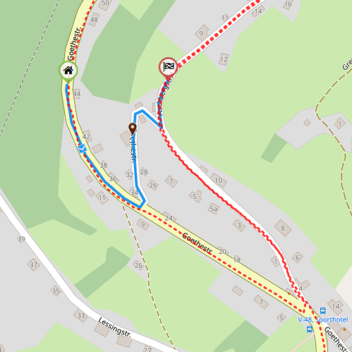

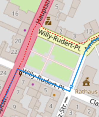

Hier scheint die Straßenführung sich auch geändert zu haben. Die Einbahnstraße geht in die andere Richtung.
Routenführung sollte geändert werden ( siehe Track)

Deine Route führt südlich am Willi-Rudert-Platz (in west → ost Richtung) vorbei.
Welche der Einbahnstraßen hat sich geändert?
  • Südlicher Willi-Rudert-Platz: derzeit Einbahnstraße west → ost
  • Nordlicher Willi-Rudert-Platz: derzeit Einbahnstraße ost → west.
    (Google sieht es auch noch so)

Zur Klinik: der Routenverlauf von Kurviger geht jetzt direkt durchs Klinikgelände. Zumindest habe ich keinen anderen Weg gefunden. Die geroutete Umfahrung ist jetzt ein Parkplatz. Weiter wollte ich nicht im Klinikgelände reinfahren. Da die Klinik von beiden Seiten angefahren werden kann, besteht vielleicht noch immer eine Durchfahrt. Ich für meinen Teil, werde diesen Teil aus meiner Routenführung streichen.
Zur Einbahnstraße: Ich komme von links auf der Hauptstraße. Die Route führt mich die blaue Linie. Fahrbar war aber nur die rote Linie (Track), da die Einbahnstraße in Richtung Hauptstraße verläuft.

Ich habe jetzt den Weg durch den Parkplatz als highway=service, d.h. Zufahrtsweg gekennzeichnet. Freiwillig sollte Kurviger da nicht mehr durch wollen.
zu 2.
Die Einbahnstraßensituation ist mir noch nicht 100% klar.
Es sind ja zwei Einbahnstraßen: Nördlich und südlich Willi-Rudert-Platz.
Ich habe jetzt einen Fehler bei OSM gemeldet, vielleicht findet sich ja ein Ortskundiger das zu korrigieren.
