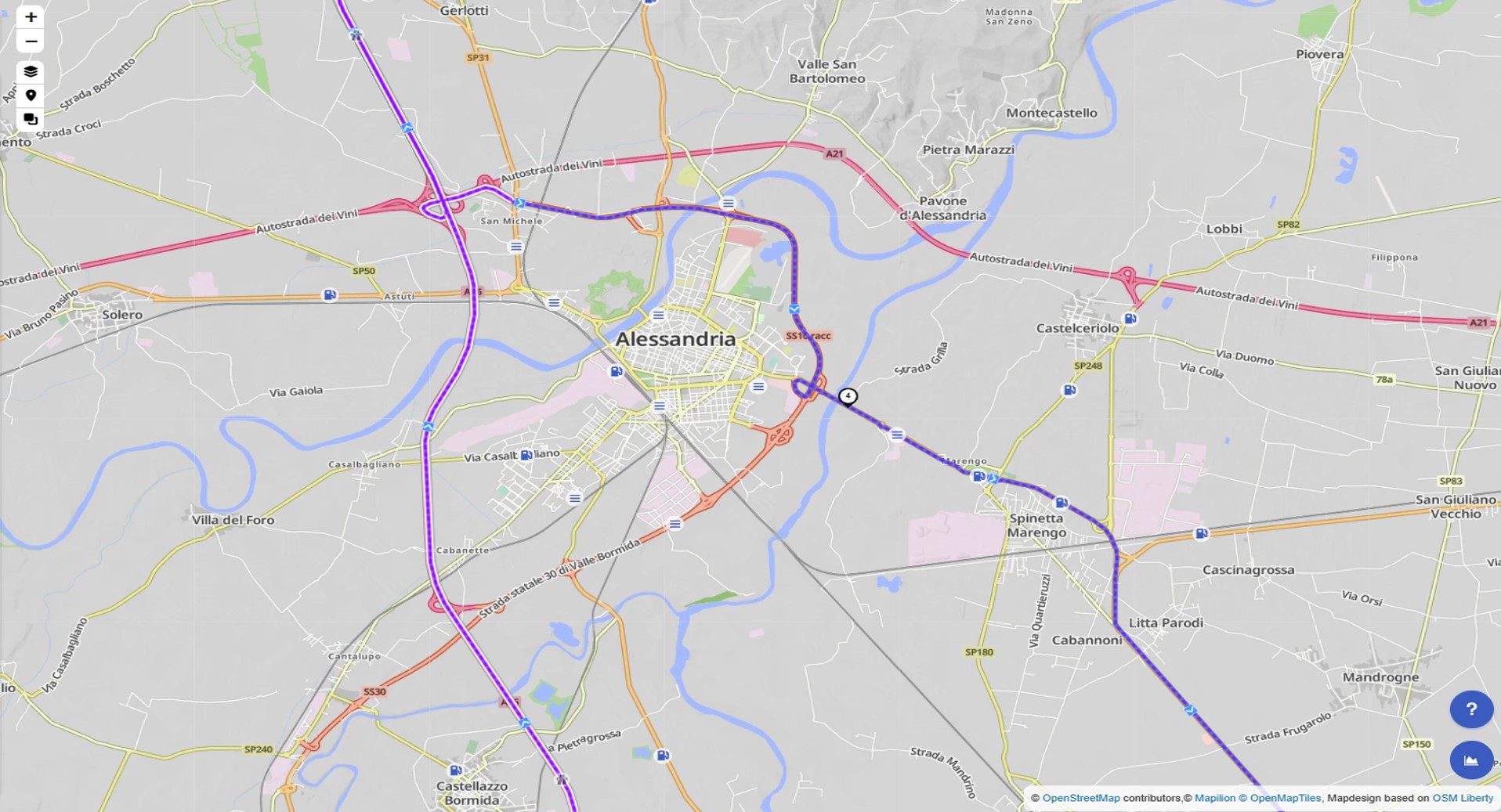

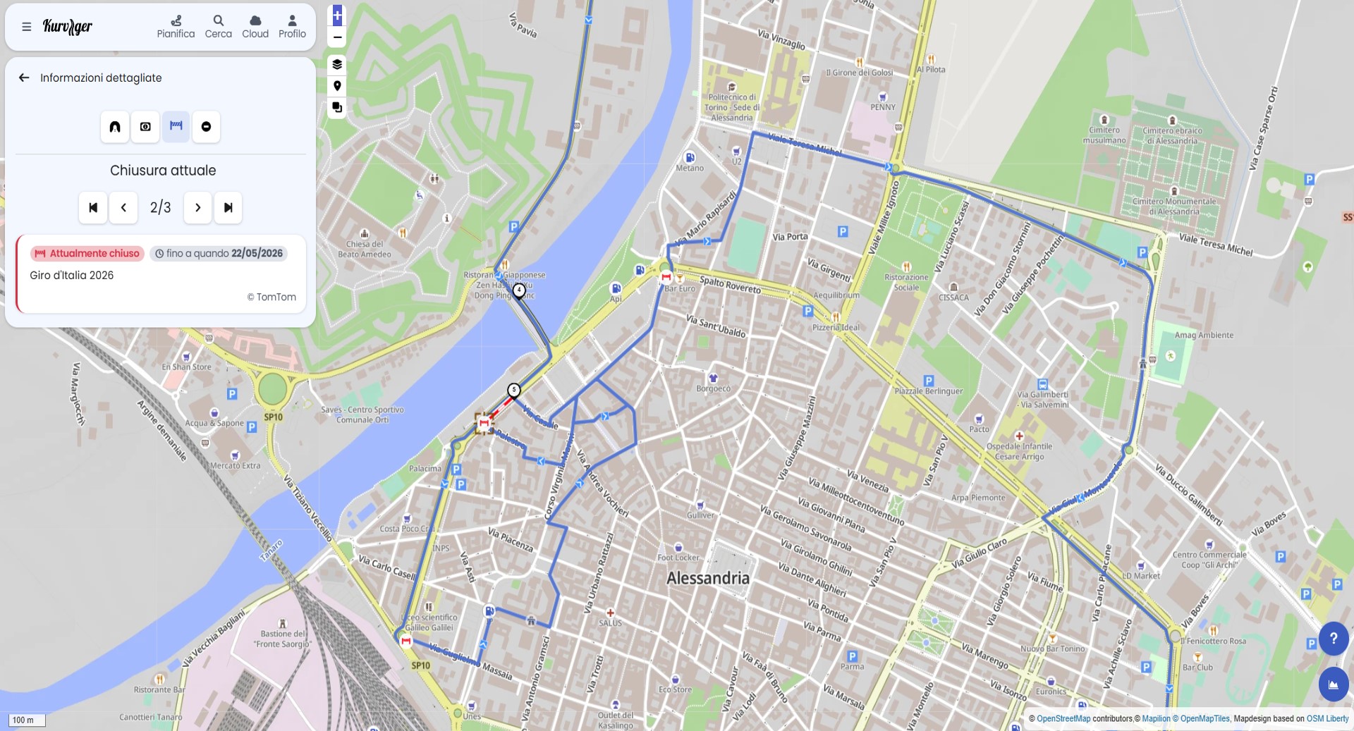

Gleiche Problem in Alessandria : kann ich nicht durch den Stadt durchgehen, muss ich der Autobahn nehmen weil der "Giro di Italia den 22-5-26 ist in Alessandria)

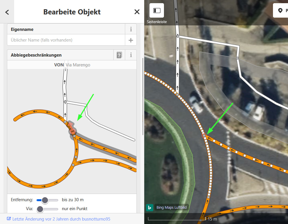

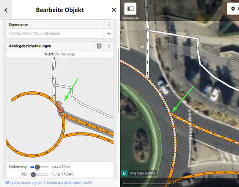

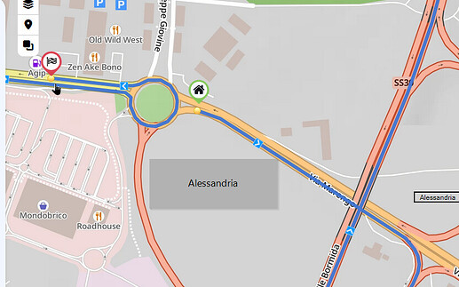

Zumindest das habe ich herausgefunden. Kurviger fährt nicht durch den Kreisverkehr.
Es ist verboten, rechts in den Kreisverkehr einzubiegen. Da ich auf dem Luftbild ein Auto sehe, habe ich die Einschränkung aufgehoben.. Change record on OSM.
Ich werde die anderen nicht überprüfen, da ich nicht mit all diesen Pässen vertraut bin.

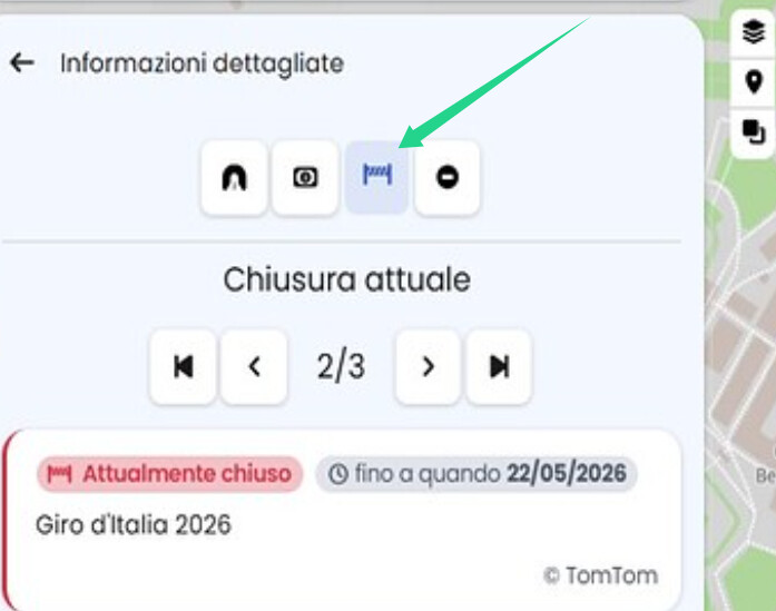

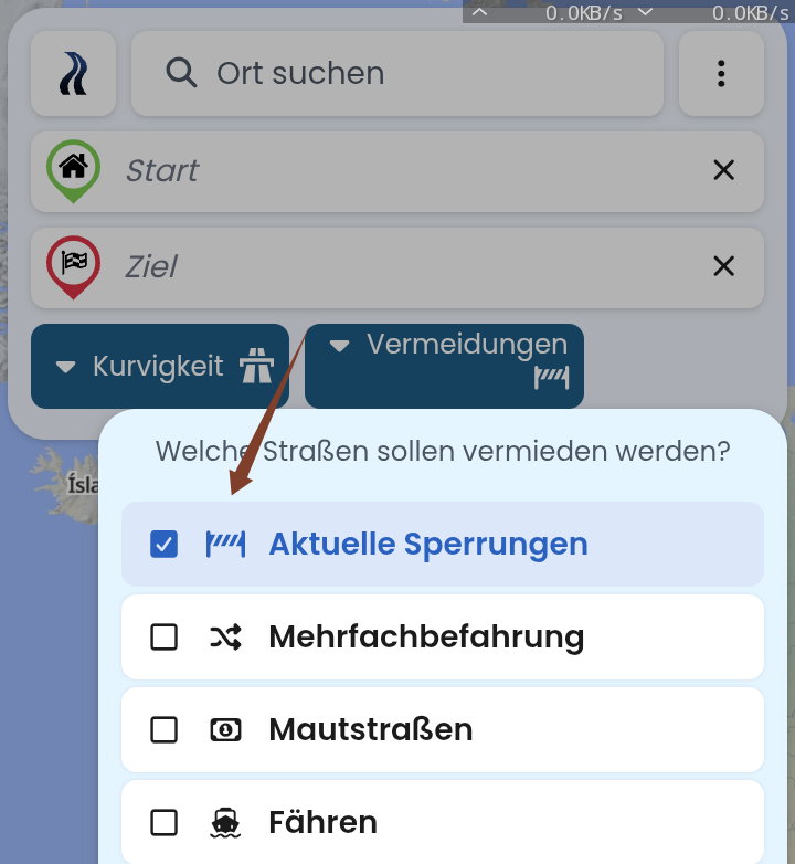

Edit: Anscheinend habe ich ein ganz anderes Problem gelöst :sweat_smile:. Ich habe gerade gesehen, dass @BorisCH die aktuellen TomTom-Sperren aktiviert hat.
Vielleicht solltest du die aktuellen Sperren von TomTom deaktivieren und erst bei Beginn deiner Fahrt mit TomTom abgleichen.

In Alessandria hingegen, da ich die Gegend nicht kannte, bin ich, wie von Kurviger vorgeschlagen, über die Autobahn gefahren, obwohl ich gerne durch die Stadt gefahren wäre, die ich noch nie besucht habe.

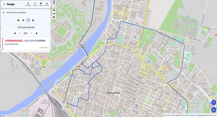

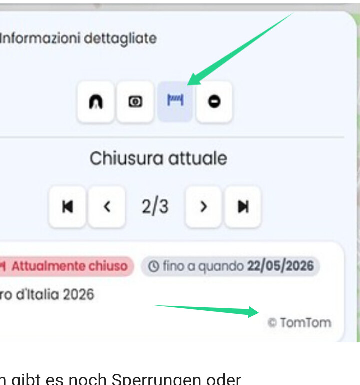

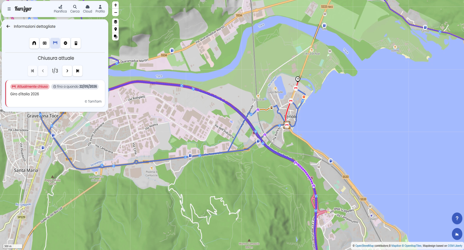

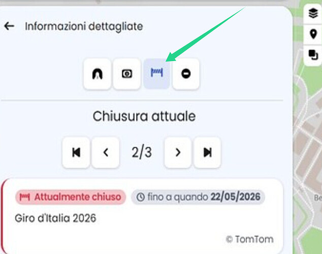

Kurviger hat tatsächlich angegeben, dass das Fahrverbot sowohl in Feriolo als auch in Alessandria durch den Giro d’Italia verursacht wurde (siehe Anhänge).

Schalte mal die Aktuellen Sperrungen von TomTom aus. Dann wird die Sperre auf der Route angezeigt, aber nicht automatisch umfahren. Mit Shaping Points kannst Du dann selbst entscheiden , wie die Route aussehen soll (“Route festnageln”).

Wenn du Kurviger nutzt hast du auch Sperrungen von TomTom, so wie von Toffel beschrieben, in Kurviger.
Entschuldigung, das ist ziemlich neu und ja, nicht selbstverständlich das zu wissen.
Die Vermeidung “Aktuelle Sperrungen” basiert auf Daten von TomTom. Wenn Vermeidung nicht aktiviert ist, werden die Sperrungen auf der Route nur angezeigt - und Du kannst entscheiden ob Du durchfährst oder die Planung änderst. Wenn aktiviert, wird es vermieden, also umfahren.
Es gibt also jetzt zwei Quellen für Sperrungen
