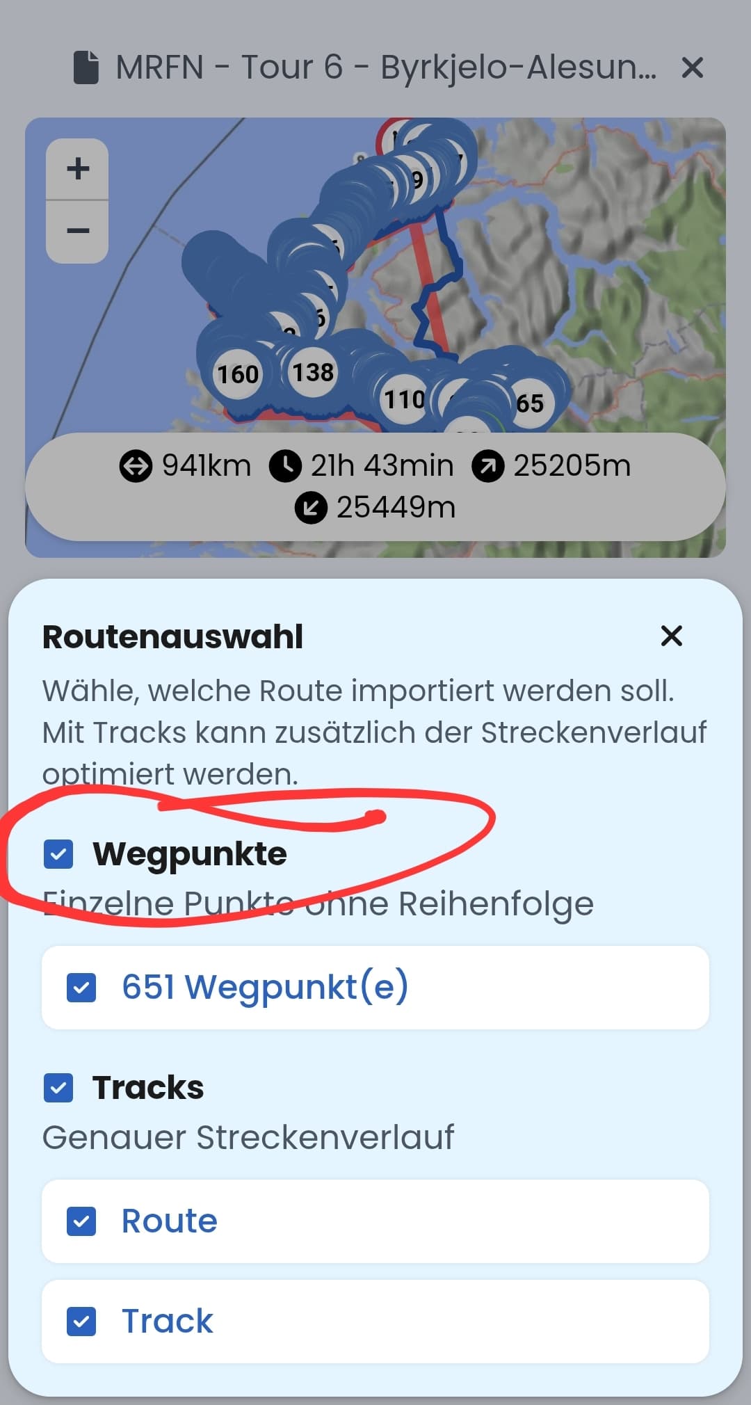

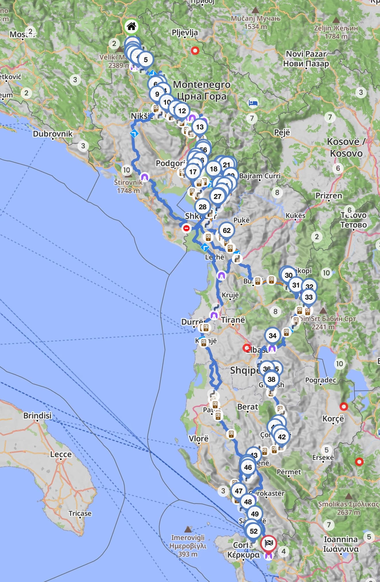

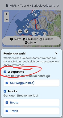

Beim kml Import mit Auswahl nur Track wird die Route 1:1 angezeigt.
Nur mit Wegpunkten wird die Route ohne Reihenfolge angezeigt.
Nimmt man Track und Wegpunkte wird die Route genauso ohne Reihenfolge angezeigt.
Das entspricht nicht dem Original einer kml Route. ?

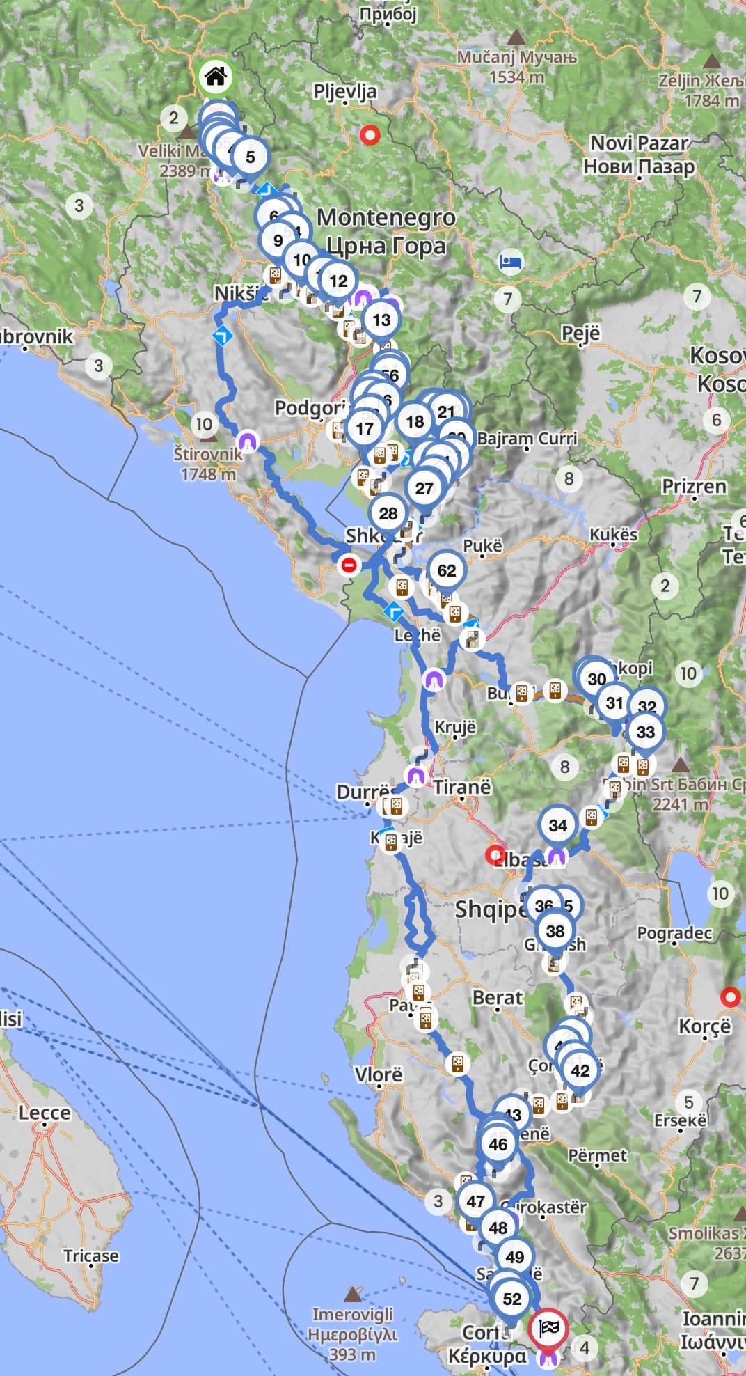

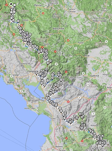

Auch die Wegpunkte sind auf 64 reduziert.

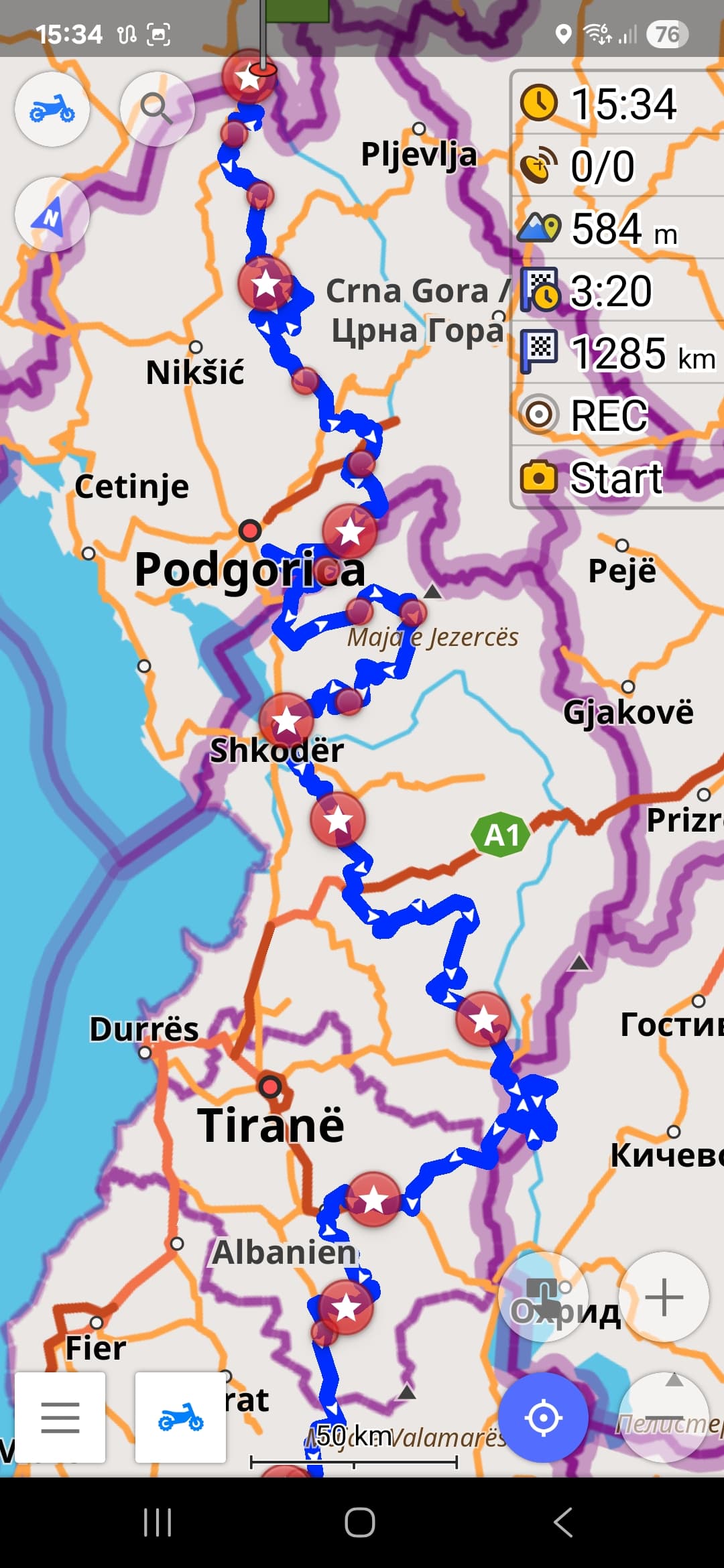

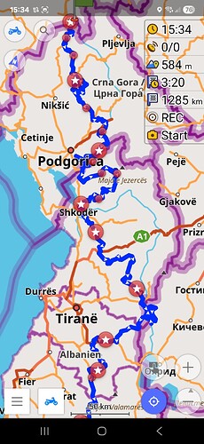

Mit OsmAnd kann man den Track mit Zwischenzielen als kml in Reihenfolge 1:1 fahren.
Geht auch mit *.Kurviger mit Zwischenzielen und Shaping-Points 1:1.
Auch ein kml oder GPX Import als Track mit Zwischenzielen sollte das 1:1 können.

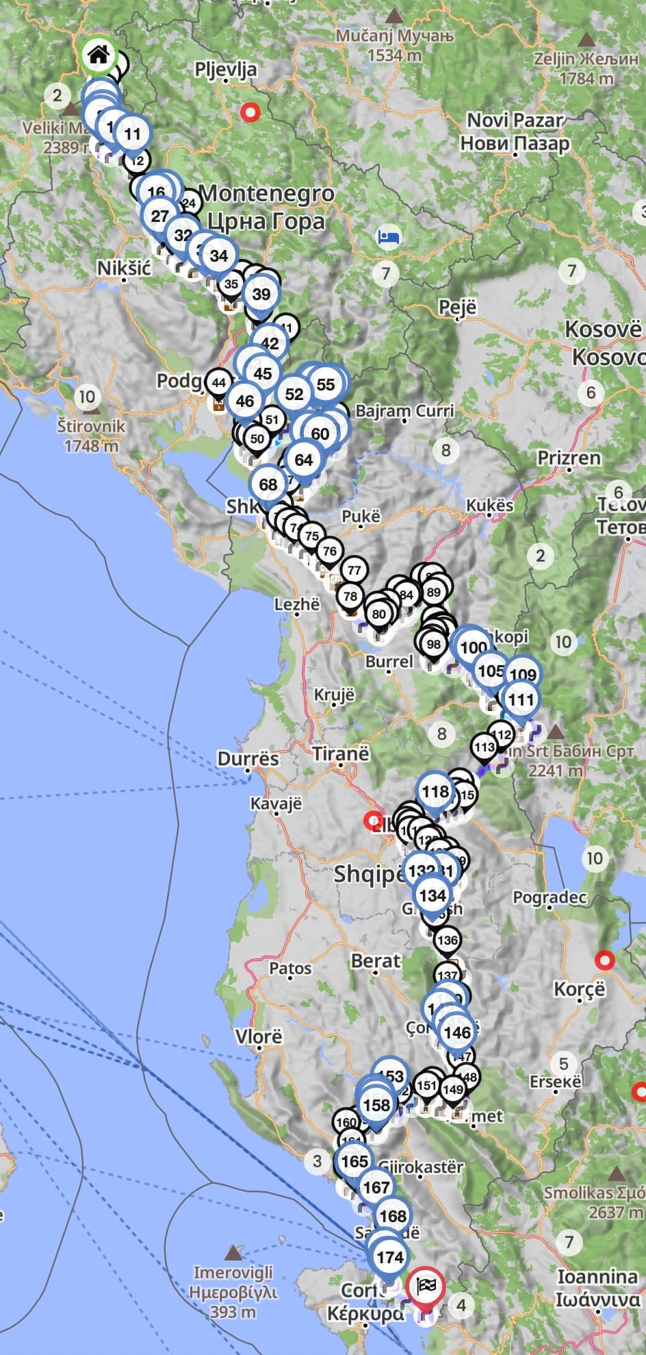

Hast du versucht die lose WPs, die nicht zur Route gehören auszuschalten? In der OSMand erkenne ich nur 15 Zwischenziele, auf Kurviger sind es über 50.
Es ist viel off-road mit dabei wurde aber mit Kurviger erstellt, siehe oben.

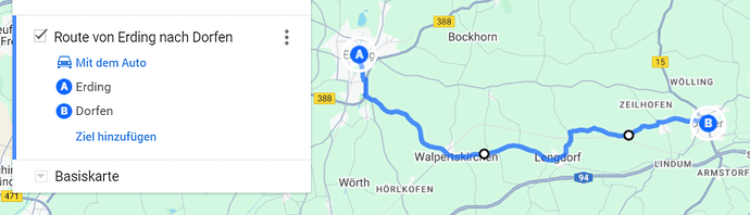

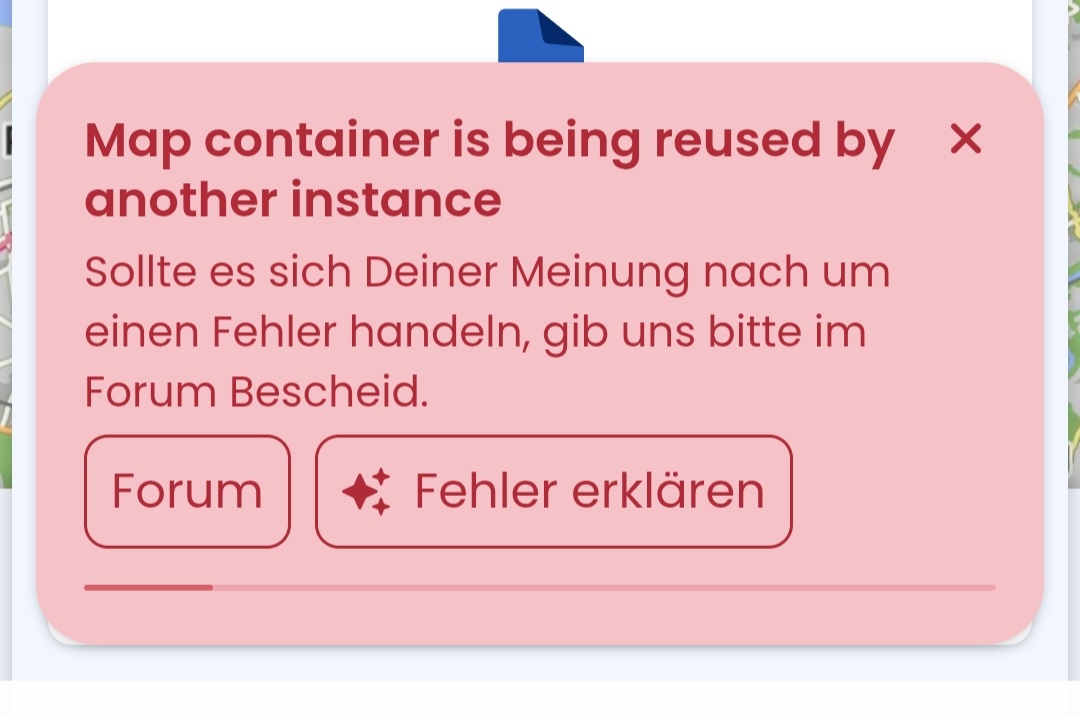

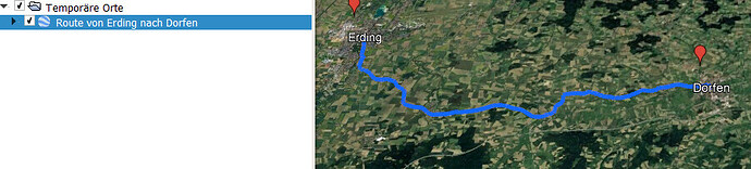

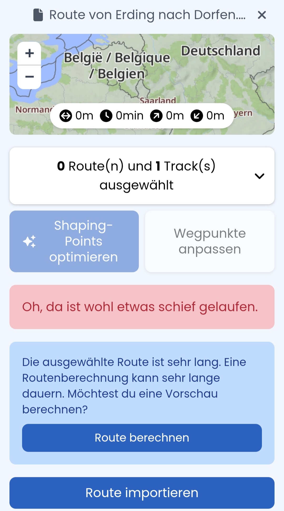

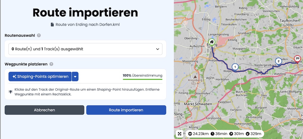

Hier eine ganz einfache .klm Datei: Route von Erding nach Dorfen.kml (23,2 KB) die sich allerdings nicht importieren lässt.
G-Maps
G-Earth

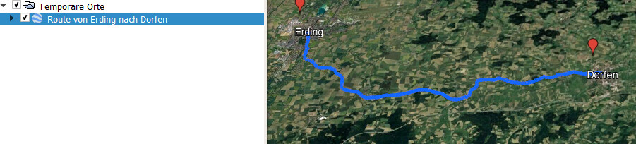

Hui. Da feht ordentlich was schief mit der Datei…

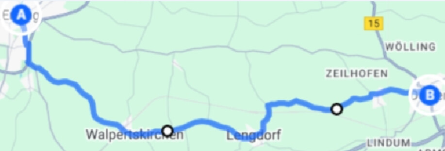

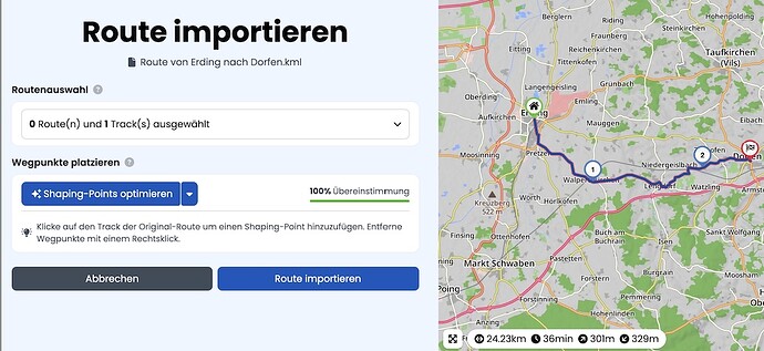

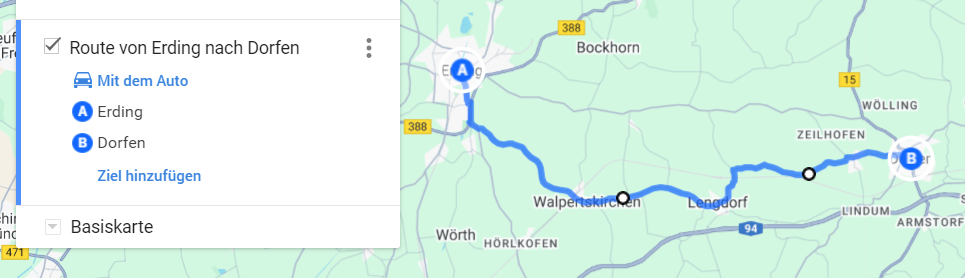

Route von Erding nach Dorfen.kml (12.6 KB)

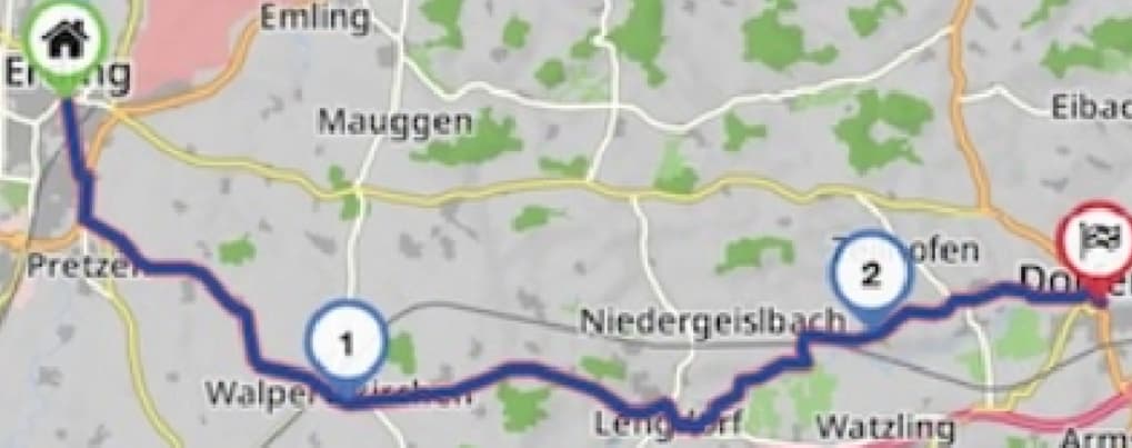

Komisch: weder der Track noch die Wegpunkte sind genauso wir ursprünglich in G-Maps geplant und exportiert:
Deinem ersten Post entnehme ich, dass du BaseCamp bemüht hast. Warum? Mich würde interessieren, wie du zu dem Ergebnis gekommen bist …

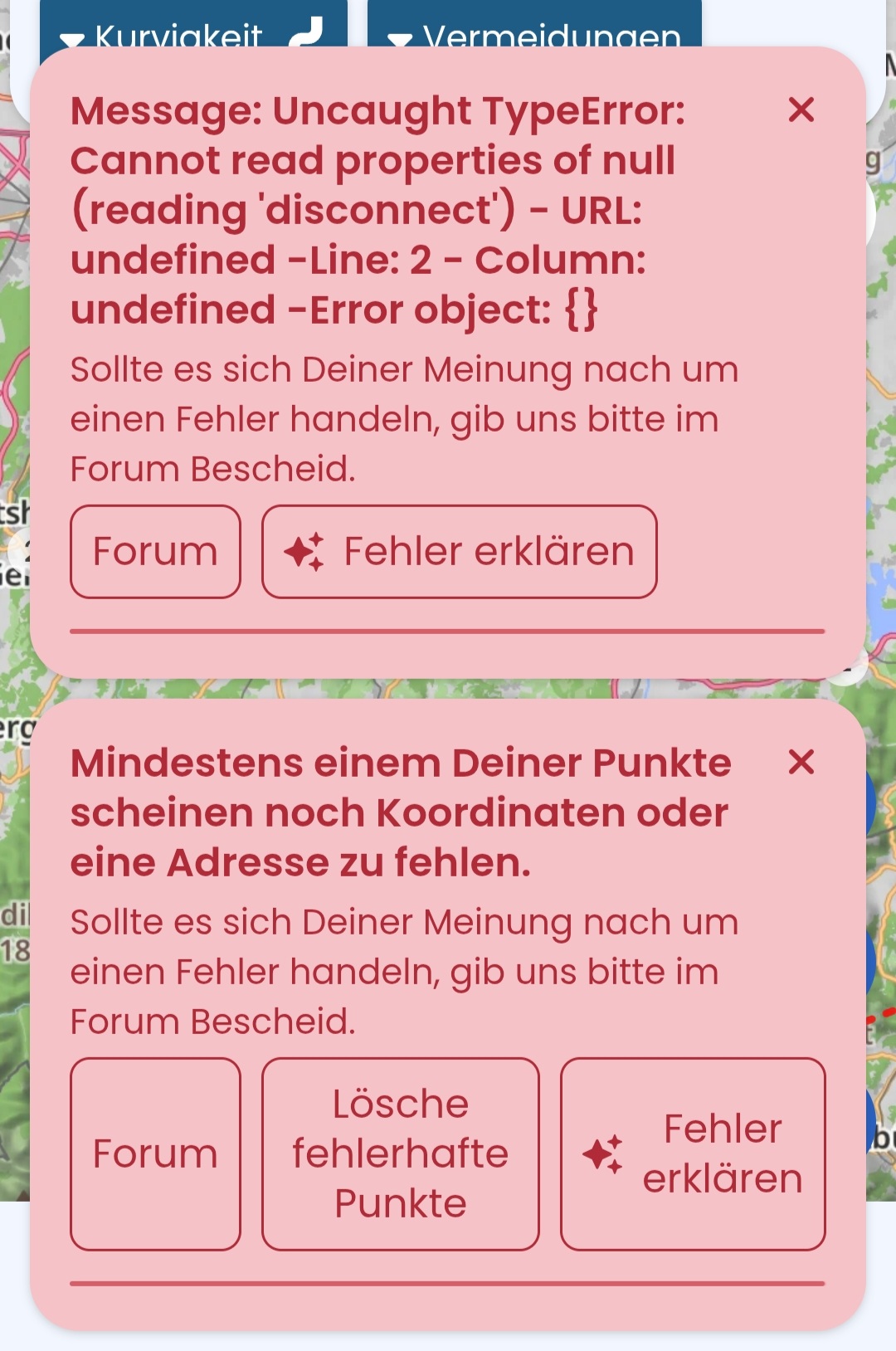

Nun habe ich einen Freund, der seine Oldtimer-Touren mit G-Maps plant und mir vor einiger Zeit mal ein .kml File geschickt hat. Das ließ sich genauso wenig in Kurviger importieren wie die kurze Route, die ich daraufhin in G-Maps selbst erstellt habe.

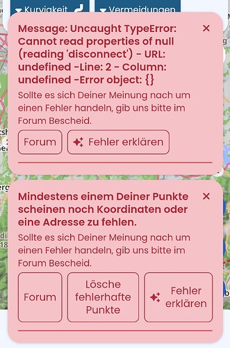

KML von Google My Maps lassen sich nicht importieren.
Zwischenziele in KML werden nicht in der richtigen Reihenfolge importiert.
Das importieren von KML muss von Kurviger angepasst werden.
*.kurviger ist das native Format von Kurviger. Dieses Format wurde ganau dafür geschaffen alle Eigenschaften 1:1 abzubilden.
Das sind Fremdformate. Ein 1:1 Ergebnis sollte nicht erwartet werden - auch nicht beim Reimport.
Wenn Du eine Excel-Datei als .csv exportierst, erwartest Du auch nicht dass nach einem Reimport alle Eigenschaften der Excel-Datei vorhanden sind.
Wenn man einen Import anbietet sollte er auch funktionieren.
Danke fürs Melden, da muss sich scheinbar noch ein Fehler eingeschlichen haben, wir kümmern uns drum.
