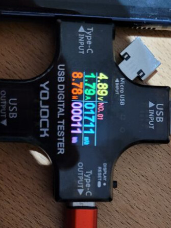

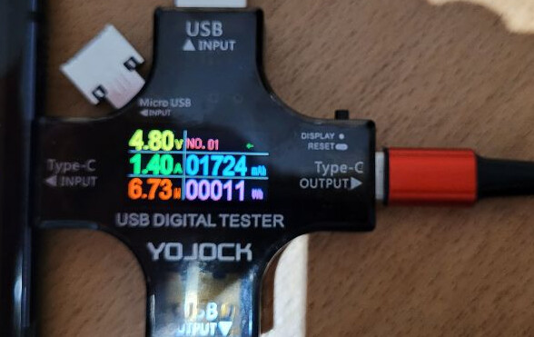

Genau so was ähnliches habe ich und habe mal bisschen gemessen.
Original SP Connect Kabel mit Wireless Charger an QC3 Stecker 220V
Neues SP Connect Kabel anscheinend QC3 mit Wireless Charger an QC3 Stecker 220V

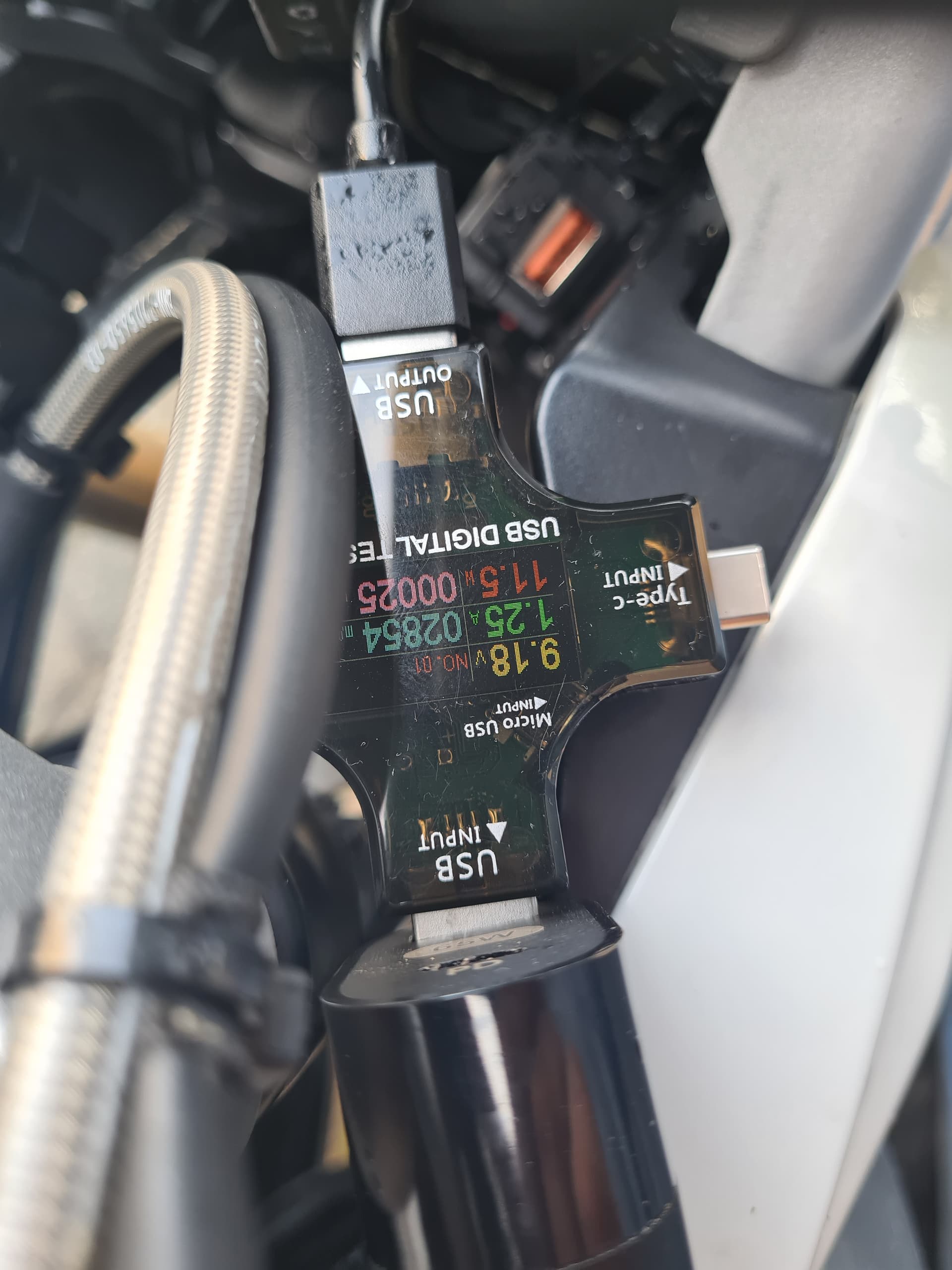

Neues SP Connect Kabel anscheinend QC3 mit Wireless Charger an QC3 Ladebuchse 12V.

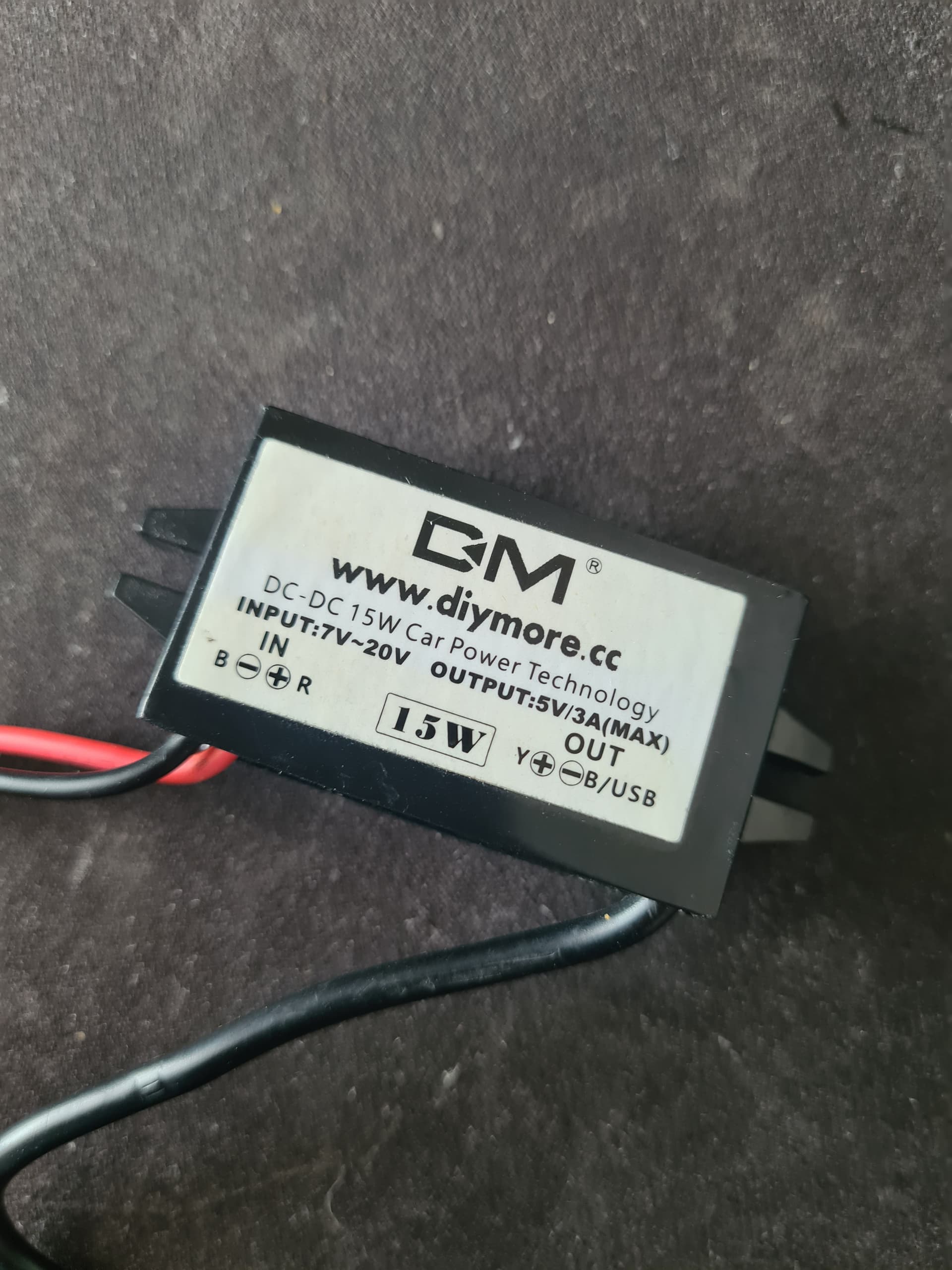

Diese 12V Wandler funktioniert auch nicht, obwohl er 3A kann aber eben nur 5V, d.h. der Wireless Charger benötigt QC sowohl Kabel als auch Quelle.

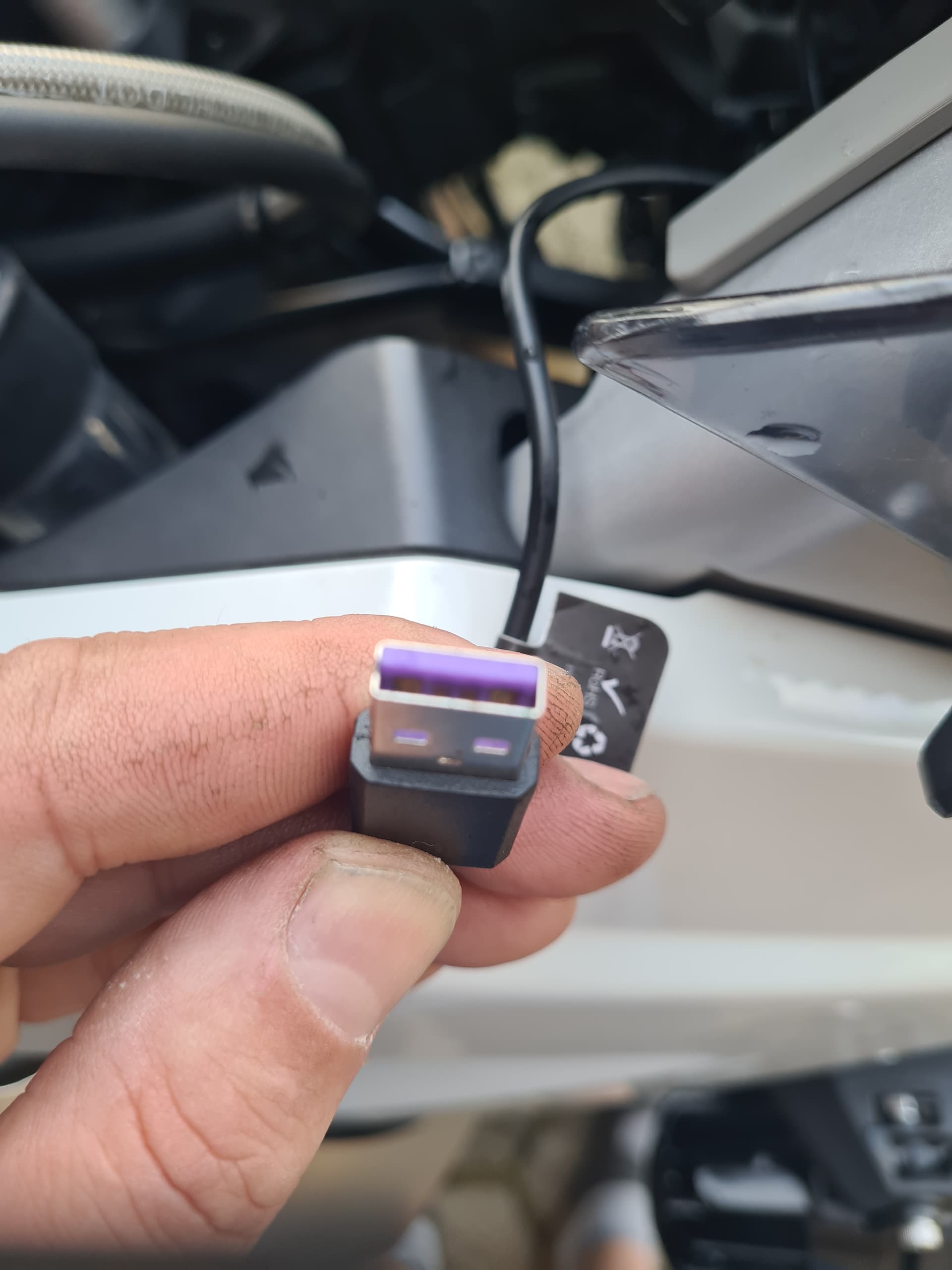

Das Netzteil was du nun extrem eingebaut hast hat laut Aufdruck kein QC 3.0 Standard, da die Datenleitung fehlt. Das hat zur Folge, dass du die Leistung nicht nutzen kannst.

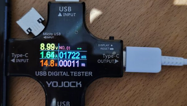

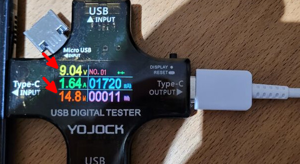

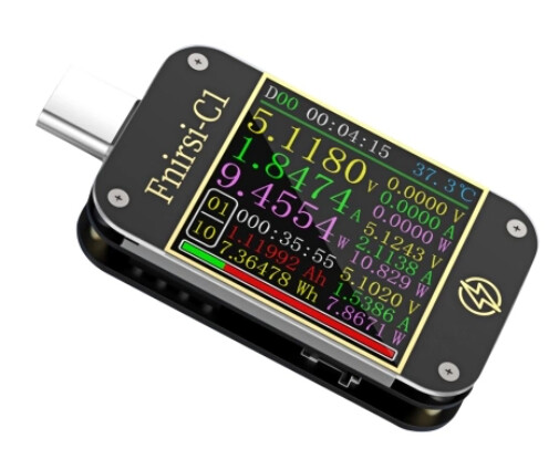

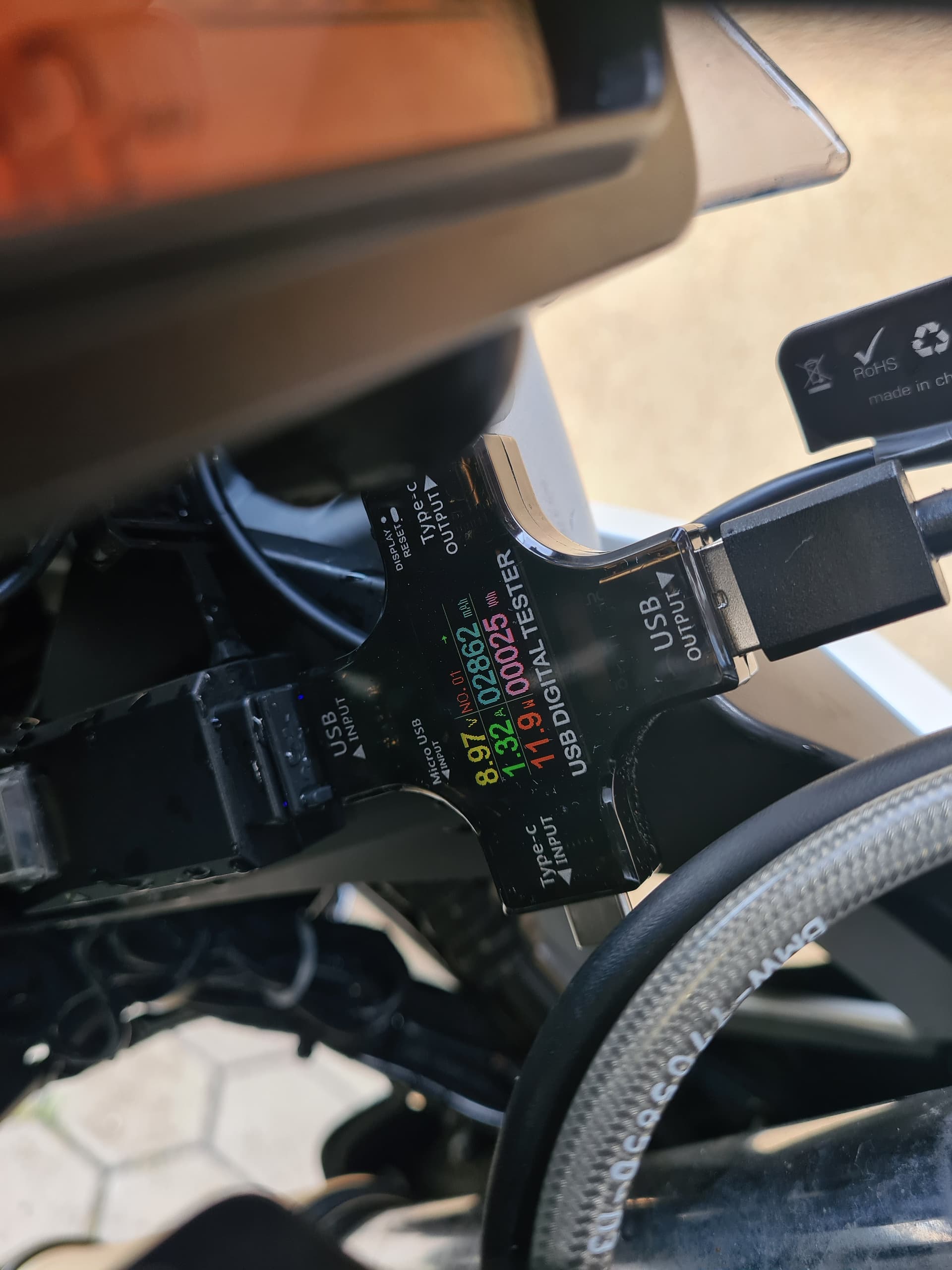

Etwas Off-Topic, aber vielleicht hilfreich, USB-Meßgerät lag heute in der Post:
Testgerät Galaxy S20FE
Leistung Ladegerät = Leitungsaufnahme Handy + Ladeleistung Akku
Original Samsung Ladegerät - Original Samsung Ladekabel = 14,8 Watt bei 9V
“No Name” Ladegerät - Original Samsung Ladekabel = 14,8 Watt bei 9V

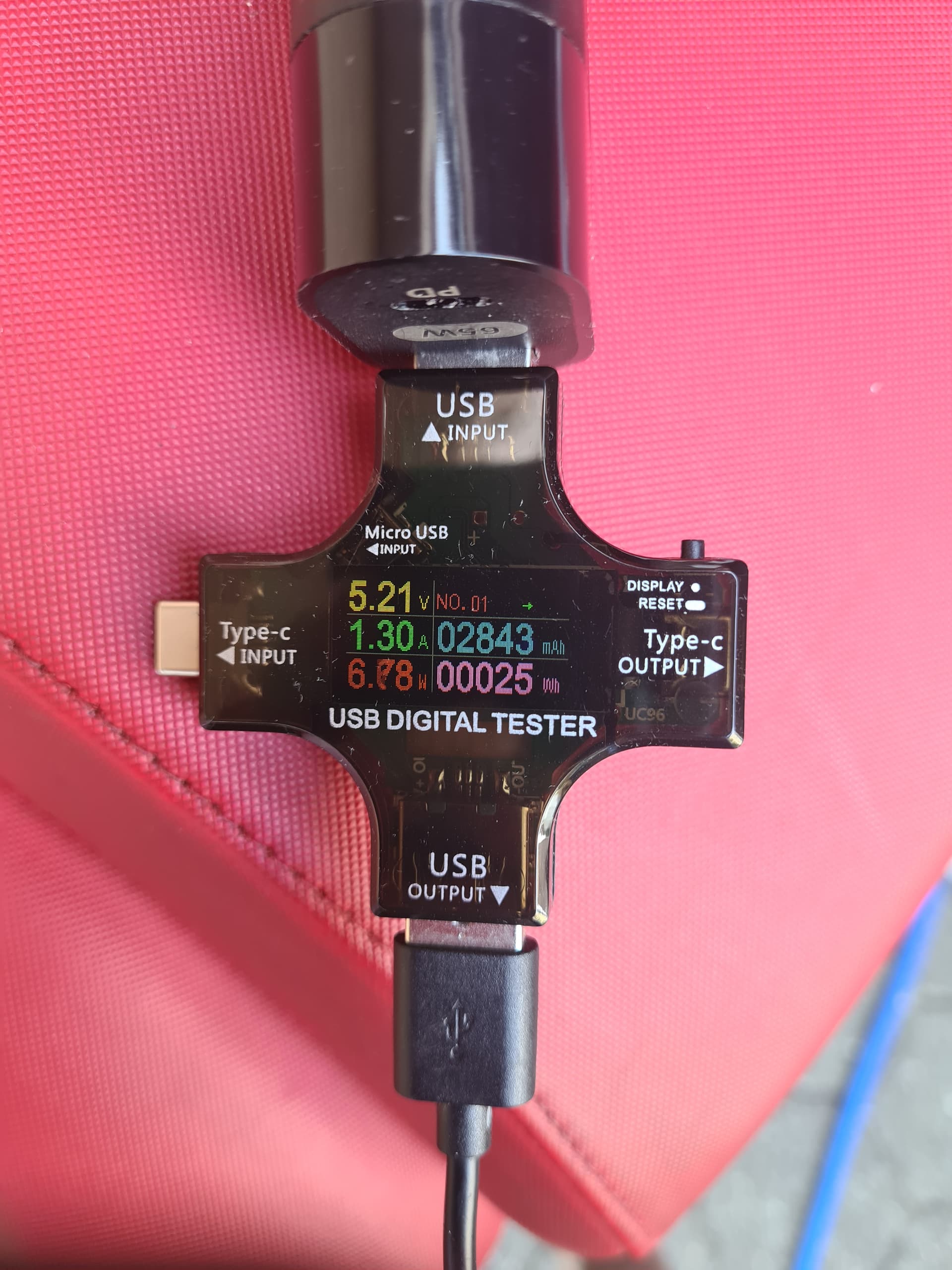

Ikea Ladegerät - No Name Ladekabel = 6,7 Watt bei 4,8V
Original Samsung - No Name Ladekabel = 8,8 Watt bei 4,9V
Ladeleistung hängt sowohl vom Ladegerät als auch vom Kabel ab.

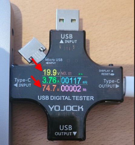

Aushandlung für 9V funktioniert, will das aber auch mal für ein Apple-Notebook testen, denke da gehen bis zu 80W durch. Die elektrischen Parameter des Gerätes würden es hergeben.
Link zum Messgerät
@linux-user : Kann für Apple sagen: Da geht was, hat sich in ca. 30 Sek auf ~ 80W eingependelt.
(96W USB-C Lader original Apple )
