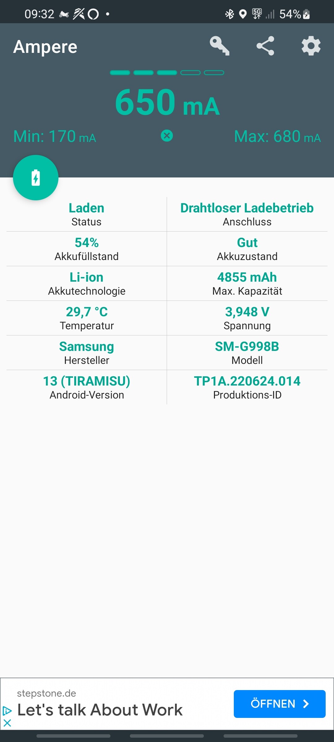

Habe heute nochmals gemessen und die Werte lagen etwas höher. Vom Gefühl würde ich sagen, dass es mit dem QC Netzteil/Platine eigentlich reichen könnte, auch mit dem SPC System.
Wenn ich die SPC Platte direkt per USB einstecke liege ich bei 660 laut der Ampere App. Was erreicht denn die SPC+ direkt per USB?
Hast du die Werte mit dem S23 Plus erreicht?

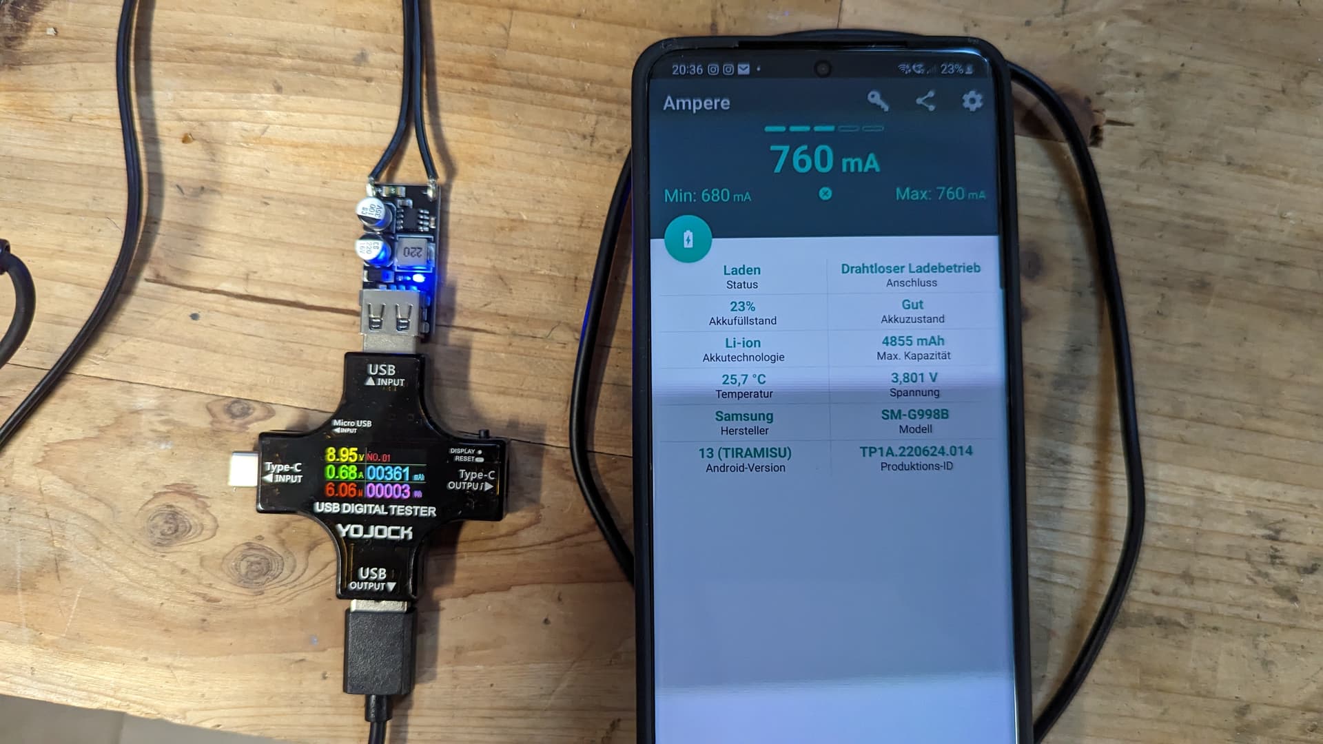

Es hilft nichts:
Die Quelle muss den USB-Standard mit 9V unterstützen.
Das USB-Kabel muss das auch können
Die Ladespule ebenfalls 15W bei 9V können.
Leider gibt es dazu ein paar Probleme:
  • Die Hersteller knausern mit ihren technischen Angaben
  • Die USB-Spannungswandler die mit 12V gespeist werden und diese 9V auf USB Seite bieten sind sehr selten und dann meist für den Zigarettenazünder bzw. nicht Wasserfest. Aber auch manchmal zu klobig für den Eoinbau (bei mir). (Deshalb habe ich das SPC+ teuer gekauft)
  • Die USB-Kabel lassen diese Funktion nicht erkennen. (Positiv meist ist der USB Anschluss schon an der Spule oder wie bei SPC+ das Kabel schon dabei)
  • Bei den wasserfesten Ladespulen wirds auch eng, ich habe da aber eine sehr flache mit 15W gefunden. (hab ich glaube ich oben schon mal verlinkt) So bin ich ja auf die 9V USB gekommen!
  • Es werden zwar mehr, aber viele Handys können gar keine 15W induktiv, sondern nur 10W.
So erst wenn alles passt, dann ist das Thema laden während navigieren keines mehr!

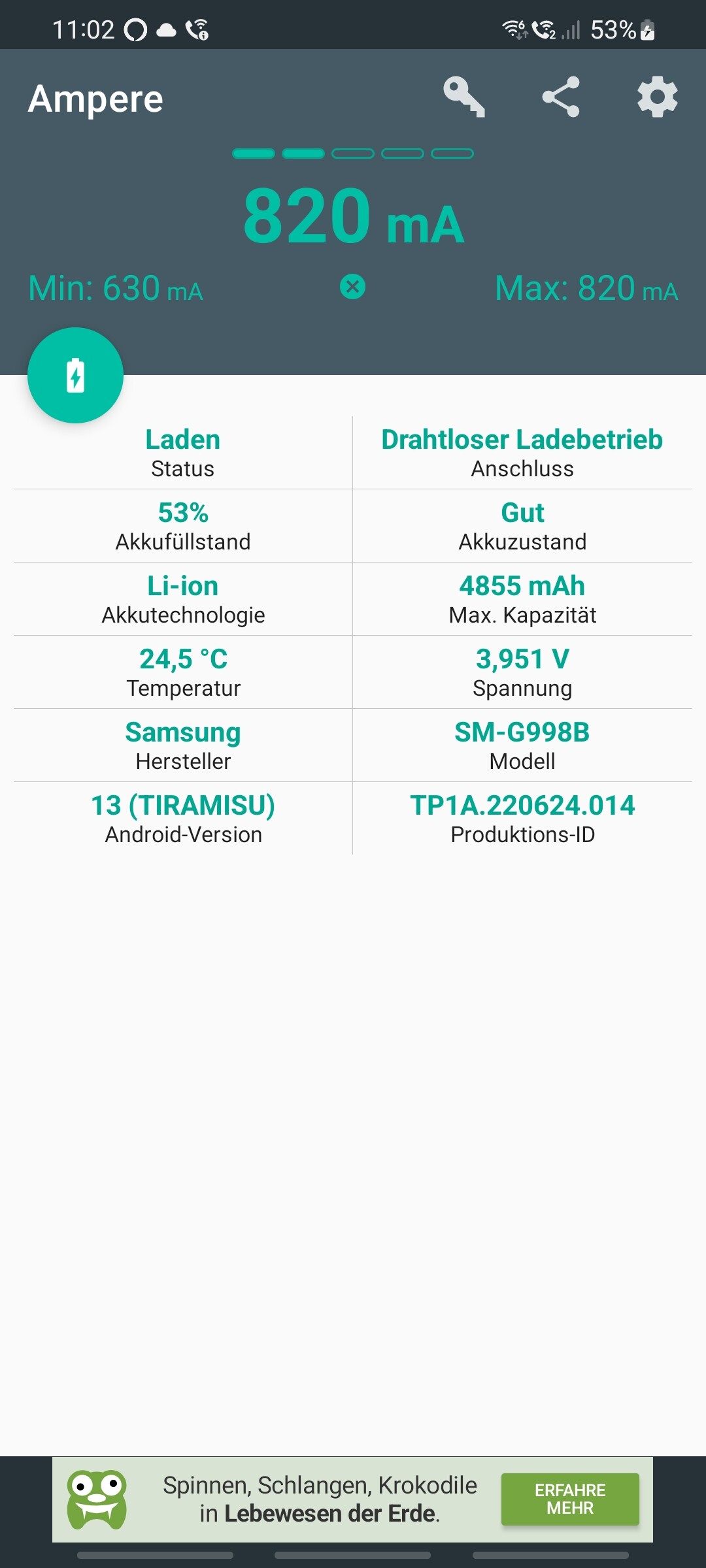

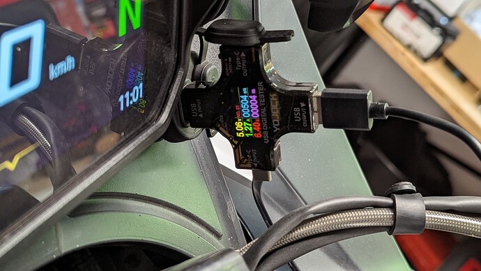

Habe gerade den alten SPC Lader dort angeschlossen.
Das bestätigt auch deine “Messungen”.
Ich versuche später mal den SPC+ Lader anzuschließen
P.S. Die Steckdose, wenn du diese noch nicht hast, bekommst du auch nachfolgend: Thronebikeparts - Doppelsteckdose USB für BMW
Die Doppelsteckdose habe ich mir mit meinem neuen Fahrwerk einbauen lassen :wink:

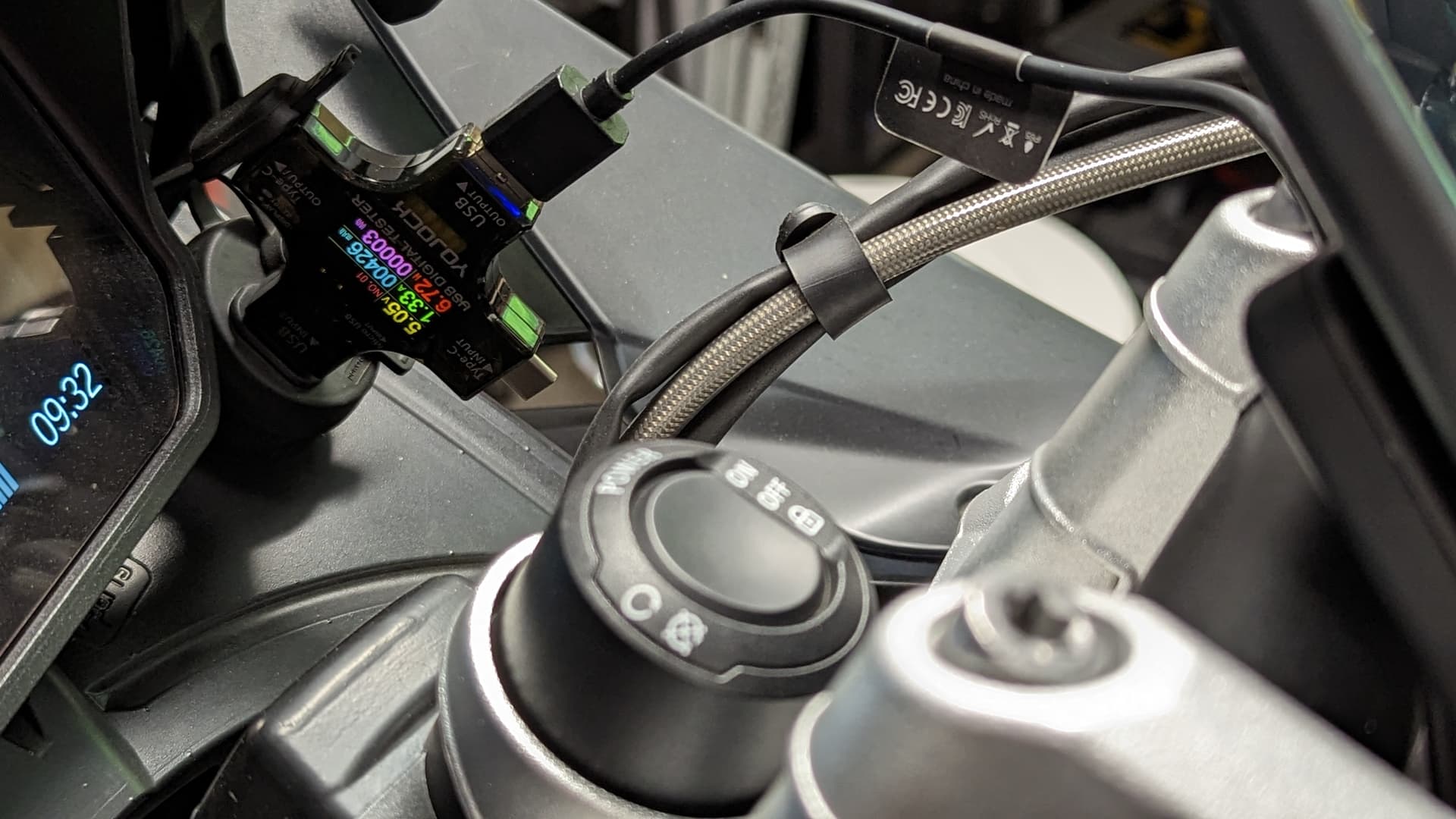

SPC+ am Port1 der Doppel-USB-Steckdose angeschlossen liefert:
Mmhh, ob das reicht? Ich glaube nicht, Mein Verbrauch lag ja mit dem S20+ bei über 1 Tsd.
Danke trotzdem für den Test.

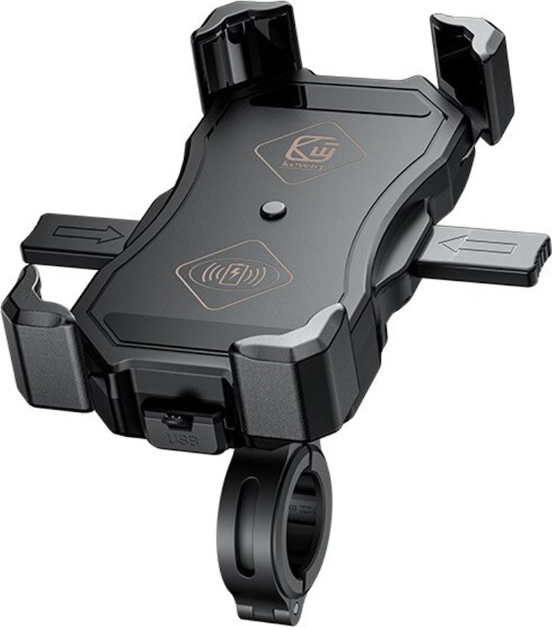

Aber mich würde interessieren wie das Kewig sonst so schlägt:
  • Bist Du mit der Lade-Leistung zufrieden?
  • Anschluss über eine USB-Buchse oder direkt an 12V?
Danke für 'ne kurze Info.
Sehr interessantes Gerät.
Elektrische Werte zur Leistungsaufnahme zu kennen / messen wäre genial :grinning:
Ich habe diese Halterung Jeebel Telefonhalterung für Motorrad, 2-in-1, QI Wireless und QC 3.0, USB-Ladegerät, für Motorrad, mit 360 ° Rotating Ba Holder verstellbar für 4-7 Zoll Smartphone Samsung/Huawei/Android : Amazon.de: Elektronik & Foto
Vorteile:
  • gute Aufnahme auch mit Outdoor Handy 13mm dick
  • Immer ein geladenes Handy am Abend trotz Navigation
  • einfaches einlegen / entnahme
Nachteil:
  • Ladespule ist mittig. Bei vielen Handys ist diese aus dem Zentrum wegen der Kameras. Da musste ich basteln damit das Handy in den Lademodus ging.
  • Stört das Keyless
  • Für flache Montage muss das Kugelgelenk demontiert werden. Dafür muss das Teil zerlegt werden.

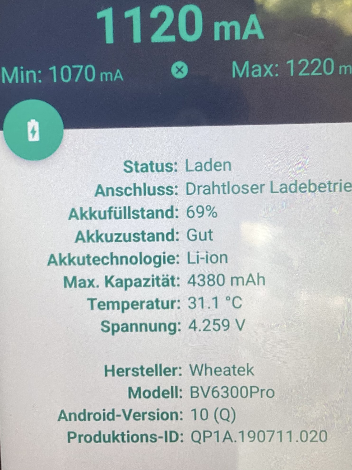

Messgerät hab ich leider keins. Diese Wertesehe ich mit K3 aktiv am routen
