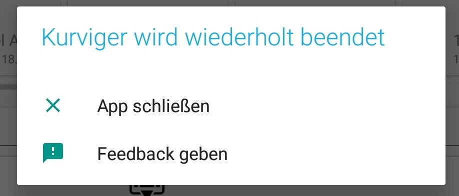

I see the same problem (GPX with 0 byte), additionally I get an error message , K3 crashes during entering save name / confirming save:
Ich habe Export GPX gerade versucht - hat bei mir funktioniert, Dateigröße ist ok und Import funktioniert auch.
Wenn ein Sonderzeichen (zB. Slash /) im Routenname vorkommt, wird je nach Dateimanager nichts gemacht oder ich bekomme ein java.io.filenotfound.exception (im Dateimanager, nicht in kurviger)

Thanks for the info, is the app always crashing when exporting or just under certain conditions (for example entering / as part of the name, like @Toffel mentions)? Interestingly, this crash is not reported as a crash.

Danke fĂĽr den Hinweis - eine einfache Route ohne Sonderzeichen in Dateiname und Wegpunktnamen kann ich als GPX speichern.
Diese Route fĂĽhrt beim Speichern als GPX zum Absturz:
https://kurv.gr/RNCab
Ich kann die leere GPX Datei nicht öffnen, wenn ich sie mit einem Texteditor öffne, wird nichts angezeigt.
Ah, vielen Dank für den Test-Fall, das ist ein Fehler den wir schon länger suchen mit kryptischer Fehlermeldung. Das Problem sind nicht die Sonderzeichen, ich schau mir das an :+1:.
