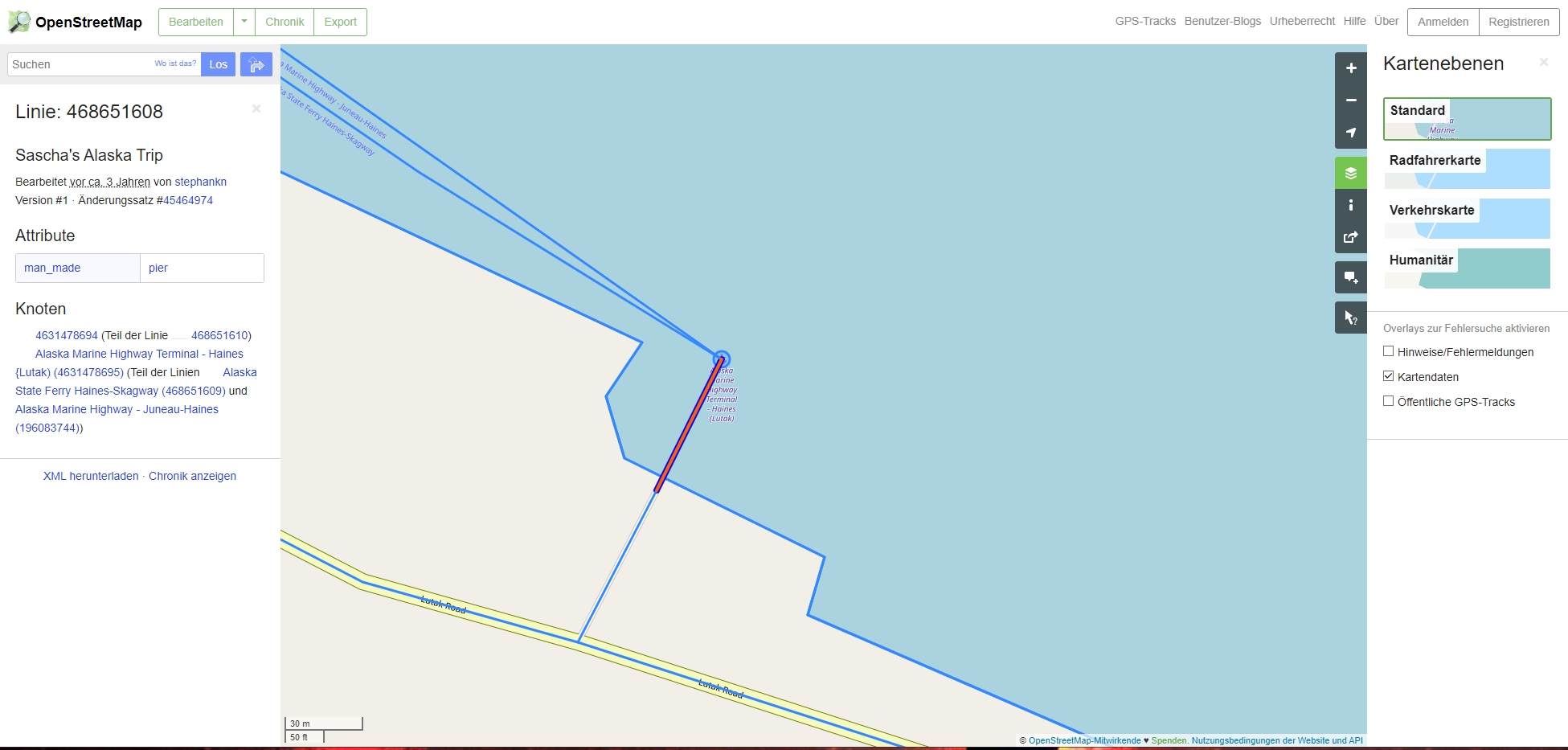

Wenn ich es richtig sehe sind es 2x Fehler. Bei Lutak ist der Pier nicht richtig getagt, und bei Skagway fehlt der Weg ans Land. :thinking:
If I see it right, it’s two mistakes. At Lutak, the pier is not properly tagged, and at Skagway the way to the land is missing. :thinking:

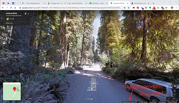

Also die Schranke gab’s 2013 noch nicht - siehe Streetmap:

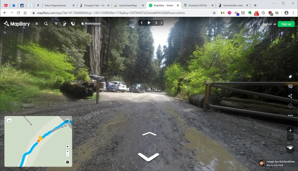

Vor fast genau einem Jahr war sie offen - siehe Mapillary:

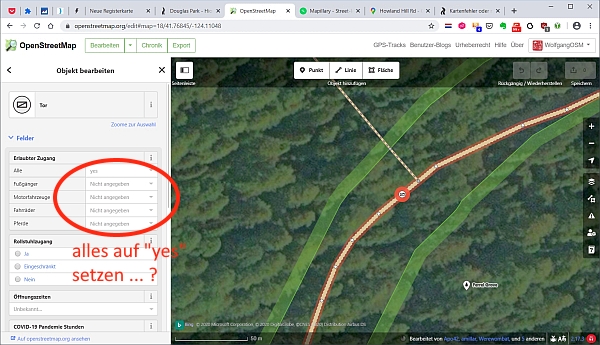

Ich würde in OSM alle “erlaubten Zugänge” auf “YES” setzen - das pauschale YES für “Alle” funktioniert offenbar nicht:

Google maps können wir in OSM leider nicht als Quelle verwenden, da das proprietäre Karten Material ist. Wenn du vielleicht eine Website von dem County findest, die die Straße als offen beschreibt, oder mapillary dort ein Foto hat, oder du selbst dort warst…? Das wäre deutlich besser. Ansonsten müsste man das vielleicht einmal zur Review flaggen und hoffen dass sich ein local das anschaut
Und zu dem access: ganz einfach das oberste “alle” auf access:yes setzen, das reicht kurviger schon :slight_smile: dass das da so ausgegraut auf “yes” steht reicht leider nicht, das muss fest eingetragen sein. Fußgänger, motorfahrzeuge usw. muss nicht gesetzt werden
