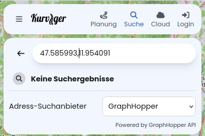

Koordinaten im Suchfenster müßen nach dem Semikolon ein Blank enthalten sonst wird die Suche abgewiesen. Fehler oder gewünscht?
zB:
47.585993, 11.954091 >Suche OK
47.585993,11.954091 >Suche nicht OK

Ist einfach so.
(nach dem Komma, meinst du sicherlich)

Smartphone/Android": Bis heute Abend hatte ich noch die 3.5.9 auf dem Smartphone, seit einer Stunde 3.6.0. In beiden Fällen funktionierte es mit und ohne Leerzeichen.
Im Web ist es etwas anders.
"47.585993,11.954091" - ohne Leerzeichen - nichts gefunden
"47.585993, 11.954091" - Leerzeichen nach Komma - ok
"47.585993,11.954091 " - nach Komma *kein* Leerzeichen, aber am Ende - ok

Da hat sich scheinbar ein Fehler eingeschlichen, dieses Format funktioniert auf der Webseite nun wieder, mit dem nächsten Update dann auch in der App.
