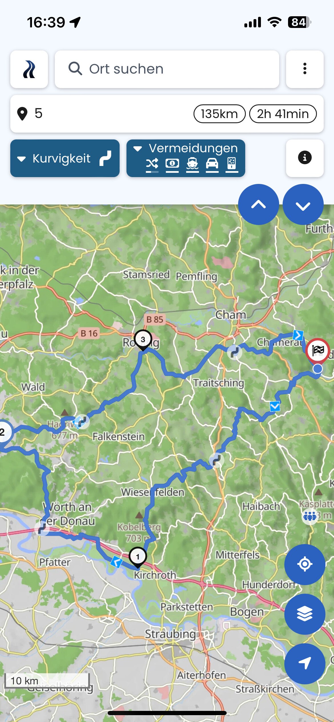

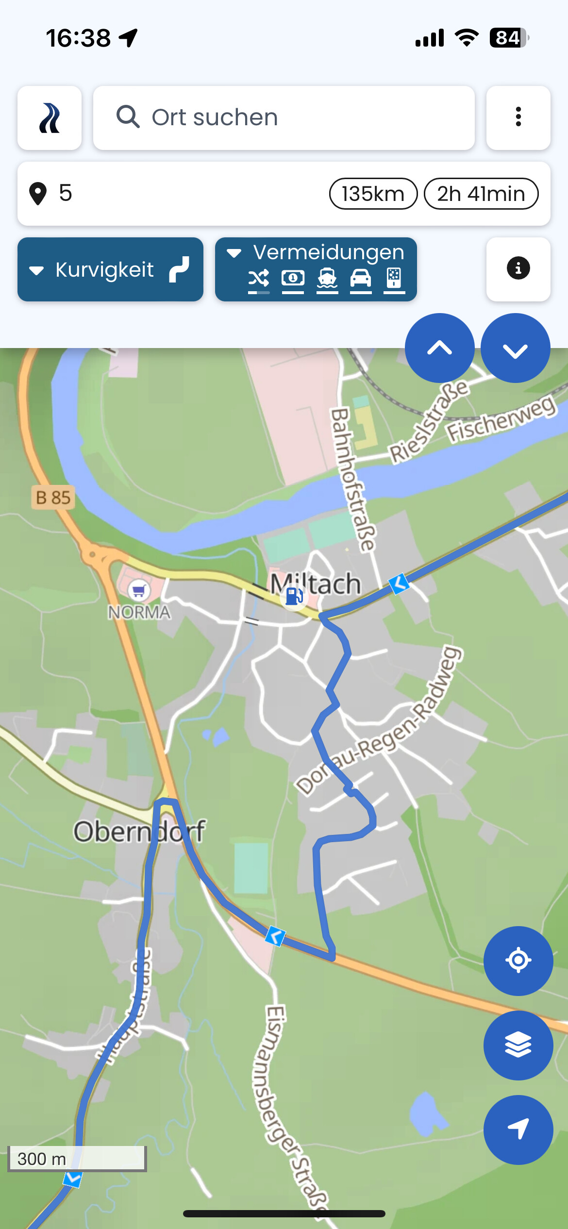

Im Anhang noch die Tour und die Strecke, die ich umfahren wollte

Die Route hat einen Via-Point drin. Kannst du näher erläutern wie du gefahren bist? Hast du den GPX Track aus der Cloud?
Sollte das nochmal auftreten wäre es super, wenn du uns da mehr Infos zu hast, bzw. eventuell sogar eine Reproduktion, dann schauen wir uns das gern an, sollte eigentlich nicht passieren.
Ich bin Richtung Kreisverkehr gefahren und dann der eigentlichen Route gefolgt.
Nach ein paar Kilometern hab ich dann die App beendet, da sie nicht mehr zur Route gekommen ist

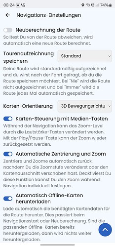

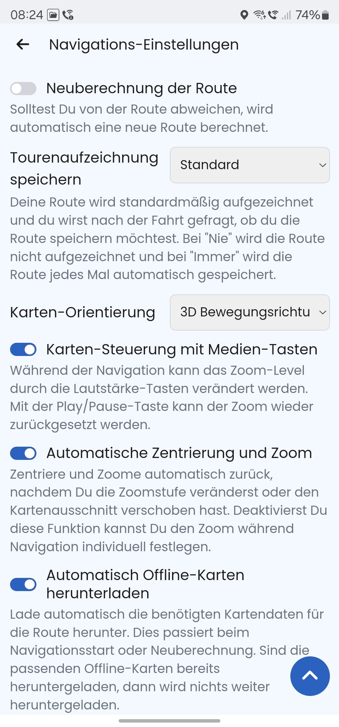

Hatte auch schon das Problem, dass beim Beenden der Navigation-Pause die Route fehlte und Kurviger in den Folgen-Modus ging. Das kam mir zunächst auch komisch vor. Hatte aber Probleme, es zu reproduzieren. Deshalb erfolgte bisher noch kein Feedback. Bin der Meinung, dass es bei folgendem Zustand auftritt:
- Routen-Neuberechnung ist nicht aktiv
- (Edit: Nachtrag) und man deshalb in eine Situation “Abseits der Route” kommen kann,
- (entweder) weil Routen-Neuberechnung ausgeschaltet ist
- (oder) weil wegen fehlender oder schlechter Internetverbindung eine Routen-Neuberechnung nicht möglich ist
- Navigation abseits der Route pausiert und Pause abseits der Route beendet.
- Falls ich mich richtig erinnere, war dies zumindest bei mir der Fall.
- Konnte bisher nicht testen, ob das “Pausieren” / “Pause beenden” auch bei anderen “Abseits der Route”-Situationen zum selben Problem führt.

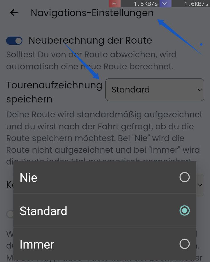

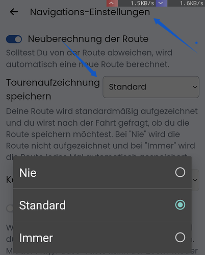

Doch noch eine Frage dazu.
Originaltext aus der App: " Bei “Nie” wird die Route nicht aufgezeichnet und…"
Was nun.
Denn ich würde das auch so sehen als Chef meines Handys. Wenn ich nie wähle und der Punkt “Aufzeichnung speichern” heißt, dann wird da auch nichts gespeichert. Auch nicht während der Fahrt, denn da steht “Nie”
Irgendwie wäre das doch widersprüchlich in der App zu deinem von mir zitiertem Text.
Zustimmung, da passt die Beschreibung wohl nicht. Support liest mit. So wie ich die Lösung verstehe, ist sie auf maximale Sicherheit ausgelegt, dass die für viele wertvolle Aufzeichnung nicht verloren geht.
Danke für den Hinweis, wir müssen da den Text anpassen, das ist in der Tat missverständlich. Während der Fahrt wird immer aufgezeichnet, die Aufzeichnung wird nur nicht in Cloud gespeichert und mit Fahrt abschließen verworfen.
