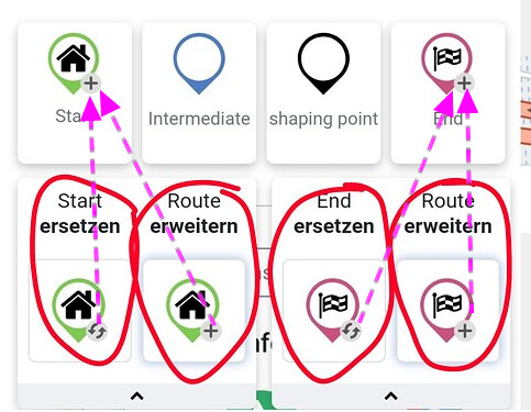

When tapping on the “expand” or “replace” buttons for start or end then currently in the start or end button there only is actualized the expand/replace icon in the respective button.
Currently then you have to tap the start or end button to set the waypoint. It would be more comfortable, when additionally setting the waypoint would be done when tapping the expand or replace button.
@boldtrn there seems to be a Bug: As to see in the screenshot. the language in the expand/replace buttons is in german even when app language is english (to see at words in waypoint buttons).

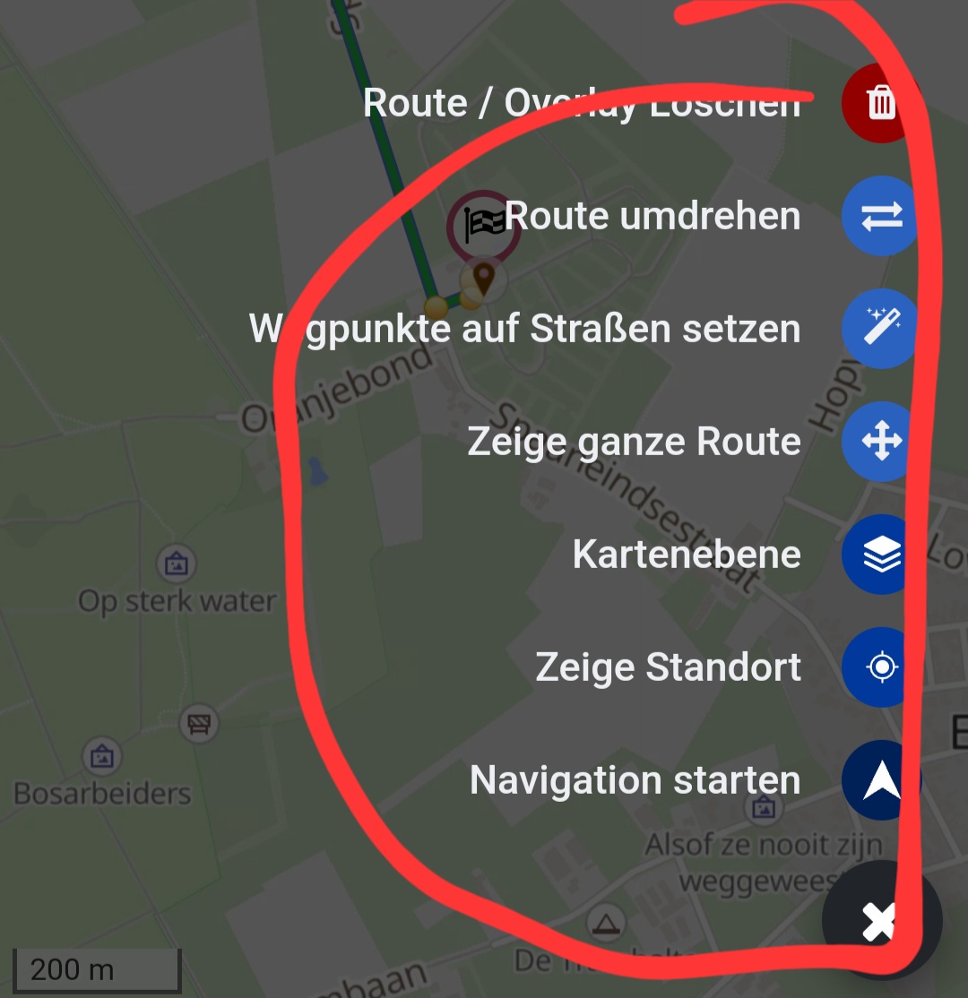

Wäre es nicht sinnvoll, einen Benden Button ins Kontext Menü einzubauen?
Ist es sinnvoll zwei Kontextmenüs zu haben?

Ein “x” wäre gut, ein Button m.E. auch.

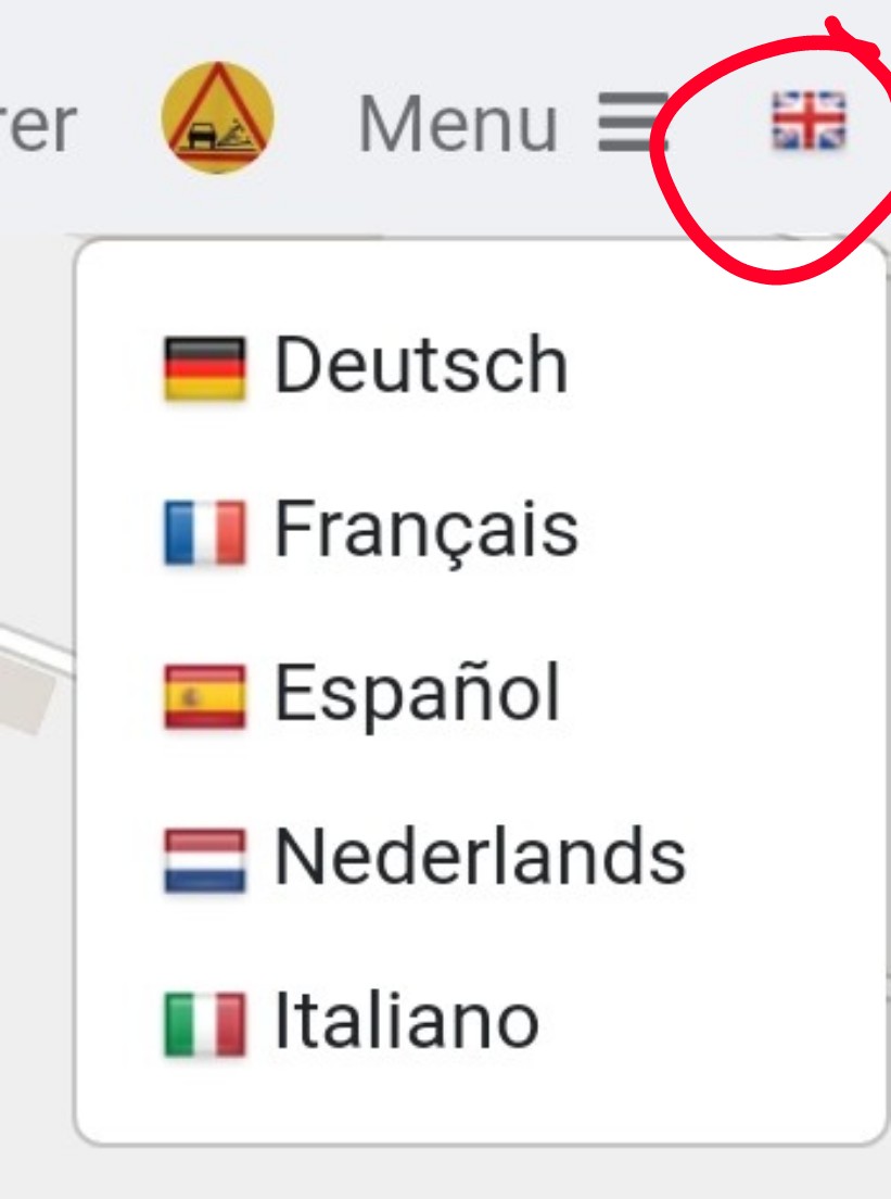

There’s no choice of language. For certain reasons I’m running my device in stock US English, but that doesn’t mean I want navigation instructions or, fwiw, the app interface in that language. It would be great to have the choice to switch to my native language in the app for interface (not so important) and navigation instructions (important) without having to switch my entire device to that language.

Please just tap on tbe flag on top right corner of app screen:
For some reason this looks entirely different on my device, but yeah, I found the flag after typing on the person icon on the right side.

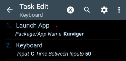

Habe heute mal getestet wie es sich mit Makros aus Tasker gegenüber K3 verhält.
Tastatureingaben ( Zoom, Zentrieren ) gehen mit 3.0.5 noch nicht, richtig? Was mit aber aufgefallen ist:
Beim Starten der App im Mode Navigation läuft immer eine “Animation” ab. Scheinbar wird die Route zunächst auf den Startpunkt der Route geführt und dann auf den tatsächlichen Standort bewegt, im Ziel mit einer festen Zoomgröße.
Das passiert sowohl wenn die App per Tasker “gelauncht” wird, aber auch wenn sie, obwohl sie schon läuft, aus Android erneut gestartet wird. Ist das Absicht? Und wofür ist das gut?
In der Version K1/K2 wurde mit “Launch” lediglich dafür gesorgt dass sich die App im Vordergrund befindet. Mit dem jetzigen Verhalten ist die Makrosteuerung kaum noch machbar.
Lässt sich das Verhalten wieder so einstellen ( zuminstest bei bereits laufender App ), dass keine Animation und keine Fixwert-Zoom stattfindet?
Das Verhalten der K1/K2 Version ist/war mit “Launch” und Tastensequenzen top.
