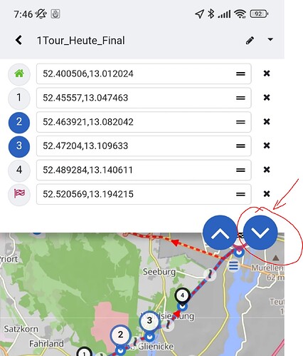

Ich habe auch damit gespielt die einzelnen shaping points anzuwählen (durch tippen ändert sich die Farbe zu Blau, siehe Screenshot). Was ändert diese Auswahl?
Das ist korrekt, allerdings bekommst Du ja noch immer die Meldung von K3, daß Du ein veraltetes Routenformat verwendest. Was da genau im Hintergrund passiert, kann Dir nur der Programmierer sagen - ich vermute aber, daß hier das Problem mit dem korrekten Routing liegt. Kurviger erzeugt aus den alten Routendaten eine neue Route, die von der alten Route abweicht, im Prinzip ähnlich wie wenn Du ein GPX lädtst. Um sicherzustellen, daß Du korrekt geroutet wirst, kommst Du um ein erneutes Speichern nicht herum. Wenn Du in der App die Planung mit dem Pfeil nach unten Knopf komplett ausklappst, solltest Du die speichern können:
Damit schaltest Du zwischen Shaping Point und Via Point hin und her. Schwarz = Shaping Point, Blau=Via Point.
