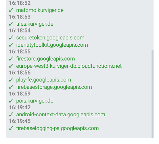

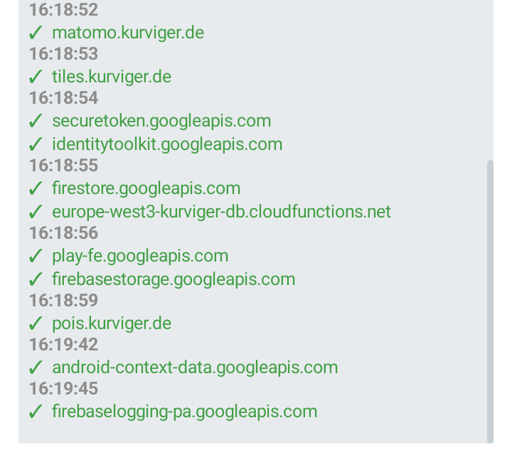

Mein DNS-Blocker sagt mir, dass diese Adressen erreichbar sein müssen.

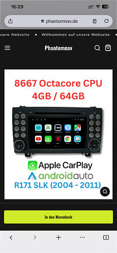

Hier ein Foto vom Radio

In der Meldung stehen zwei Hinweise, der eine Teil zu AdBlockern, der andere Teil zu veralteter Software. Das wäre hier eher mein Verdacht.
Kann mir nicht vorstellen, dass auf dem Radio groß ein AdBlocker oder ähnliches läuft? Prüf bitte ob es ein Update gibt, entweder für das Radio oder für Apps auf dem Radio. Wir benötigen einen halbwegs aktuellen Browser als Webview. Würde vermuten, dass das hier nicht gegeben ist.
Wenns nicht daran liegt, dann wird schwierig, vermutlich ist dann irgendwas nicht 100% kompatibel, ist dann ohne nähere Infos schwierig was dazu zu sagen. Eventuell gibt es noch weitere Fehlermeldungen oder so?
Das wird es sein! Habe den Link rausgesucht.
