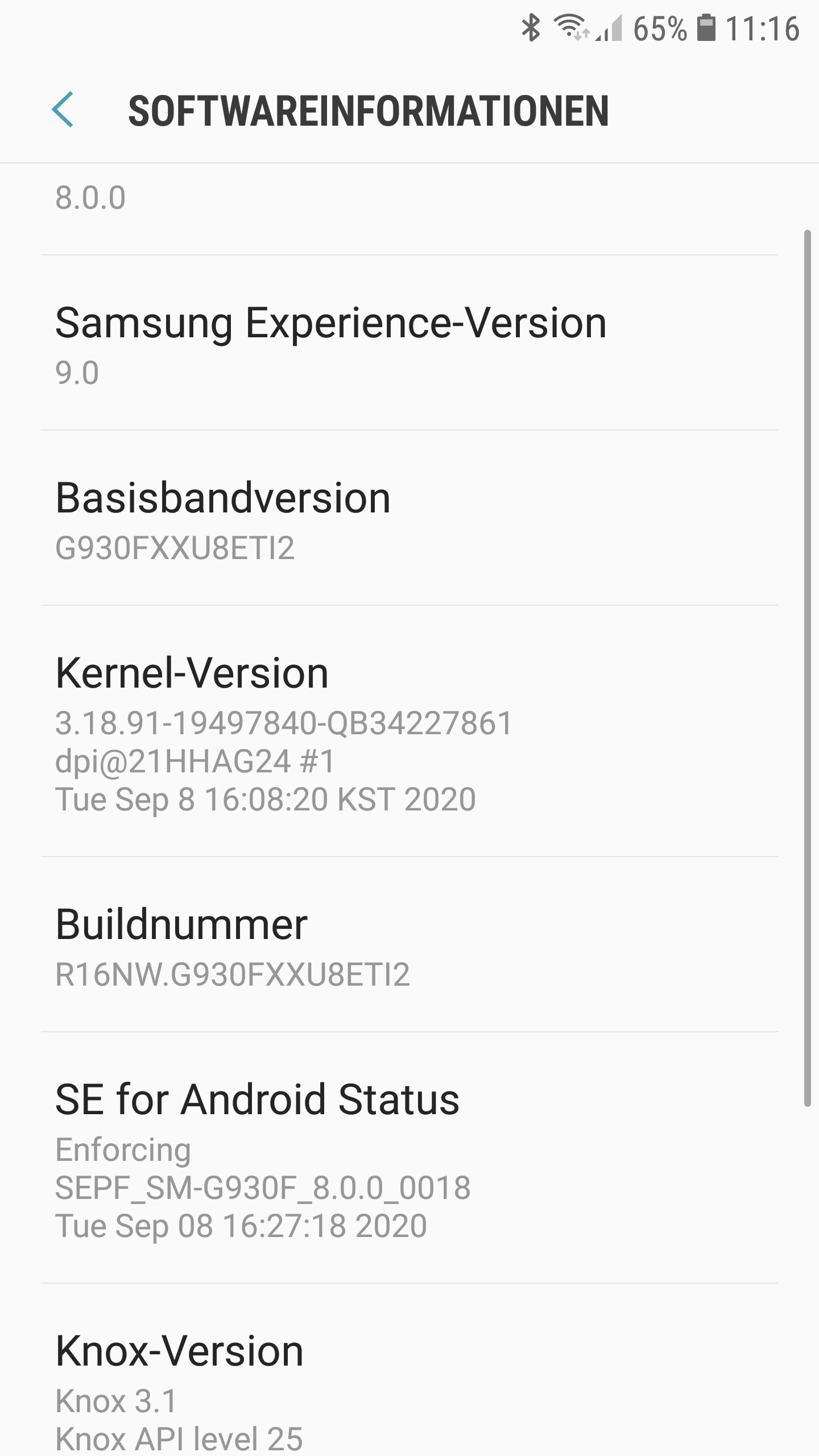

Kurviger Pro 1.14.12
Android 8.0.0 (API 26)
samsung SM-G930F
1080 x 1920 (480 dpi)

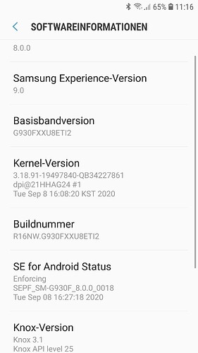

Android 8.0.0 (API 25)
samsung SM-G930F
HD(1280x720)
The SM-G930F seems to be the Samsung Galaxy S7 (Exynos 8890, International Single Sim).
So they are not exactly the “same” devices.
Is this correct?
API 25 is Android 7.1.

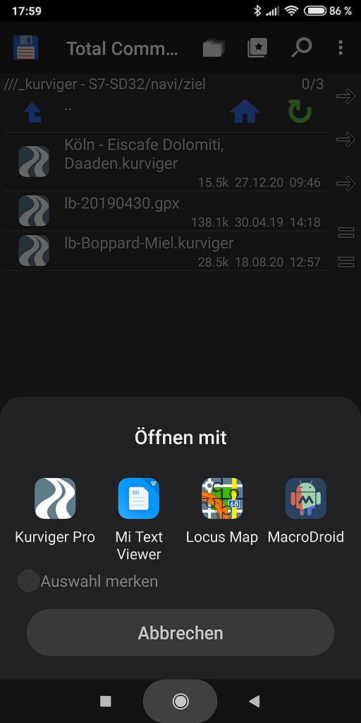

Ich hab im Totalcommander das Verzeichnis für *.kurviger Dateien als “Benutzerdefinierter Ort” festgelegt.
Dann öffnet die kurviger APP die Datei. Sonst nicht!

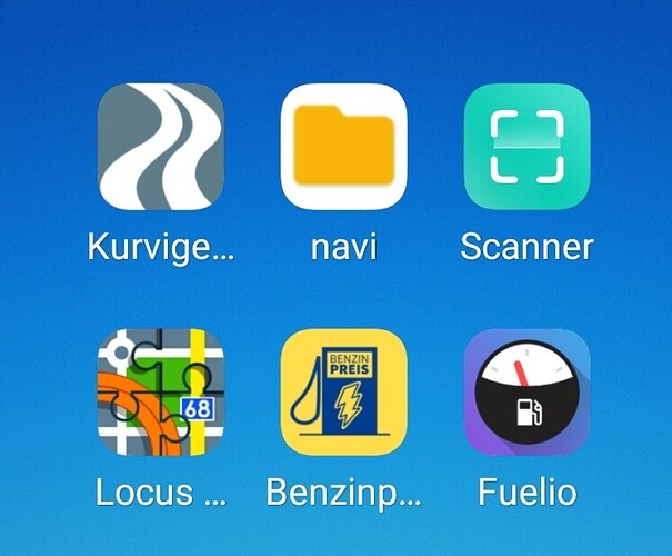

Schnellzugriff auf Navigationsdateien hab ich mir als Link auf den Desktop/Startseite gelegt:

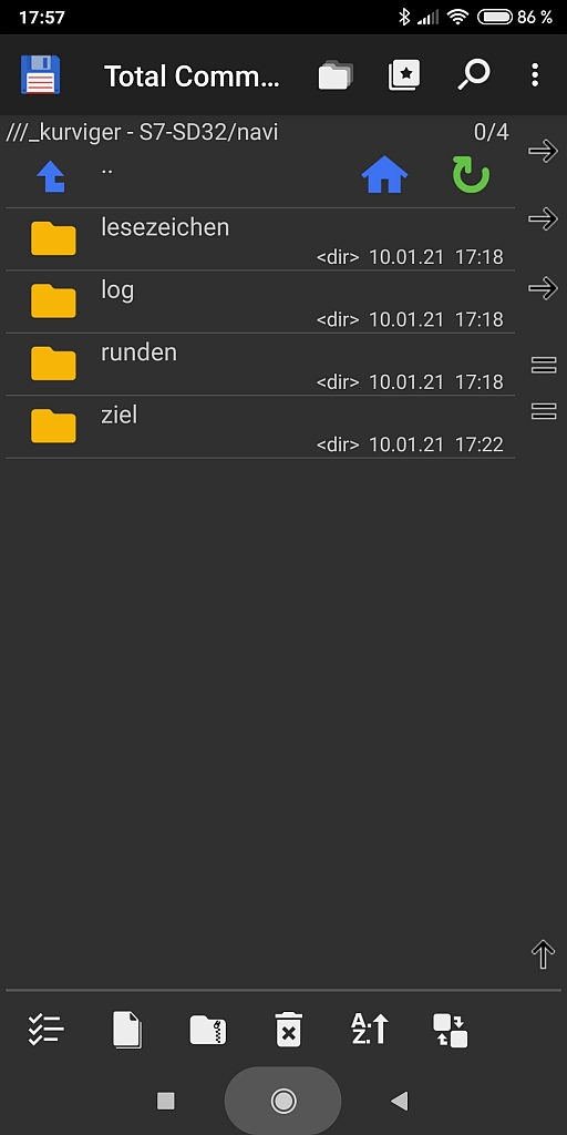

- Verzeichnis auf der ext. SD Karte anlegen
- die relevanten Dateien dorthin kopieren
- Im Totalcommander dieses Verzeichnis als “benutzerdefinierten Ort” definieren.
- im Totalcommander langen Druck auf das Verzeichnis und “Link auf dem Desktop ablegen” anklicken. Evtl. muss Totalcommander noch die Berechtigung bekommen Startbildschirmverknüpfungen anzulegen.
Es erscheint ein Verzeichnissymbol auf einem der Desktops.
Öffnen und die gewünschte Datei anklicken…

@Wolf OK, thanks a lot it works fine! ![]()
