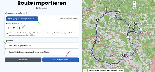

Du importierst an dieser Stelle eine GPX-Datei, welche nach dem Import zur Route mit Wegpunkten wird. Also bevor Du importiert hast, können noch keine Wegpunkte sichtbar sein.
Was passiert, wenn Du den blauen Knopf “Route importieren” drückst?
Am PC sieht das bei mir so aus. Im Import-Dialog kann ich die gpx-Datei, den Track optimieren, und andere Auswahlen treffen. In der Karte rechts kann ich mit Klick Punkte hinzufügen (z.B. rote Linie bei Abweichungen) oder mt Rechts-Klick einen Punkt entfernen.

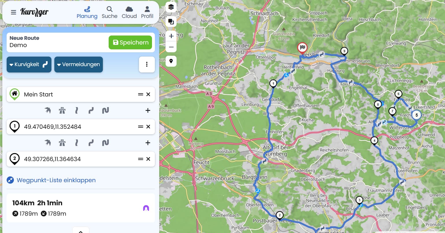

Dann Route importieren ergibt die Planung in Kurviger. Links sehe ich die Wegpunktliste.
