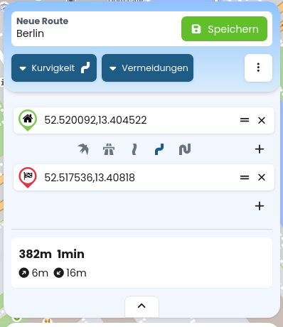

Länge von Lat= Lon= im GPX export nur fünf stellig nach Dot
In der Planungsoberfläche werden die Koordinaten nach dem Dot sechsstellig angezeigt. Im GPX-Export (Navigationsgerät = GarminXT, Dateiformat = GPX(*.gpx)) ist die Länge der Koordinaten (Lat = bzw. Lot = ) nach dem Dot nur fünfstellig. Wird mit dem KLM-Format exportiert, sind die Koordinaten sechsstellig, gleich wie im Planungstool.

GPX Export Auszug
<metadata>
	<name>Berlin</name>
	<copyright author="OpenStreetMap contributors"/>
	<link href="https://kurviger.com">
		<text>Kurviger.com GPX</text>
	</link>
	<time>2026-01-26T15:48:08.598Z</time>
</metadata>
<rte>
	<name>Berlin</name>
	<extensions>
		<trp:Trip>
			<trp:TransportationMode>Motorcycling</trp:TransportationMode>
		</trp:Trip>
	</extensions>
	<rtept lat="52.5201" lon="13.40454">
		<name>Start</name>
		<sym>Flag, Green</sym>
KLM Export Auszug
eString>13.404522,52.520092,0 13.40818,52.517536,0<
Planungstool Auszug

Das Problem liegt bei Kurviger und seinem GPX Export soweit klar, ja,nein?
Im Planungstool werden 6 Stellen nach Dot angezeigt. (Bild3) !
Im KLM Export sind 6 Stellen enthalten. (Schrift) !
Im GPX Export NUR 5 Stellen. (Bild1) vom ersten Post. !
Das ist kein Problem von einem Navi oder weiterverarbeitende Programme. Sind wir uns da einig!
Wer kann jetzt eine Lösung bringen? Für mich nur einer “Kurviger”. Sind wir uns da einig!
