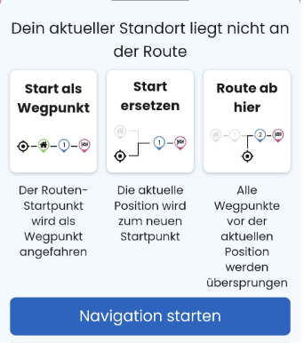

Gestern passierte es: Ich war abseits der Route, diese war geladen, die automatische Neuberechnung war ausgeschaltet. Ebenso die Navigation. Ich wollte nicht “auf optischen Weg”, also ohne Routenführung nur nach Karte weiterfahren, sodass ich die Navigation aktivierte.

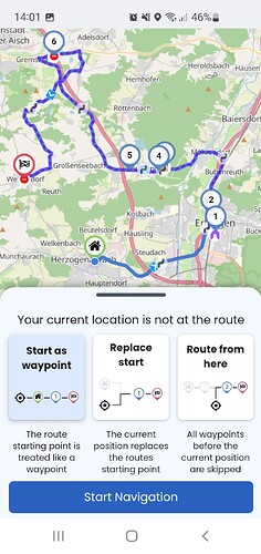

Nach einem Tipp auf image und auf “Navigation starten”
und auf
routete Kurviger zu einem früheren Punkt. Vielleicht wars der Startpunkt oder der zweite Punkt, das weiß ich nicht mehr. Ich hatte aber nicht auf “Start ersetzen” oder “Start als Wegpunkt” oder “Route ab hier” getippt. Ist denn standardmäßig “Start ersetzen” eingestellt? Falls das so ist, würde ich vorschlagen, standardmäßig “Route ab hier” einzustellen.

Eine von den drei Lösungen wäre wünschenswert:
  • entweder die Standardeinstellung hervorheben, dass der User weiß, was passieren wird
  • oder den Button “Navigation Starten” ausblenden, bis etwas ausgewählt wird
  • oder den Button “Navigation starten” komplett weglassen und direkt nach dem Auswählen einer der drei Optionen die Navigation starten
Bitte den Button “Navigation Starten” nicht weglassen oder vorübergehend deaktivieren.
Das hätte eine zwangsweise Neuberechnung zur Konsequenz. In den meisten Fällen gehe ich mit “Navigation starten” in die Navigation hinein und löse ggf. eine Neuberechung aus.
Seit Einführung der drei Auswahlmöglichkeiten hat sich für mich herausgestellt dass ich die seltenst bis garnicht benutze, daher wäre es echt ungünstig wenn der Button verschwindet.
Aktuell hat bei mir “Start Navigation” die gleiche Wirkung wie “Replace start”+“Start Navigation”, es ist nur nicht klar, dass der Startpunkt weggelassen wird.
In allen drei Lösungsvorschlegen soll den User dies bewusst werden. Entweder als passive Anzeige oder durch das bewusste Auswählen eine der drei Optionen.
Oder hab ich da etwas übersehen?

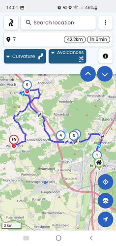

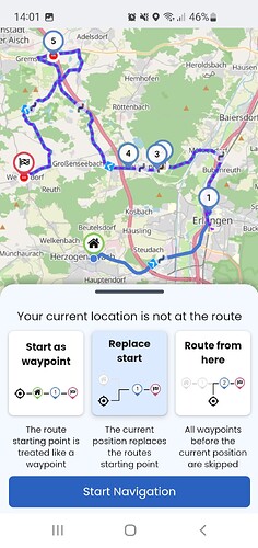

Warum ich mich über “Route from here” gefragt habe - in dem untenstehenden Beispiel werden gleich der Startpunkt und 4 VPs übersprüngen, obwoh der erste noch anzufahrende VP gar nicht der nächste ist…

Kann ich verstehen, da passiert eigentlich nichts außer in den Navigationsmodus zu wechseln. Dennoch sollten die Nutzer von der automatischen Berechnung irgendwie wissen, was passieren wird, wenn sie den Button “Start navigation” drücken, ohne etwas davor gewählt haben.

Genau, Start ersetzen ist der Standard bei quasi allen Navis. Du möchtest deine VPs besuchen und bist irgendwo. Du hast vielleicht von Zuhause aus geplant, fährst aber von deiner Arbeit direkt los, du willst aber trotzdem zu VP1 und nicht erst nach Hause. Das ist der Standard, dass auch nicht ausversehen VPs übersprungen werden. Wenn du Offroute bist, geht die Route von “Vorne” los.
Route ab hier ist der Standard, wenn du dich auf der Route befindest, dann geht es an der Stelle weiter wo du gerade bist.
Daher haben wir ja auch die Symbole beim Navi-Start, du kannst diese dann verwenden um schnell eine neu Route zu erhalten, wenn du z.B. irgendwo auf halber Strecke offroute bist oder doch zum Start willst weil du dich dort mit deinen Kumpels zum Fahren triffst.

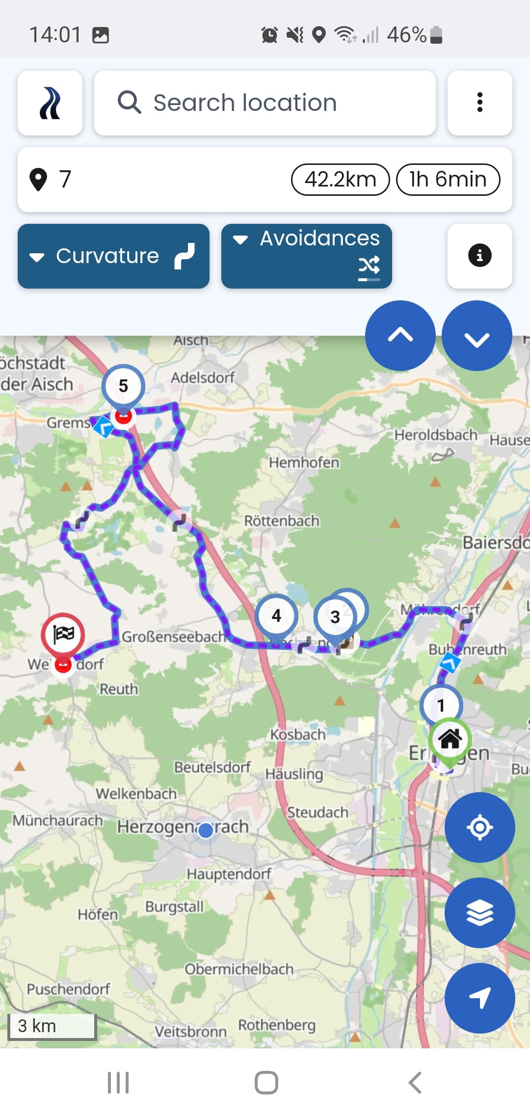

Ist dieses Beispiel dann ein evtl unerwünschter bzw unglücklicher Sonderfall?

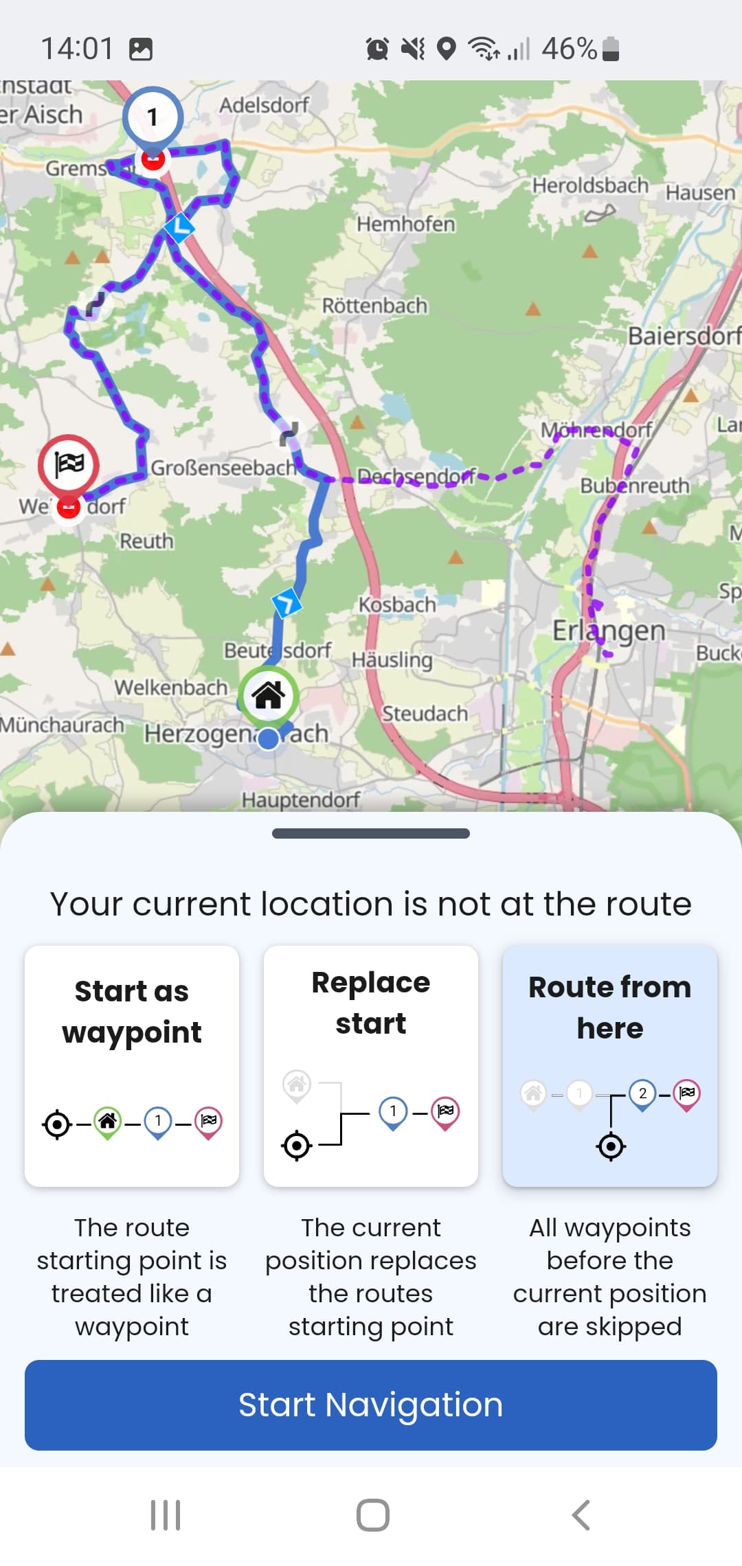

Ich weiß es nicht. Ich habe ursprünglich so geplant:
  • Start in Erlangen
  • VP1 in Dechsendorf
  • VP2 in Gremsdorf
  • Ende in Weisendorf

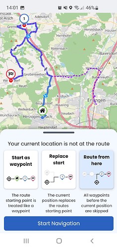

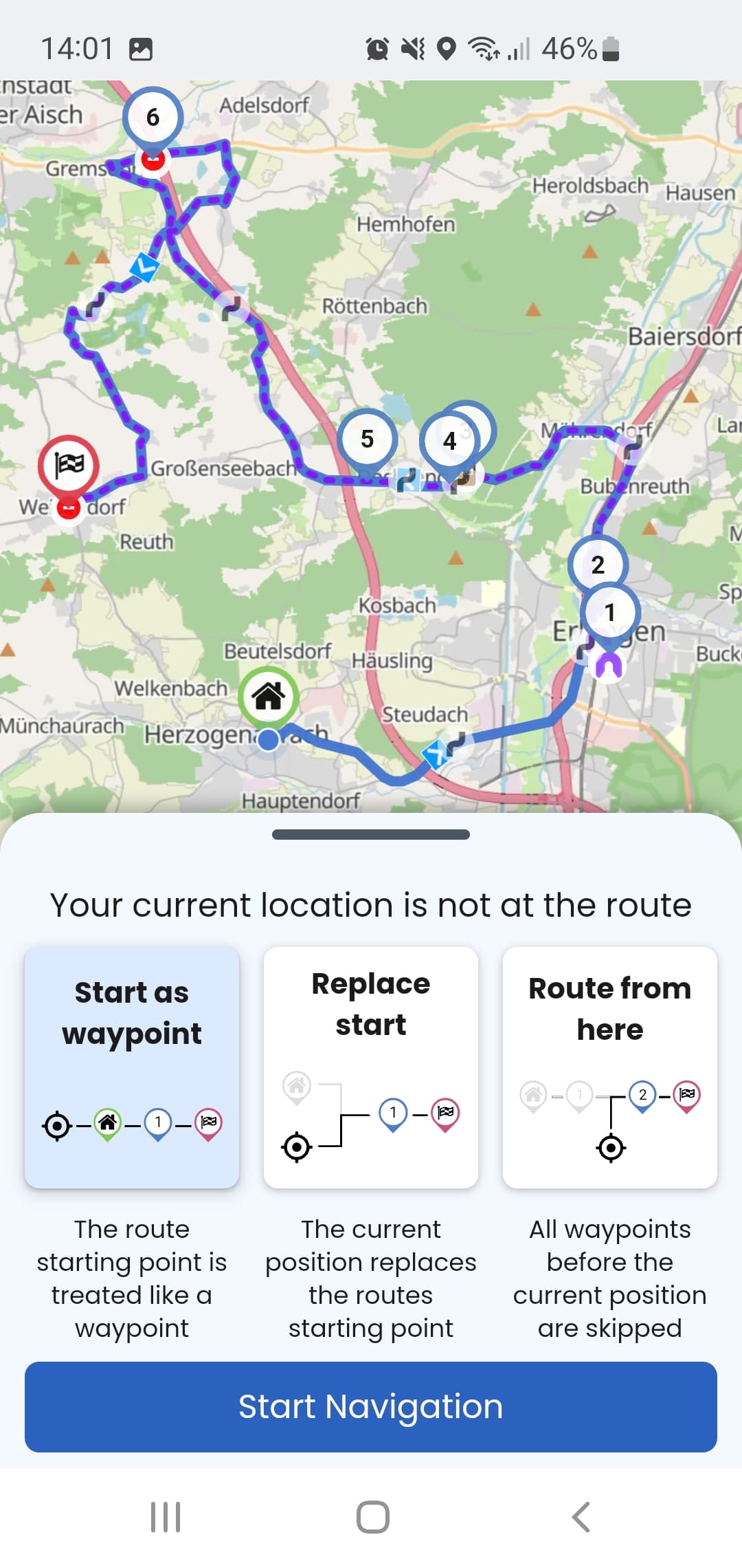

Da mir der Router bei “Route from here” Erlangen und Dechsendorf ausgelassen hat und ich dachte, dass es an der kleinen Anzahl der VPs liegt, habe ich künstlich VPs in Erlangen und Dechsendorf eingefügt um zu schauen was passieren wird. Hat aber nix gebracht.
Ich habe gedacht, dass der Router als erstes Ziel den nächstgelegenen VP auswählt, wollte nur wissen, ob es Erlangen oder Dechsendorf wird, aber da will er mich einfach nicht hinschicken. :slightly_smiling_face:
Du wirst an die nächste Stelle auf der Route gebracht, das ist in deinem Fall hinter den VPs.
Jetzt habe ich ein Aha-Erlebnis! Es ist gar nicht die Entfernung zu einem. Wegepunkt sondern die geringste Entfernung zur Route selbst! Gut zu wissen!
Yup. Gut zu wissen. Also, “Route from here” soll vllt nur in der Nähe von der Route benutzt werden. Ansonsten wird das Ergebnis manchmal (routenabhängig) schwer vorhersehbar.
