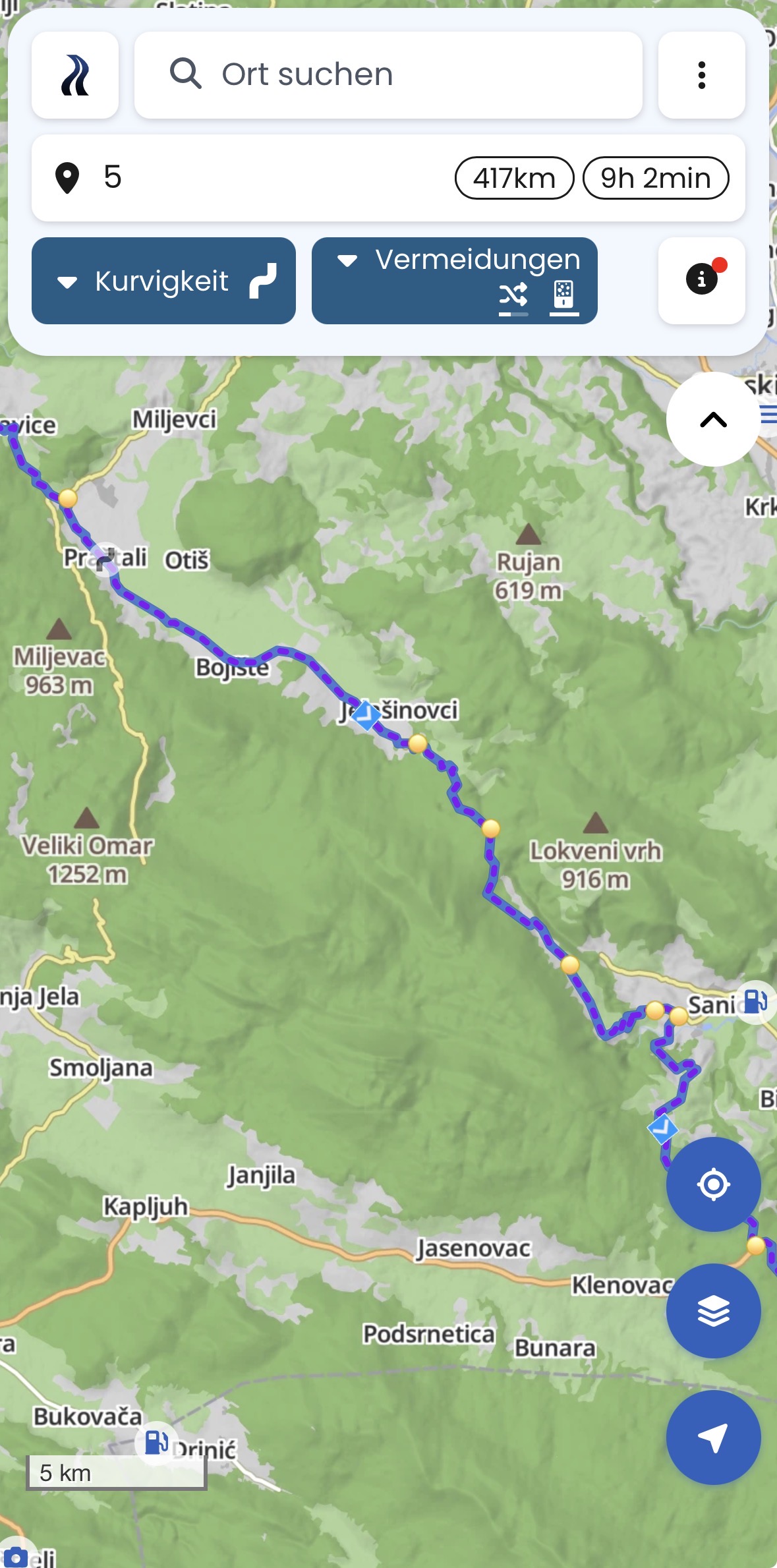

Bei mir wird sie durchaus als unbefestigt in Kurviger angezeigt:
Kann aber geroutet werden.

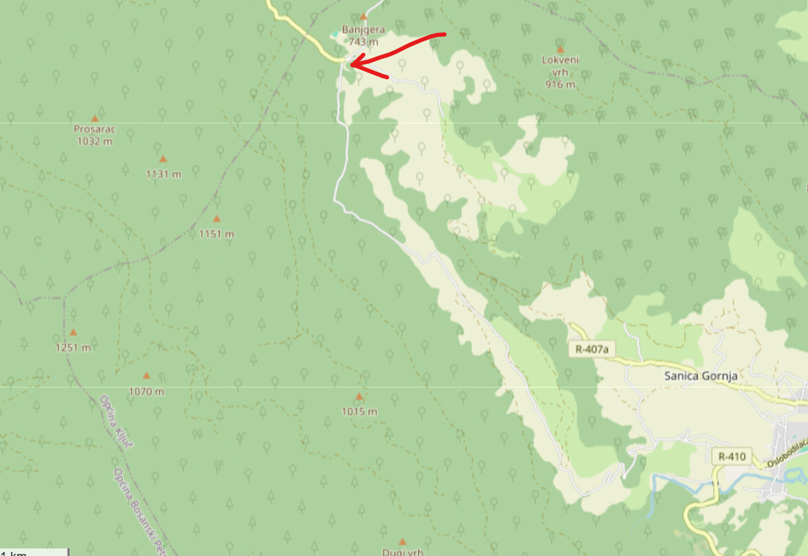

In OSM wird sie als Feld-Forstweg mit befestigter Oberfläche angegeben:

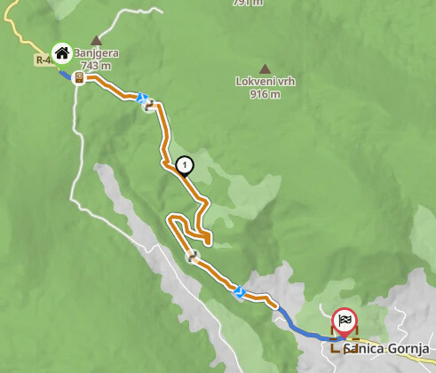

Bitte teile das unbefestigte Routenstück, und setze am Anfang und am Ende einen Wegpunkt, so dass man sehen kann, von wo bis wo die Straße unbefestigt ist.

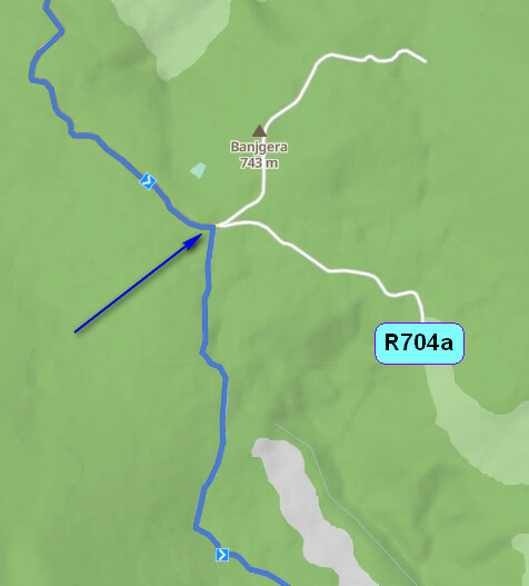

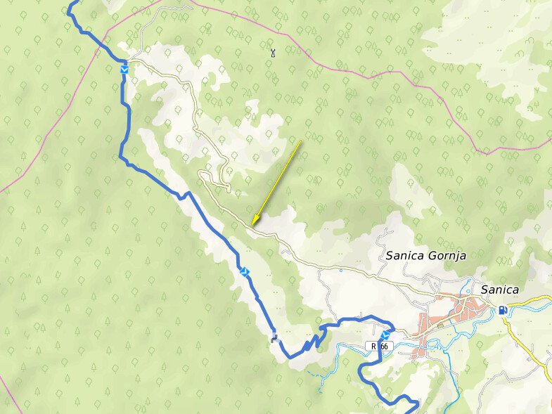

Wenn ich mir das etwas genauer ansehe, fällt mir auf, dass die Route ab dem blauen Pfeil die R704a verlässt. Die R704a führt geradeaus weiter (gelber Pfeil) und wird kurz danach unbefestigt.
Ich hatte mich gewundert, dass die Route ohne shaping-points auskommt. Wenn du die R704a weiterfahren willst bis Sanica, musst du einen shapingpoint oder Zwischenziel einfügen (wie in meiner ersten Antwort gezeigt), sonst routet kurviger da nicht lang.

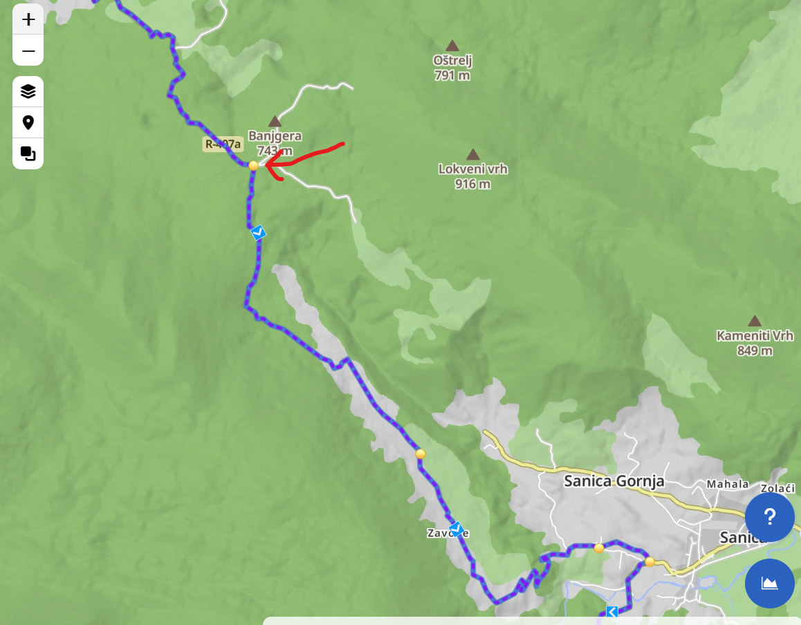

Aber kurviger hat doch einen Fehler gemacht.
Obwohl ich unbefestigte Straßen ausgenommen habe hat mich kurviger am Ende der R407a weiter gelotst. Obwohl laut openstreetmap unbefestigt.
Auf den Bildern sieht man es.
Ich habe auch keinen Shaping Point etc gesetzt

Kurviger färbt den unbefestigten Routenabschnitt braun, aber auf der Karte ist die Straße genauso weiß wie die befestigte Straße.
