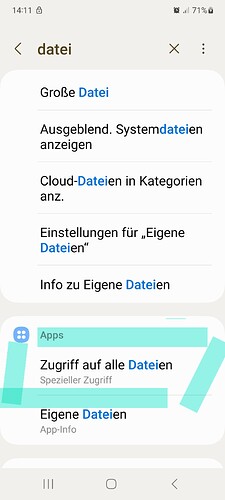

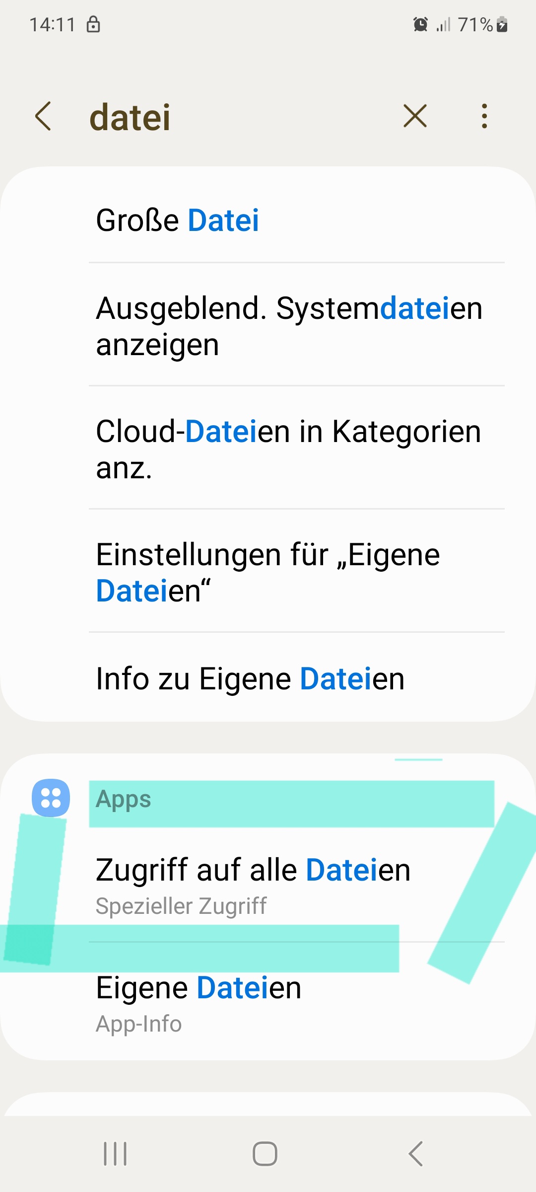

Das veranlasste mich den Total Commander für Android zuinstallieren, der beim Aufruf von Android/data um “spezielle” Rechte für diesen Bereich haben wollte.
Und da hat es “klick” gemacht.
Unter dem Punkt “spezieller Zugriff” (habe ich nur durch die Suchfunktion in den Einstellungen gefunden) kann beim Samsung S21 festgelegt werden auf welche Bereiche des Speichers außerhalb der App zugegriffen werden darf.
Hier musste “Externer Speicher” angehakt werden, obwohl es bauartbedingt keine SD Karte gibt.

This caused me to install Total Commander for Android, which wanted to have “special” permissions for this area when Android/data was called.
And there it made “click”.
Under the item “special access” (I found only through the search function in the settings) can be defined on the Samsung S21 to which areas of the memory outside the app may be accessed.
Here, “External memory” had to be checked, although there is no SD card due to the design.
