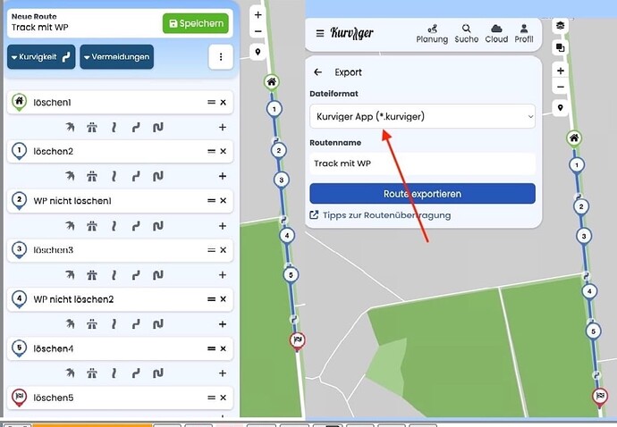

Hallo zusammen, hat jemand mit Osmand + eine Lösung welche Einstellungen man setzen muss, dass die Wegpunkte im OsmAnd+ auch als Zwischenziele angezeigt werden?
Die App ist mit WunderLINQ kompatibel und man kann zwischen den Apps hin und her wechseln.
Aktuell habe ich nur einen Track mit Start und Ziel, jedoch keine Zwischenziele beim GPX Export.
Ich habe dieses App in 2020 gekauft bevor ich mir die K1 gekauft hatte.
Kurviger Track mit WP über Basecamp zu OsmAnd, es geht auch Kurviger Track mit WP über GpxShaping zu OsmAnd.
Wow, Okay, Danke für die Info. Dann hoffe ich mal, dass das Kurviger Team es hinbekommt bis nächstes Jahr die Anbindung an das WunderLINQ umzusetzen. Sonst muss ich mich damit echt auseinander setzen.
Die nächste Frage, die ich mir jetzt stelle, warum kann der Kurviger Export das nicht ?
Wenn du das benötigst, dann mach dazu doch bitte ein eigenes Thema auf mit den genauen Details die du benötigst, dann können wir das auf unsere Todo-Liste nehmen.
Wenn die Anbindung an das WunderLINQ richtig läuft, brauche ich die ganzen anderen Dinge nicht. Es steht und fällt mit der Anbindung.
OsmAnd ist vorhanden und kann immer nur soviel wie der Anwender.

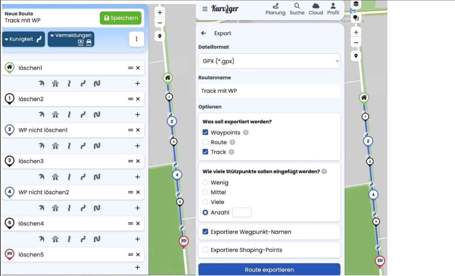

So wie ich den Workflow von @Biker verstehe geht des darum, die Shapingpoints zu entfernen und nur die Viapoints zu erhalten und diese als <wpt> zusammen mit dem Track als GPX zu exportieren.
Wenn das korrekt ist, dann gibt es dazu bereits einen Vorschlag.
EDIT: gemeint ist damit nicht, dass die Shapingpoints (<trkpt>) aus dem <trk> entfernt werden; es geht nur darum, dass sie nicht zusätzlich als <wpt> exportiert werden.
