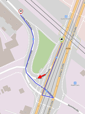

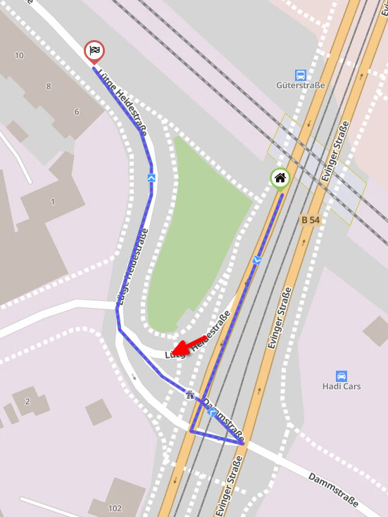

Hat jemand die Muse sich das mal anzusehen und zu korrigieren? Ist mir kürzliche aufgefallen:

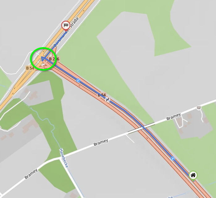

Warum wird der Bypass nicht genommen?
Entfernung 201m | Dauer 1min | Höhe ↗ 2m ↘ 3m
Seltsamer Turn
Entfernung 573m | Dauer 1min | Höhe ↗ 3m ↘ 3m
Beide “repariert” …
In Lütke war der Abzweige als “Anlieger frei” definiert.
In Hanebecke war Access All ausgegraut, daher nun Motorvehicle YES gesetzt.
Ich glaube, dass das nichts bringt: Die Highway-Typen haben Standard-Werte für Tags, in diesem Fall access=yes.
Ein weiteres Indiz ist, dass man über einen SP über die Straße fahren kann - wäre sie gesperrt, ginge das nicht:
Entfernung 523m | Dauer 1min | Höhe ↗ 2m ↘ 3m
Eine Idee, warum Kurviger so fährt, habe ich aber auch nicht ![]()
An sich müsste es doch eine Abbiegebeschränkung auf der Kreuzung geben?
Auf dem Luftbuld sieht man auf der Strasse mit Kreuz entwertete Links abbiegen. Vermutlich weil ggü. gebaut wird.
Dann Abbiegebeschränkung für rechte Spur nach links und geradeazs, nicht nach rechts. Dann noch Fahrspur geradeaus?
Wieder etwas gelernt!
Dann waren meine “Reparaturen” vermutlich unnötig. ![]()
Hier stehen die Standard Access Tags für die Straßentypen (länderspezifisch!):
Default access restrictions if not tagged on the individual street.
Alle diese Beschränkungen lassen sich normalerweise nicht durch einen zusätzlichen SP umgehen.
Ich habe zwei Änderungen gemacht. im ersten Fall habe ich maxspeed = 50 für residential hinzugefügt. Im Fall der B54 habe ich auf der Kreuzung zwei Abbiegebeschränkungen hingefügt + Abbiegebeschränung B54 (also nicht wenden). Sollte beides zumindest keine Nachteile haben.

Ich denke aber, dass es trotzdem gut wäre, wenn @boldtrn oder sonst jemand vom Entwicklerteam sich das ansieht - der Routingalgorithmus läuft da schon ein bischen Amok, könnte an vielen Stellen passieren, vielleicht kann man den Algorithmus verbessern.
Das auf dem unteren Bild von mir funktioniert schon.
Bei dem oberen Bildchen werden ein paar Abbiegebeschränkungen auch nicht falsch sein. War im Prinzip ein Test, wie groß der Einfluss von maxspeed ist, also nicht so groß.
