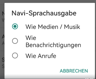

Das ist eine Einstellung, die du normalerweise in der Podcast-App machen kannst.
Wenn du die Sprachausgabe über den Anruf-Kanal machst könnte das Problem auch gelöst sein, weil dein Headset dann zwischen den Kanälen umschaltet. Ist aber reine Spekulation.
Ich höre Spotify-Podcasts. Wenn ich K1 nutze, wird der Podcast bei einer Kurviger-Ansage unterbrochen, bei K3 nicht. Bei K1 habe ich bei der Sprachausgabe “Wie Medien/Musik” eingestellt:
