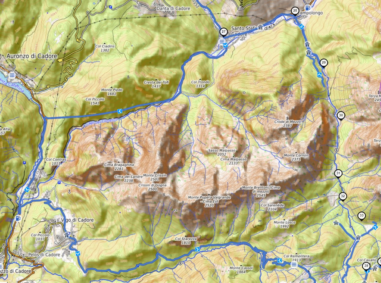

Für meine Routenplanung mußte ich teilweise mit Luftlinienrouting arbeiten, da das Kartenmaterial die Straßenabschnitte nicht erkannte. So weit so gut. Wenn ich nun diese Route als gpx abspeichere und in kurviger oder auch komoot wieder einlese, sehe ich eine geänderte Route, welche über lange Umwege führt welche das Kartenmaterial erkennt. Der Streckenabschnitt den ich mit Luftlinienrouting wählte, ist jetzt nur noch mit den einzelnen Punkten die ich anwählte dargestellt. Was mache ich falsch?

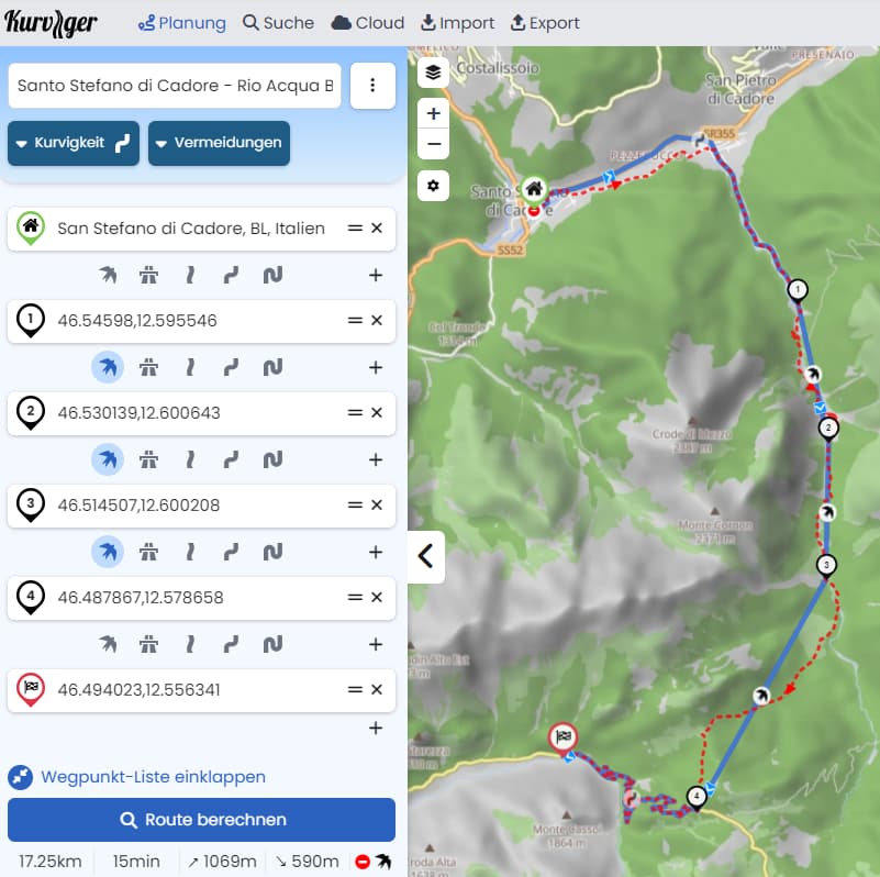

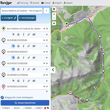

hier wie gewünscht der Sachverhalt, wenn auch inzwischen durch Eure Hilfe gelöst. 29-35 mit Luftlinienrouting erstellt (durchgezogene Linie nicht mehr vorhanden, bei anderen Planungen sieht man die auch als gestrichelt rote Linie), die linke weiträumige Umfahrung macht dann kurviger selber, aber eben nur, wenn man mit .gpx abspeichert und nicht mit .kurviger
Warum erschwerst du die Hilfe, bzw. genaue Analyse deiner Beispiele durch das ignorieren der Aufforderung in der ersten Antwort hier.
Die Bilder sagen zu wenig aus, bzw. kann man doch sehr wenig erkennen.
Kopier hier einen Link zu dieser Route rein und man kann sich das was du gemacht hast genau anschauen.

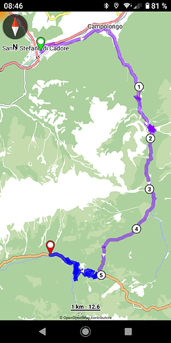

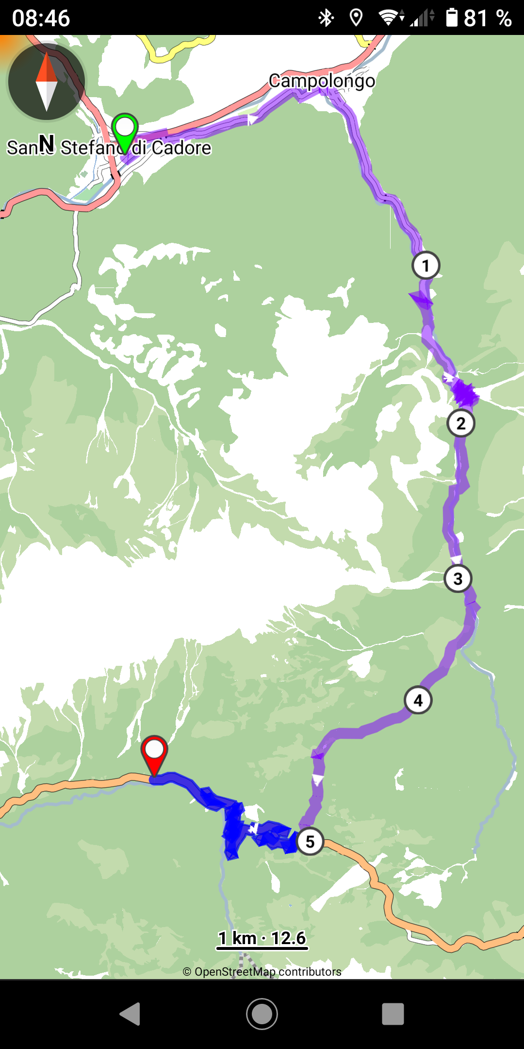

Daher nochmal ein Bild:

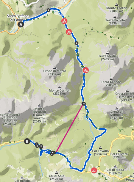

Die rot-gestrichelte Linie ist der Track, mit BRouter erstellt. Den kann man dann zur “manuellen” Routenführung als Overlay heranziehen. Oder man fährt sie gleich so ab:
Solche Strecken plane ich übrigens schon lange mit BRouter (wenn’s sein muss als Mountainbike-Route oder sogar ohne jede Einschränkung mit “reroute”). In der Regel sind’s dann eh Routen, die schon jemand mit dem Motorrad gefahren ist (TET/ACT) - aber natürlich muss man damit rechnen, umkehren zu müssen.
