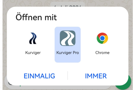

Folgendes ist mir aufgefallen: Wenn ich in whatsapp auf dem Android-Handy auf einen Kurviger-Link tippe, erscheint bei mir das Fenster “Öffnen mit”, mit dem ich entscheiden kann, mit welcher app ich die Route nutzen möchte, hier im Beispiel Kurviger 3, Kurviger 1 oder Kurviger Web:

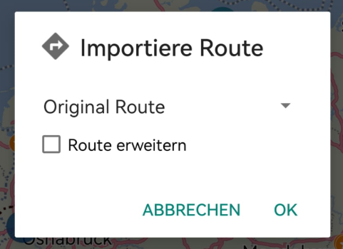

Wenn ich dann z.B. Kurviger Pro wähle, öffnete sich bis vor kurzem Kurviger Pro und nach einem Tipp auf OK
wird die Route importiert. Das funktioniert jetzt immer noch mit Links von z.B. Dezember 24.

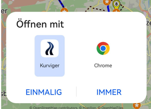

Jetzt aber kommt nach der Wahl von Kurviger Pro nach dem Öffnen von Kurviger Pro eine erneute Abfrage “Öffnen mit”, nun allerdings ohne Kurviger Pro:
Das bedeutet, dass ich mit einem aktuellen Kurviger-Link nicht mehr Kurviger Pro öffnen kann! Mit älteren Links jedoch funktioniert das immer noch! Ich muss jetzt also einen viel umständlicheren Weg gehen, wenn ich die Route mit Kurviger Pro nutzen möchte.
Warum erscheint das “Öffnen mit” - Fenster ein zweites Mal?

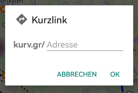

  2. In K1 tippen auf …, Routing, Importieren, Kurzlink. Es erscheint
  3. Auf “Adresse” gedrückt halten und auf “Einfügen” tippen

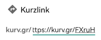

    Der Link wird eingefügt:
  4. Danach händisch alles bis auf den Code löschen
