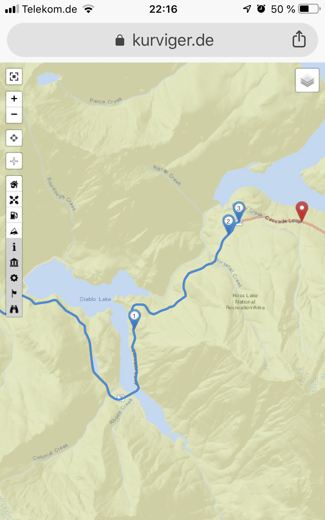

Beim Planen einer Route von Seattle nach Winthrop (USA / Washington) über den Highway 20 (kurz hinter Diablo Lake) funktioniert die Routenplanung nicht. Obwohl Routenpunkt auf den Highway 20 gesetzt wurde, sagt mir das Programm…
“Einer der Wegpunkte liegt zu weit von einer befahrbahren Straße entfernt. Sollte hier eine Straße sein, dann informiere uns bitte im Forum, ansonsten platziere den Punkt wo anders.”

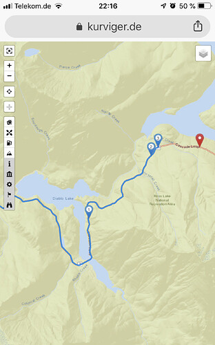

Fehler sichtbar gemacht :grinning: Es geht auf der 20 dann einfach nicht weiter.
Route:
Fehler2.kurviger (11.7 KB)
