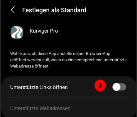

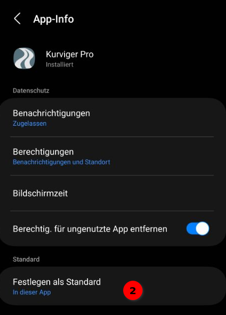

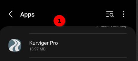

    Soll sich der Link in K3 statt K1 öffnen muss dem K1 die Zuständigkeit entzogen werden.
    . App suchen (1)
    . Zuständigkeit öffnen (2)
    . Disablen (3)
