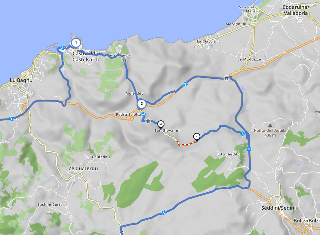

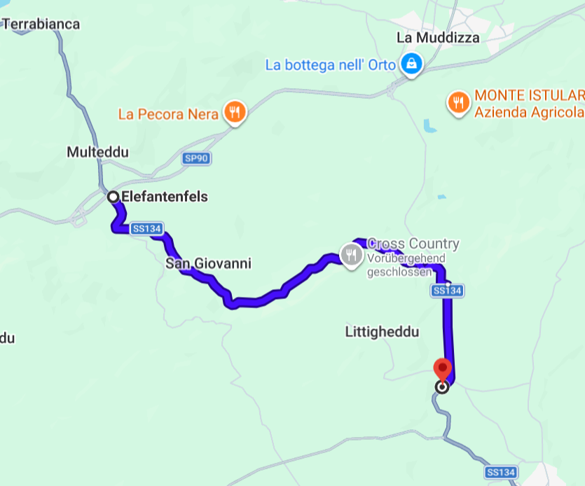

Bei einer Planung habe ich auf einem kurzen Strassenabschnitt eine rot gestrichelte Linie (Sardinien, SS134). Um ein Overlay handelt es sich nicht und auch nicht um einen importierten Track. Ich habe die Route komplett neu erstellt mit Kurviger. Auf Google Maps wird die Strasse ganz normal angezeigt und auch für die Planung übernommen. Kurviger hingegen will sie umfahren. Was könnte da der Grund sein? OSM sagt es ist eine unbefestigte Strasse oder Strasse mit schlechtem Belag. Google Streetview zeigt eine ganz normale Strasse. Egal wie viele SP ich zu setzen versuche, Kurviger will immer umfahren. Ideen?

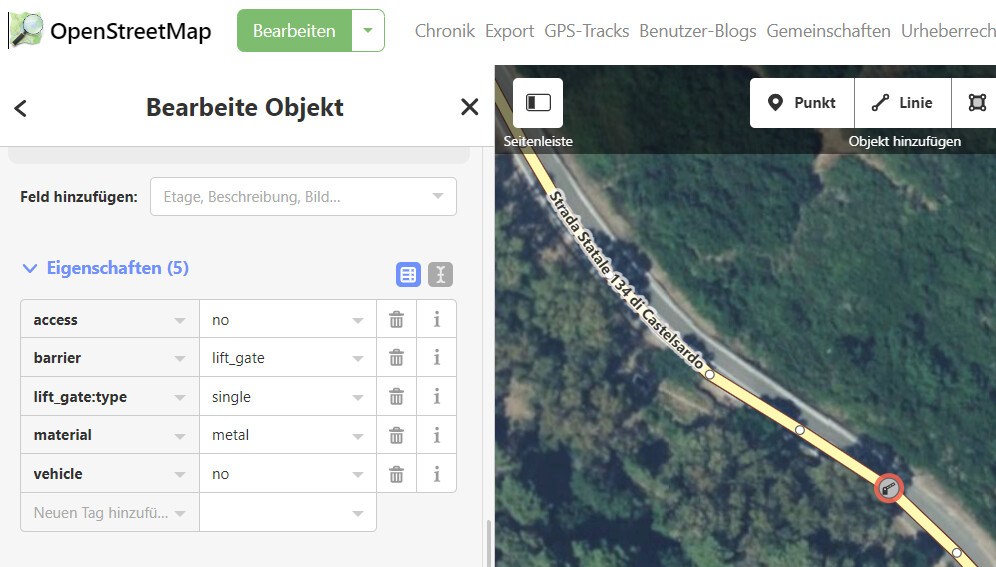

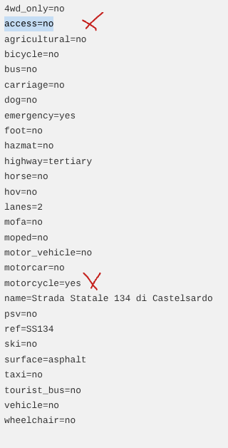

Da war wohl ein “fleissiger” Mapper unterwegs, der den Zugang für alle beschränkt hat. Selbst wenn, Motorrad auf “yes” steht, ist wohl die obige Zugangsbeschränkung für alle gegeben.
Wer sich aus kennt, kann es gern ändern. Aus Unkenntnis der aktuellen Situation vor Ort mach ich das nicht.

Ich gehe davon aus dass die Änderungen versehentlich waren.
Der Mapper hat auch keinen Kommentar zu den Beschränkungen eingetragen.
Das ist eine ganz normale Straße.
Ich habe jetzt alles unplausible gelöscht.
So dass die Werte den Straßenteilen daneben entsprechen.
Irgendwo hatte der Mapper den Hinweis hinterlassen, dass Eintragung nach Satelit vorgenommen wurde. Wer weiss, was er da gesehen hatte. Mir scheint aber eher, dass der Mapper keinen Plan hatte, war er da tut :wink:

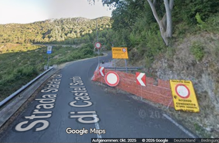

Kurviger (https://kurv.gr/RmGm6) stößt sich offensichtlich an der Schranke:
Inwieweit das inzwischen repariert ist …
Deswegen sage ich immer wieder… Korrekturen aus der Ferne sind eher suboptimal.
Stimmt.
Das ganze Programm an Beschränkungen hat aber offensichtlich keinen Sinn gemacht.
