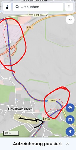

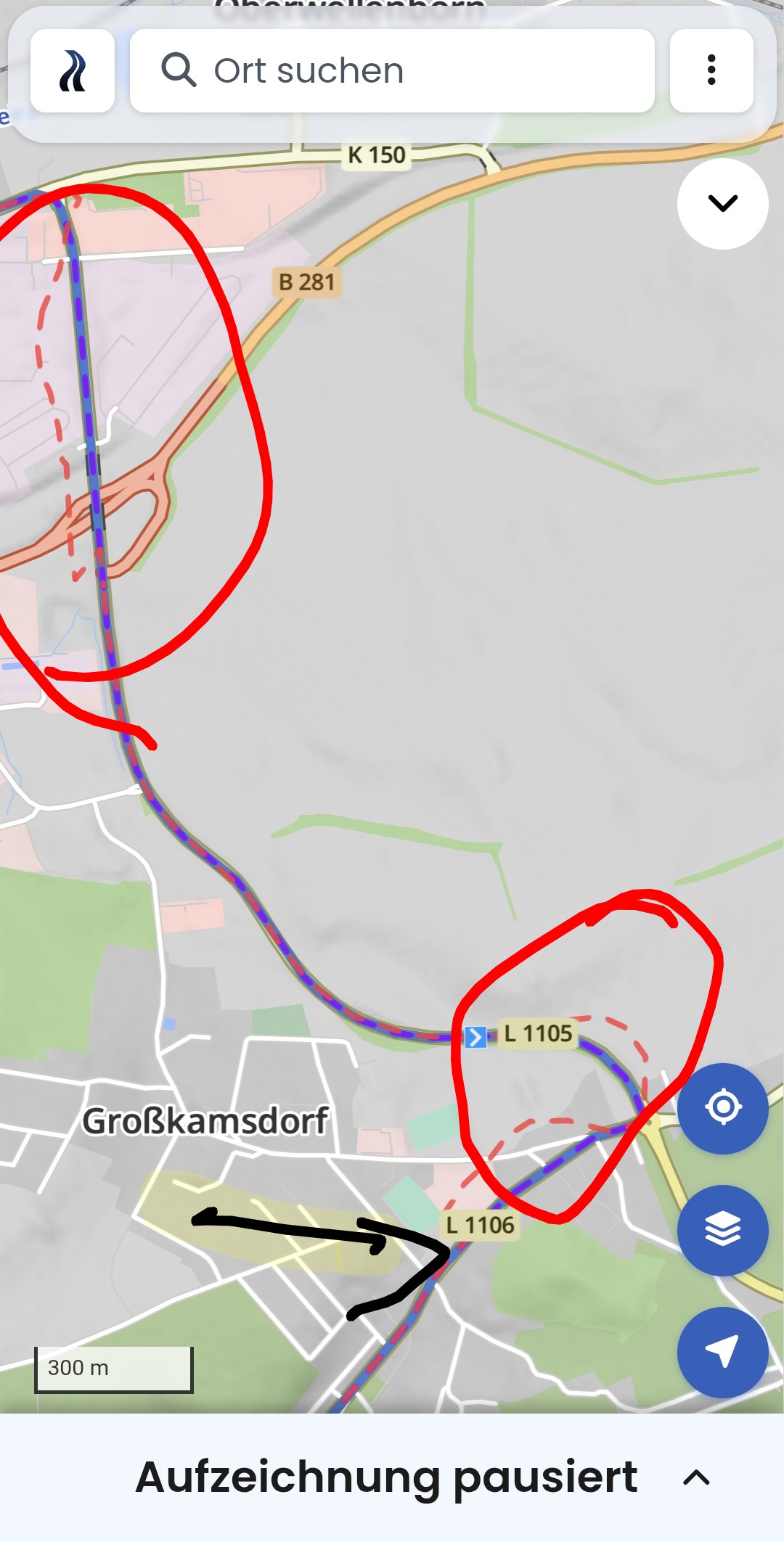

Ich habe mich heute über die ständigen Abweichungen zwischen meinem Standort und der Anzeige gewundert. Meist wird ja dazu geraten mal den Standort Dienst zwischen Android und Google zu ändern. Habe gerade Erfahrung gemacht, das ein einfaches Aus und wieder Einschalten des Standortdienstes, über die Schnelleinstellungen das Problem heilt.
Hier beim schwarzen Pfeil. Seitdem alles wieder Gut.

Ja, oftmals sind es solche Kleinigkeiten. Geräte-Neustart hat bei mir oft das Problem geheilt.
Nach der Erstinstallation der App hatte ich dasselbe Problem beim Navigieren wie v. g. im Post beschrieben. Nachdem ich einen Reboot meines Handys durchgeführt hatte, funktionierte die Navigation einwandfrei.
