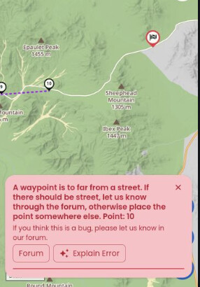

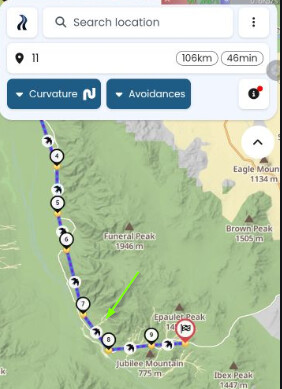

Ich bin gerade am Routen planen in Nevada durch das Dead Valley ob schon auf der Kurviger Karte die Strasse ersichtlich ist, sagt er mir beim setzten eines Wegpunkt zuweit weg von einer Strasse?
Es geht um die Badwater Route Zwischen Indian Village Badwater und Ashford Junction
Danke und Gruss

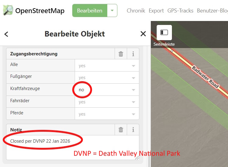

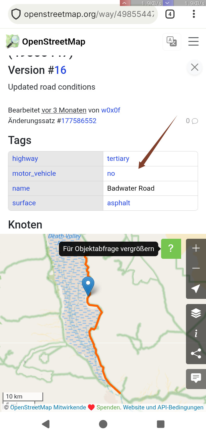

Ist gesperrt:
