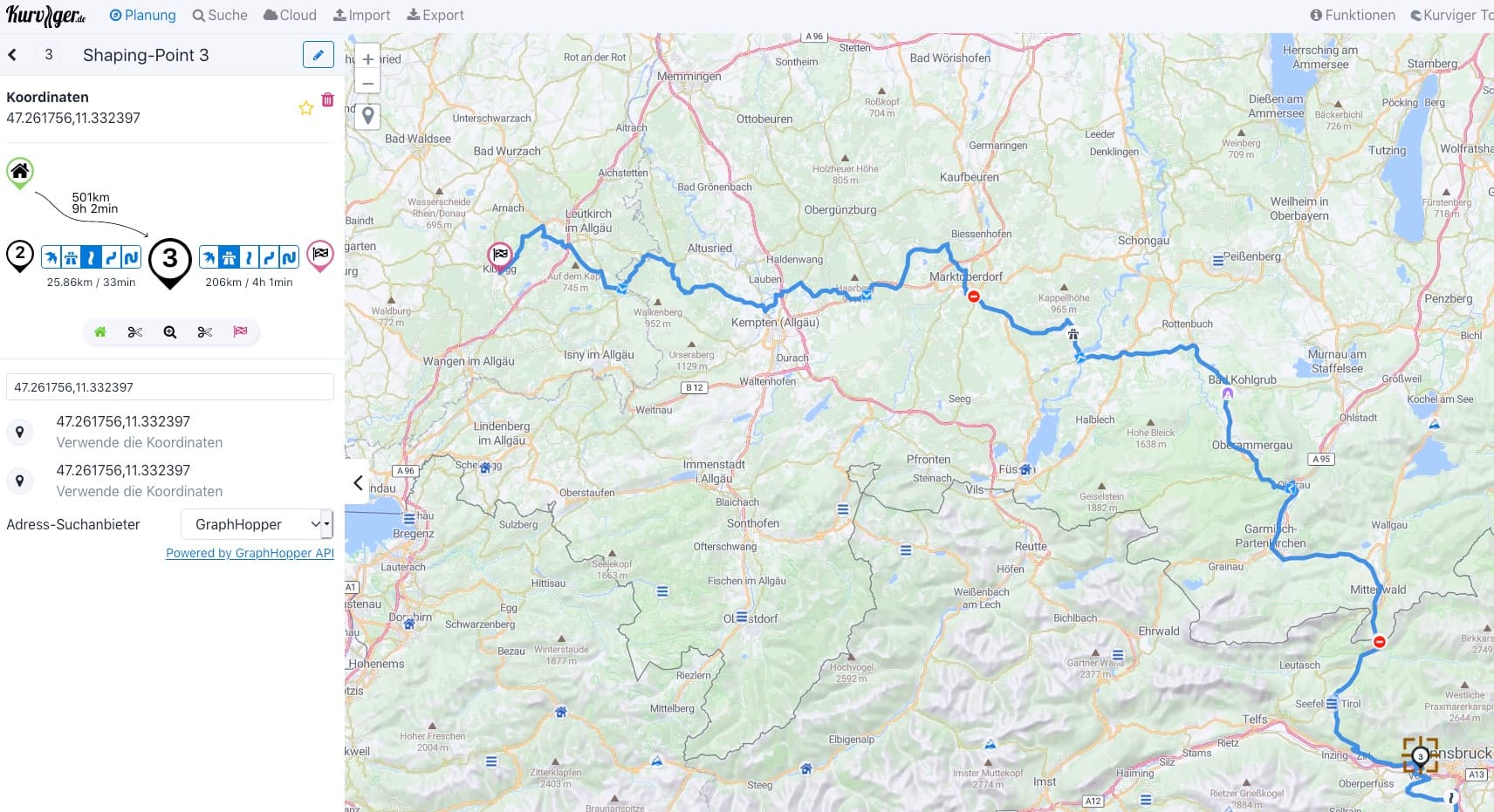

Ich versuche zwischen Shaping Point 3 und Ziel schnellste Strecke mit Autobahn und Schnellstraße.
Warum gelingt mir das nicht?

Weil Du “vermeide Schnellstraßen” eingestellt hast
IMHO hast Du zuviele Vermeidungen eingestellt:
Da bleibt nicht mehr viel übrig ![]()
Ich dachte, ich könnte das Abschnittsweise aufheben. Ist das nicht so?
Die Vermeidungen lassen sich nur generell einstellen, nicht für jeden Abschnitt separat.
Nur die Kurvigkeit kannst Du Abschnittsweise einstellen

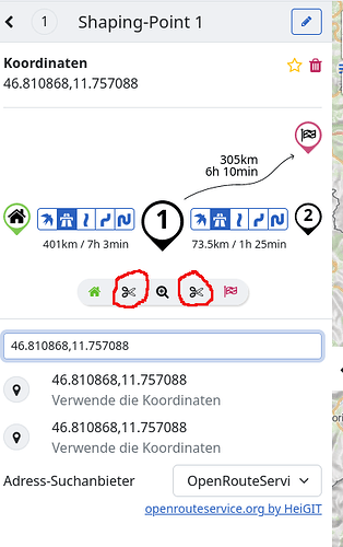

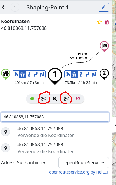

Du kannst eine Route übrigens bequem zerteilen.
I would not pack more than one day’s distance into a route.
You can easily split the route.
In general, however, I would deal sparingly with avoidances.
Only avoid what you really want to avoid.
The routing settings “curvy” and “extra curvy” avoid highways anyway.
