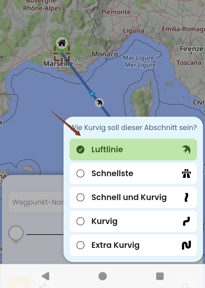

Ich stoße immer wieder auf das Problem, dass eine als Track vorliegende Route mit Kurviger nicht geplant werden kann, da Teile (z.B. Schotterstraßen) zwar in der Karte eingezeichnet sind, sich aber keine Route darüber planen lässt.

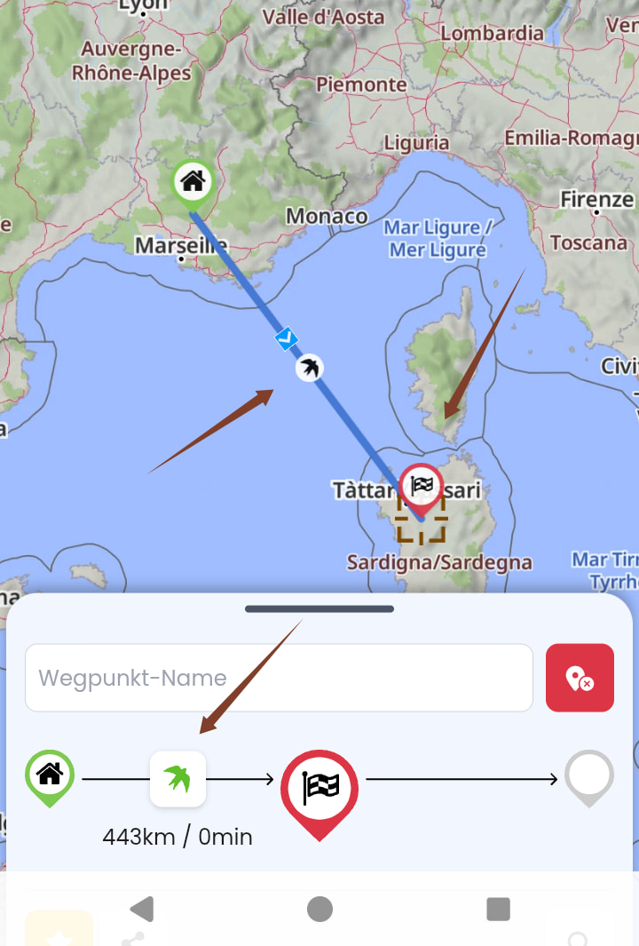

Gibt es die Möglichkeit, solche Routenabschnitte von einem Shaping-Point auf den nächsten als Luftlinie eingezeichnet zu bekommen, um dann von diesem nächsten Shaping-Point weiterzuplanen?
Oder gibt es eine andere Lösung für dieses Problem?
Schön, wenn die Frage die Lösung mitliefert. Hier auf Smartphone.
Punkt markieren und dann in der Grafik auf das Symbol der Kurvigkeit klicken und Luftlinie wählen.
Alternativ auf die Kurvigkeit auf der Route klicken und auf Luftlinie ändern.
Die grüne Farbe zeigt an, dass für diesen Streckenanschnitt eine abweichende (zur generellen) Kurvigkeit eingestellt ist. Zurück auf “Standard” ändern, indem die grün markierte Kurvigkeit nochmal geklickt wird.

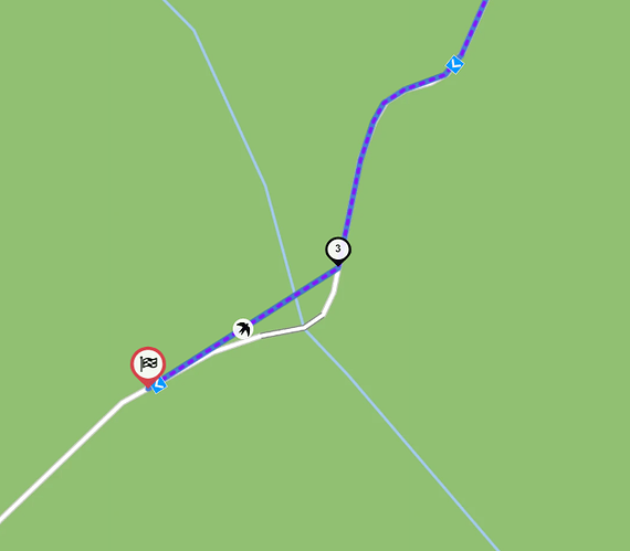

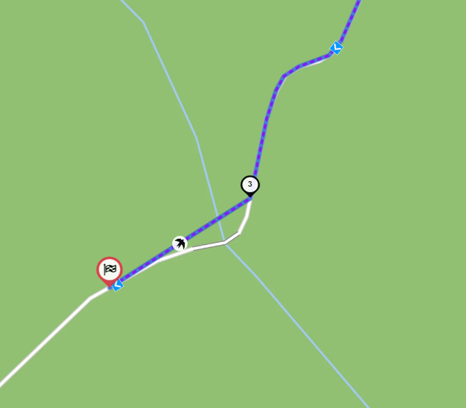

Ich hab jetzt mal versucht eine solche Route zu planen, aber das ist schon sehr mühsam.
Woran kann es liegen, dass man über angezeigte Straßen und Wege keine Route legen kann? Manchmal nur Abschnittweise auf derselben Straße, ohne erkennbaren Grund.
Hier hab ich eine Route, die sich einfach nicht über die Brücke legen lässt, obwohl die Brücke sogar eingezeichnet ist: https://kurv.gr/xKsvX

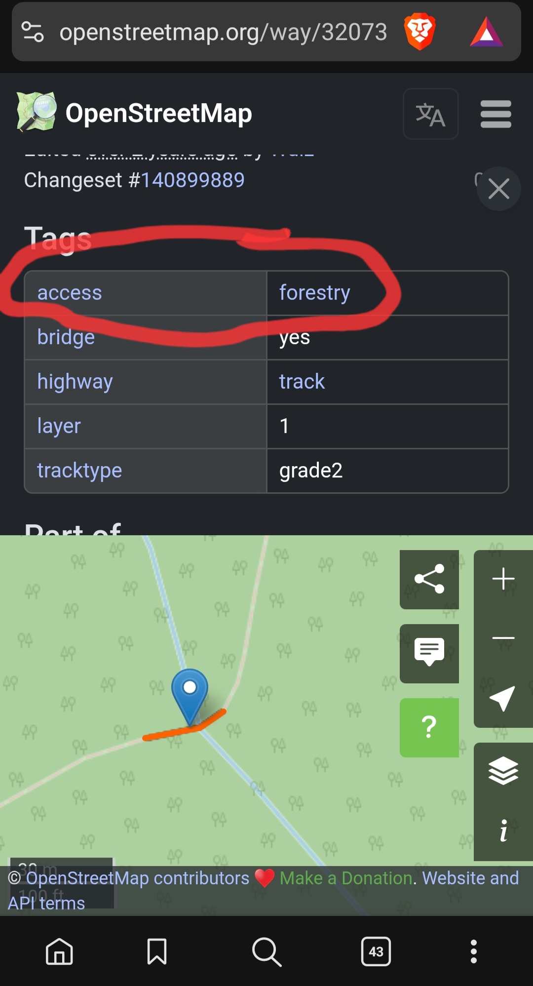

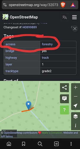

Am Beispiel von deiner Brücke: Way: 320737372 | OpenStreetMap
Da steht ein Tag “Access:forestry” - bedeutet die Benutzung wäre nur forswirtschaftlichen Verkehr erlaubt. Da scheinbar nur die Brücke von dem Verbot behaftet ist, liegt hier möglicherweise ein Fehler in OSM. Den kann man entweder selbst korrigieren, oder in OSM einen Kommentar hinterlassen, oder es findet sich hier in Forum jemand, der die Stelle kennt und den Fehler ggf korrigieren kann.
Wichtig ist aber, dass man sich auch sicher ist, dass der Wert is OSM nicht der Realität entspricht. In dem vorliegenden Fall bin ich mir da nicht sicher. Es ist ja nicht nur die Brück, sondern auch die Straße dahinter. Idealerweise prüft man das vor Ort oder hat lokales Wissen dafür.
Richtig, aber die Straße dahinten hat noch “motor_vehicle=yes”, darum funktioniert das Routing hinter der Brücke. Ob das vllt falsch ist, muss man vor Ort erkunden.

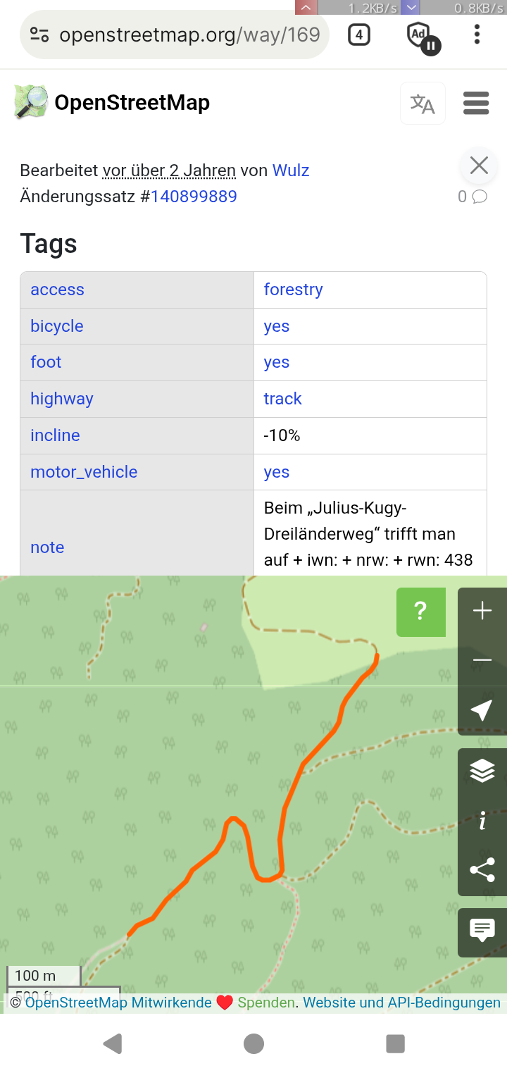

Danke für die Infos. Hab mir das auf OSM angeschaut. Interessanterweise ist für die Brücke bereits “Kraftfahrzeuge yes” eingetragen und es funktioniert dennoch nicht.

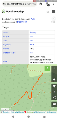

IMHO ist das so wiedersprüchlich.
access = gilt für alle, ist also der Oberbegriff.
So wie das jetzt eingetragen ist würde das bedeuten:
  • Alle (also Fußgänger, Radfahrer, etc.) dürfen nur drüber wenn Sie Forstwirtschaft sind.
  • Motorfahrzeuge hingegen dürfen immer drüber.
Dass hier Motorfahzeuge drüber dürfen, aber alle anderen nicht glaube ich nicht.
M.E. gehört dann das access = forestry gelöscht.
Oder einfach wie die anderen Teile?
Auch da gehört m.E. das access = forestrygelöscht.
Die Erlaubnisse für bicycle und foot wären dann auch überflüssig.
Meistens gelten die Beschränkungen doch nur für Motorfahrzeuge, manchmal auch für Fahrzeuge generell. Eine Beschränkung für alle (in OSM Sprech access =) ist doch eher selten.
Wenn dann meist für militärisches Gebiet, oder Privatgelände.

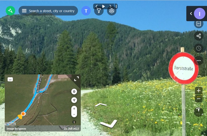

wenn man die Strecke mit Mapillary abfährt, so kommt kurz nach dem Weiler Wodmaier ein Sperrschild “Forststraße”. Also komplette Strecke gesperrt, ab hier.
Es wäre abzuklären, wie sich die “Forstrasse” in Österreich definiert und wie das dann in Openstreetmap übertragen werden kann.
https://www.mapillary.com/app/?lat=46.67460957738538&lng=12.887848096237008&z=17&pKey=975917736947063&x=0.5160739673415686&y=0.6533659773554993&zoom=0&focus=photo
Rund mit rotem Rand ist ein Verbotsschild. Ohne Zusatzbeschilderung an sich nicht befahrbar.
