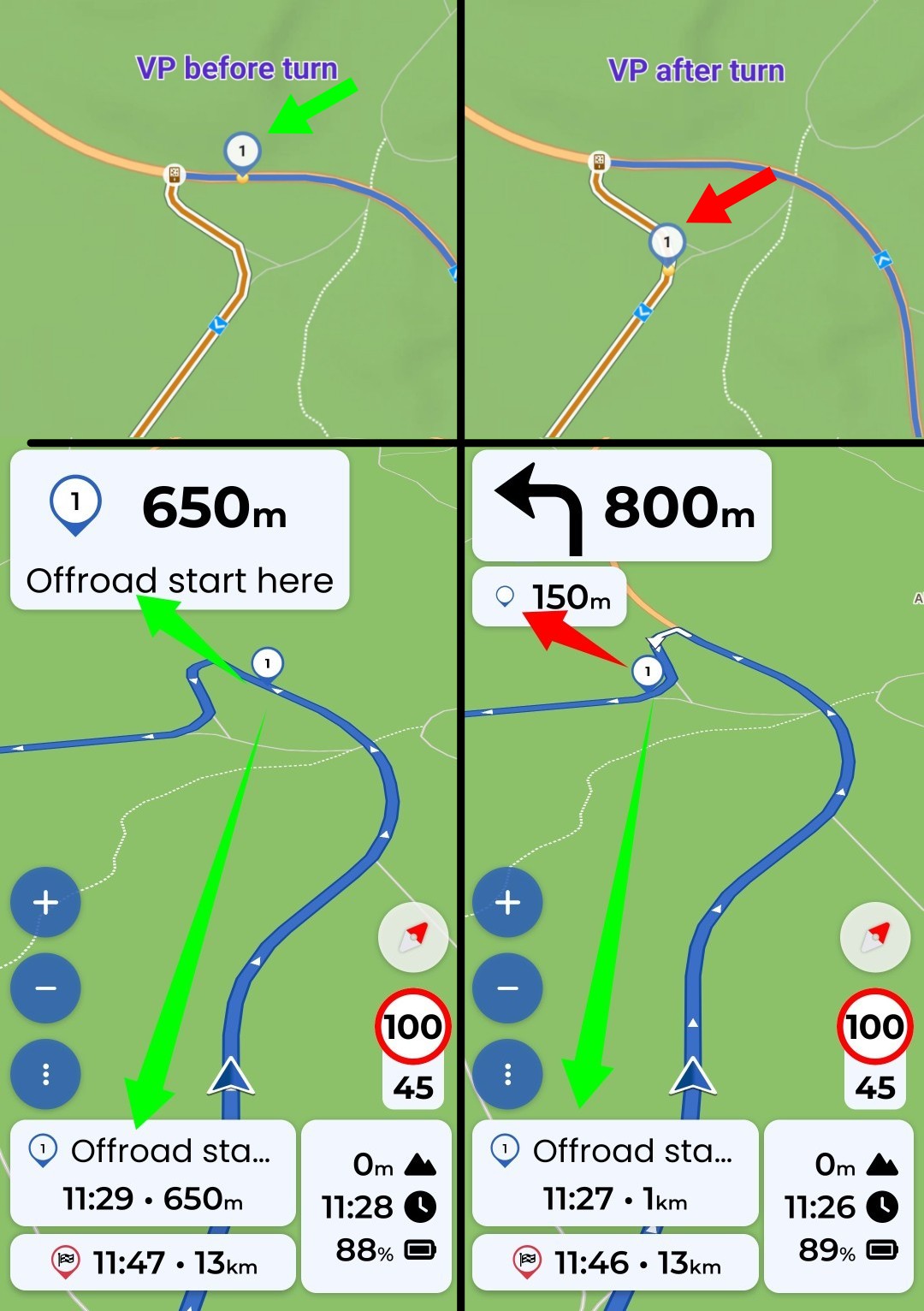

Wenn dir der Hinweis aus dem VP wichtiger als die genaue Position des VPs ist, dann kannst du die Anzeige auch mit geschickter Platzierung beeinflussen.
Wenn du einen VP vor einer Kreuzung setzst, dann wird der früher oben links angezeigt und der Text vor dem Abbiegehinweis vorgelesen. Das geht sicher nicht immer, aber wenn du schon bei der Planung dran denkst, dann hast du keine Überraschungen, selbst wenn du die Anzeige unten links aufs “Ziel” eingestellt hast. Ich habe keine Screenshots vom AA momentan, aber prinzipiell gilt dasselbe:
