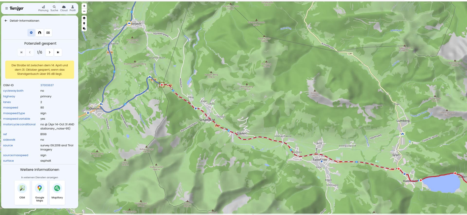

Nicht sicher, aber ich meine dass 95dBA Strecken als “potentiell gesperrt” angezeigt werden. :thinking:
Edit: 95db wird angezeigt.

Die 95dBA Strecken werden erst angezeigt, wenn ich sie in der Route habe, das mit dem Overlay ist gut.

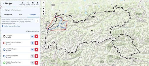

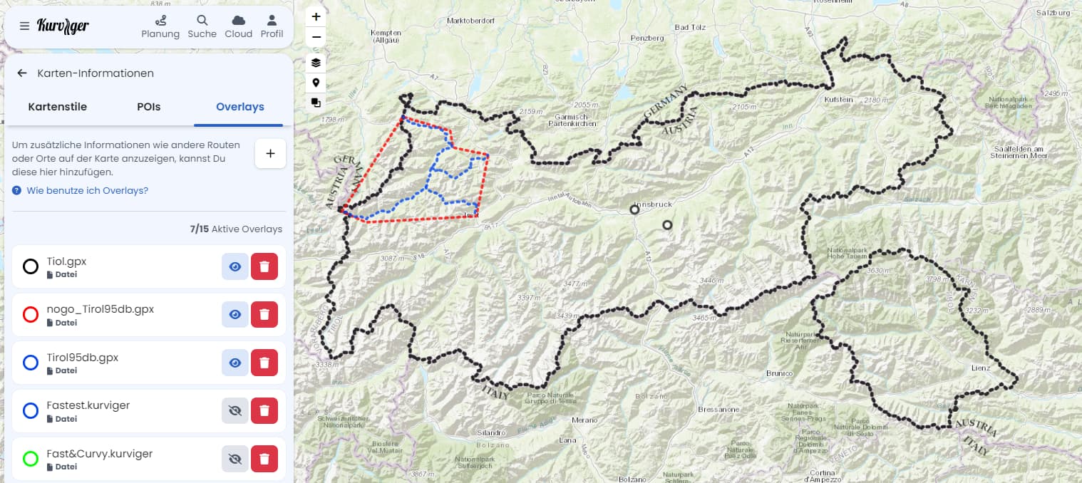

Bin zwar kein Betroffener aber “that’s easy” …
Hier das gpx-File der betroffenen Strecken: Tirol95db.gpx (285,3 KB)
Und ein gpx-File das die “no-go-area” insgesamt darstellt: nogo_Tirol95db.gpx (1,1 KB)
Beides ist im Overlay-Manager darstellbar.
Überraschenderweise ist das betroffene Gebiet doch nur ein kleiner Teil von Tirol:

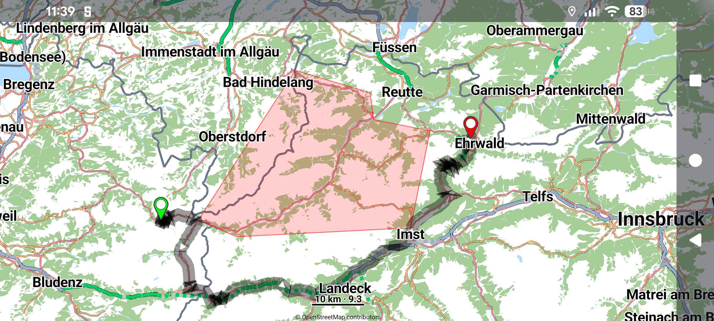

Anscheinend reicht deine Phantasie nicht, sich andere Anwendungen von no-go-areas vorzustellen. Hier ein anderes Beispiel:
Weitere Beispiele wären, Straßen mit viel Verkehr, oder Blitzer. 30er Zonen, Rote Welle Schaltung…
Ich habe hier vor der Haustür einige Straßen, die ich immer Versuche zu vermeiden.
