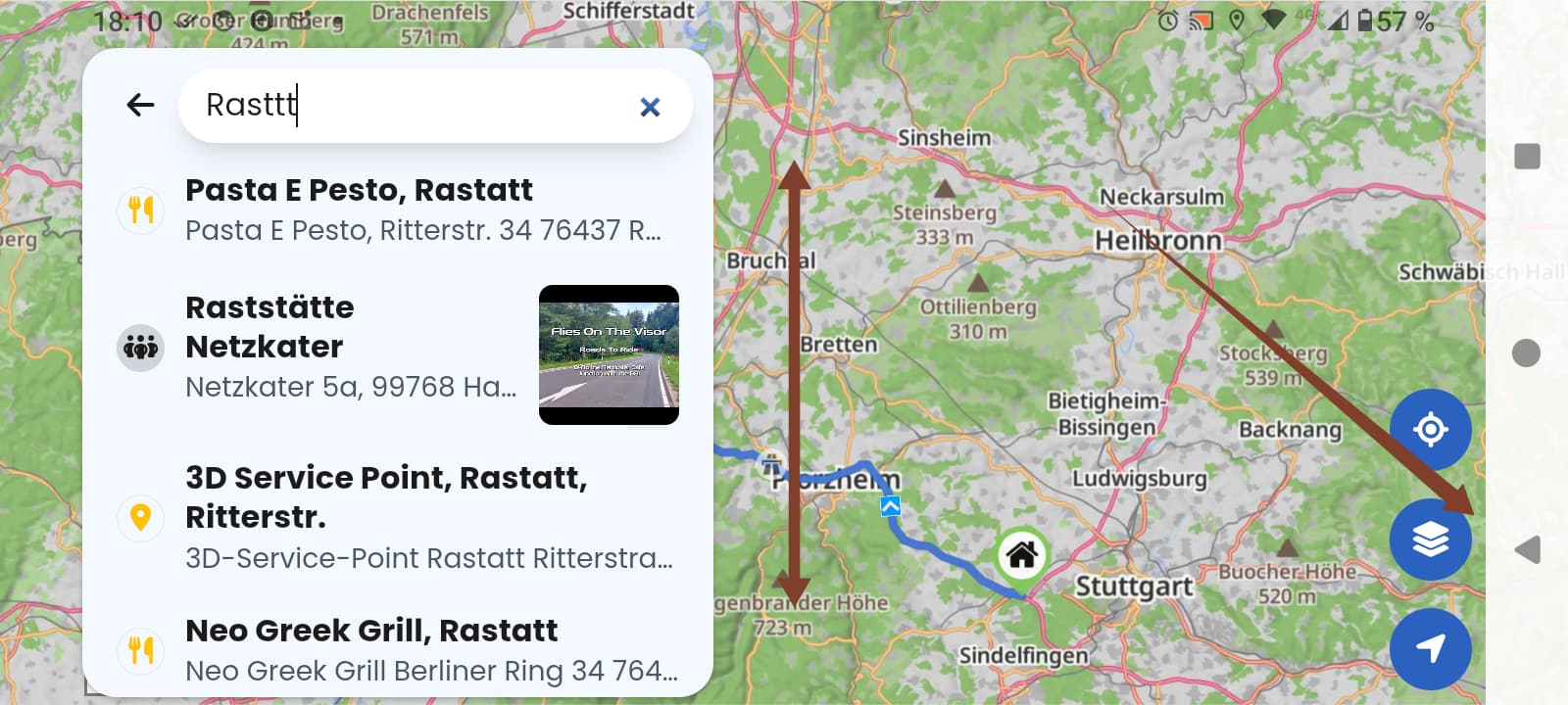

Ich spreche hier auch über Android App mangels Carpuride. Ich denke Du planst im Querformat.
Beim Ausprobieren habe ich etwas bemerkt.
Grundsätzlich kann ich die Tastatur (Pfeil) einklappen, damit ich die Liste sehe.
Autsch: Im Querformat lässt sich die Liste nicht scrollen, im Hochformat schon. Vielleicht könnt Ihr das gegenprüfen, ob das nur bei mir ist, beabsichtigt, unbeabsichtigt. Danke!

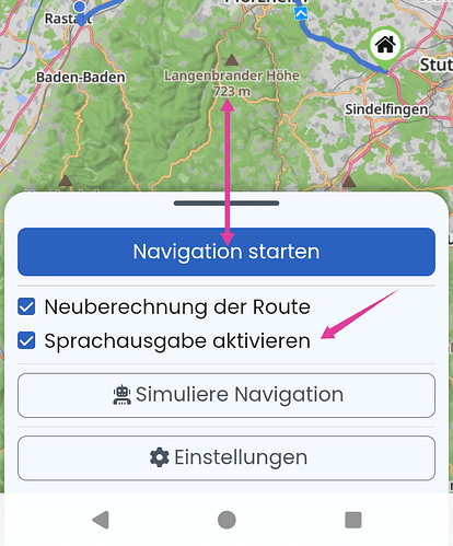

Wenn Du auf einem Gerät z.B. Ton einschaltest, kann es sein, dass die Einstellung über Cloud synchronisiert wird. Ggf. wie @Guenther beschrieb, zur Sicherheit in den Einstellungen einmal an/aus schalten, damit dieses Gerät “gewinnt”.
Alternativ beim Start der Navigation einmal Schieber hoch und die Sprachausgabe hier an/aus schalten.

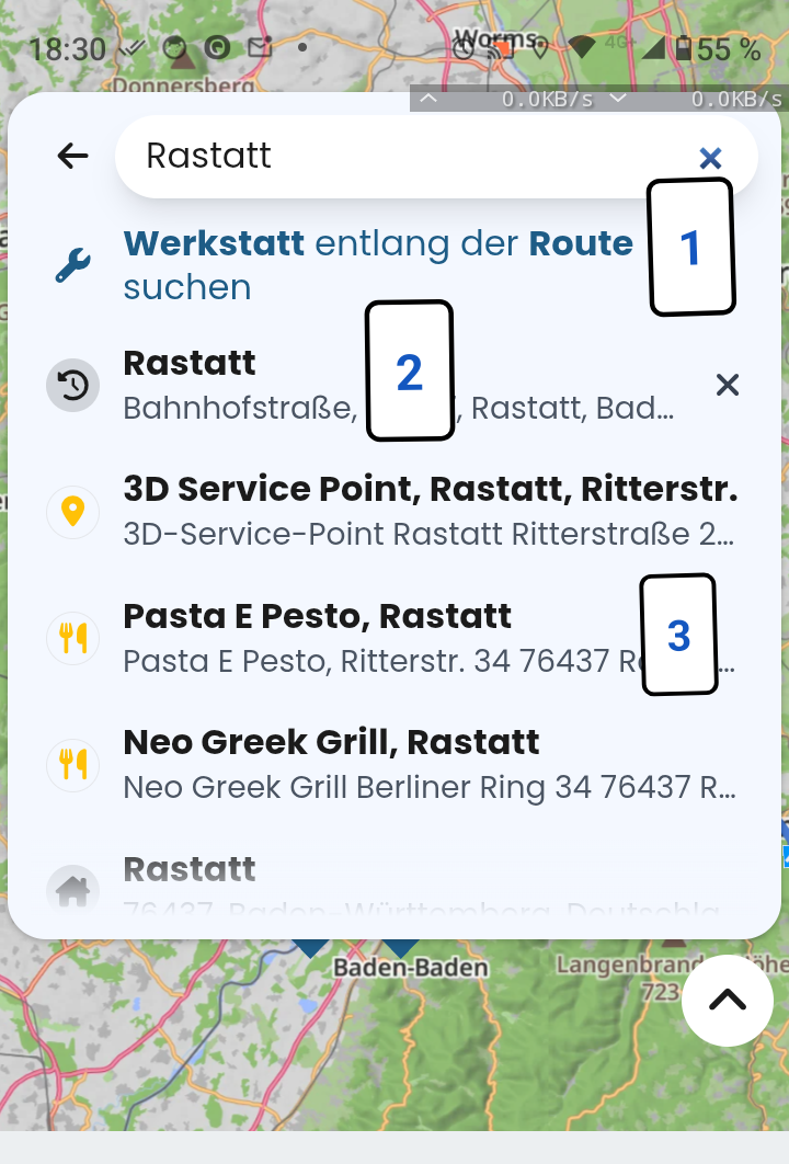

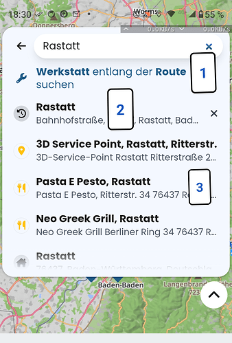

Hmm, da weiß ich auch nicht was Du genau erwartest. Es ist eine Adress-Suche. Aktuell wird daher nicht nach Routen gesucht.
Allerdings werden bereits mal gesuchte und verwendete Orte markiert (Uhrsymbol 2), ebenso gespeicherte Favoriten gelb markiert (3). Und POIs auf der Route bzw. in der Umgebung (1) gesucht.

zu meiner Frage 5. - ich meinte sowas wie autovervollständigen, wenn ich Stuttgart schon mal gesucht habe, dann würde ich davon ausgehen wollen, dass ich beim nächsten Mal suchen nach Eingabe von stut bereits allerlei Angebote für stut… bekomme unter anderem auch meine letzten Suchen dazu. So wars gemeint.

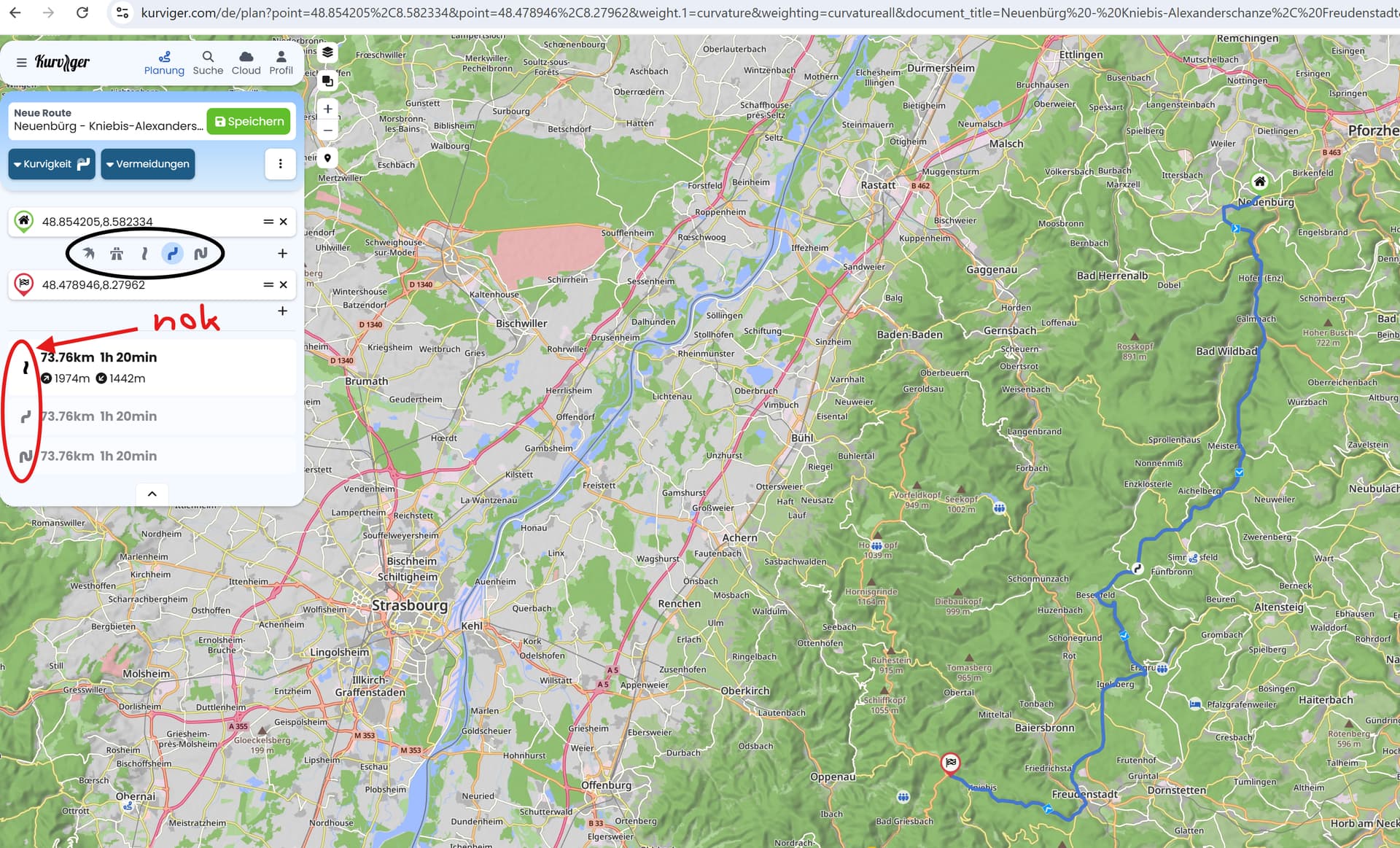

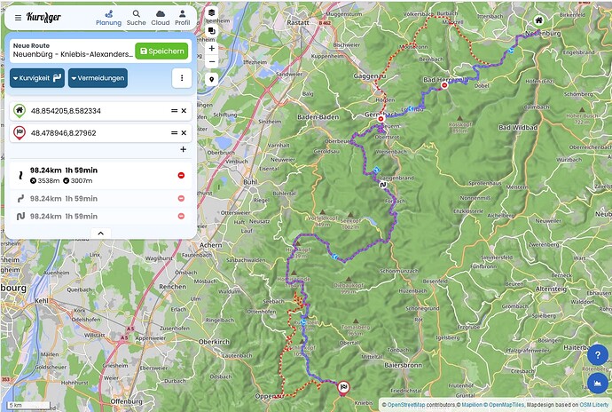

Eben route ich zur Alexanderschanze B500 - von Pforzheim aus. Eine mir bekannte Stelle, zu der ich 10449 verschiedene Routen fahren könnte.
kurviger zeigt mir 98,24km mit 1Stunde 59min Fahrzeit. Die Route ist - ich bin mal gnädig - ok, aber keinesfalls extra kurvig oder Motorrad Pur, dazu kenne ich meine Heimat zu gut.
Allerdings zeigt kurviger mir das sowohl in der Variante “schnell”, “mittel”, und “extra kurvig” an, immer 98,24km, 1:59Std.

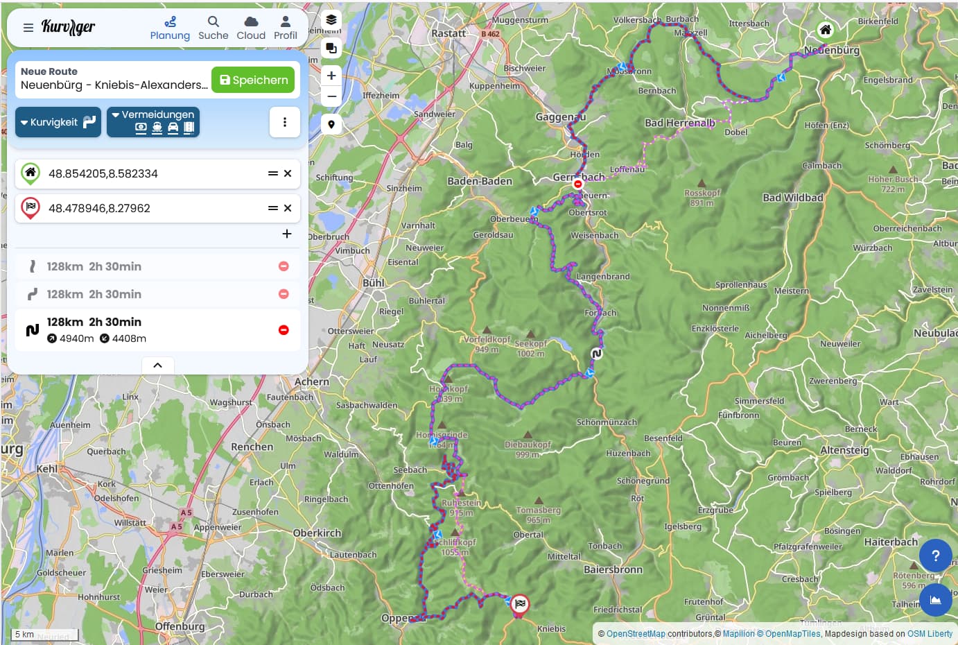

Mit Eingabe von allerlei Vermeidungen wird die Route besser, nun 128km, 2:30Std. - aber wieder hab ich diese Angaben 3 Mal auf dem Bildschirm, für alle drei Kurven/Streckenarten.
Hä??
Könnt Ihr das auflösen?

Was stimmt denn nun an der Route nicht? Was sollte besser sein? Ich finde die Route eigentlich ganz gut.

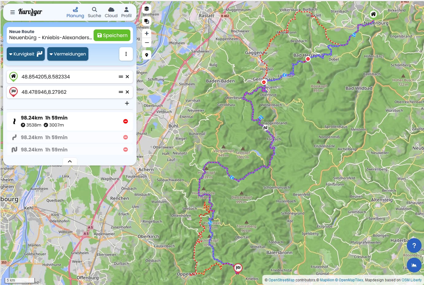

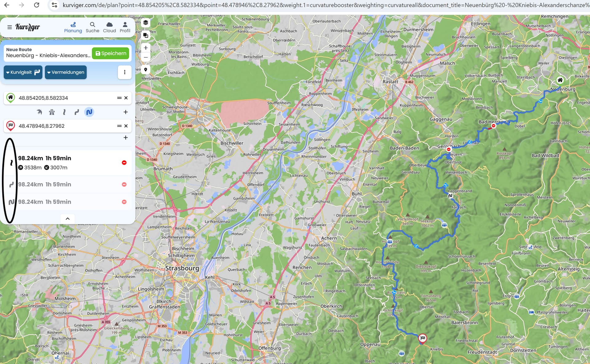

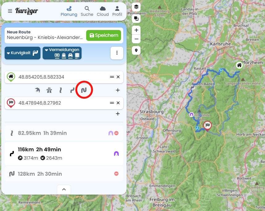

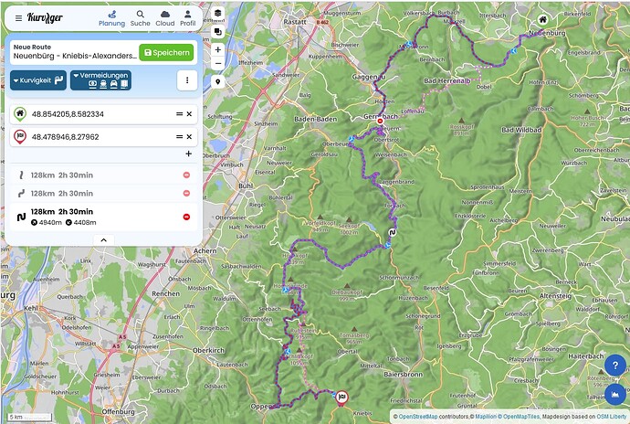

Ich glaube, ich weiß was Thorsten stört. Bei der Routenoption ‘extra kurvig’ wird auch für die anderen Routenoptionen genau die gleiche Strecke angezeigt:
Erst wenn man oben in den Routenoptionen hin und herschaltet werden die unterschiedlich kurvigen Routen angezeigt:
Ich würde erwarten, das entweder nur die aktuelle Route im roten Bereich steht oder 3 verschiedene Routen.
@boldtrn , das sollten wir uns mal anschauen.
Das sieht schon korrekt aus. Es ist die option “alle Kurvigkeiten” ausgewählt. Wenn man alle Kurvigkeiten über extra kurvig überschreibt, dann sieht das so aus. Das Programm macht genau das, was angefragt wurde.
Stimmt ist mir auch aufgefallen und ja sollte geändert werden, denn sonst macht es ja keinen Sinn.

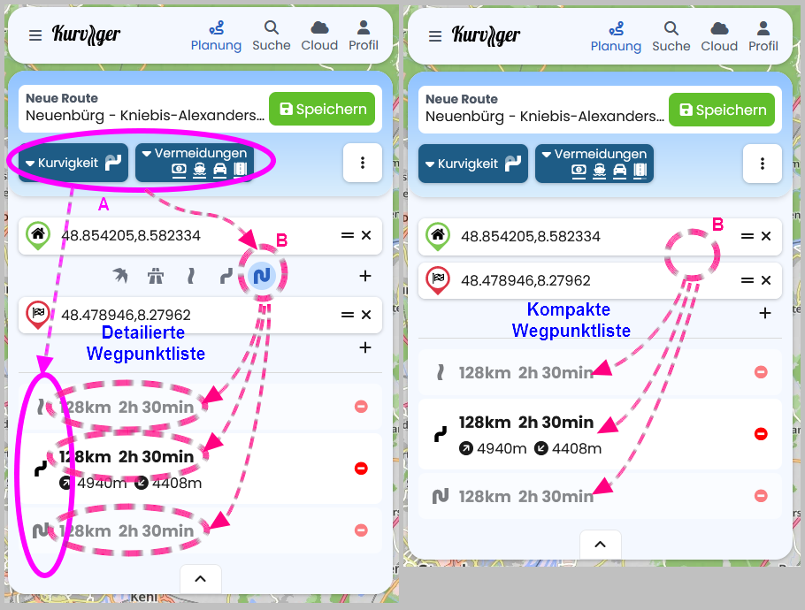

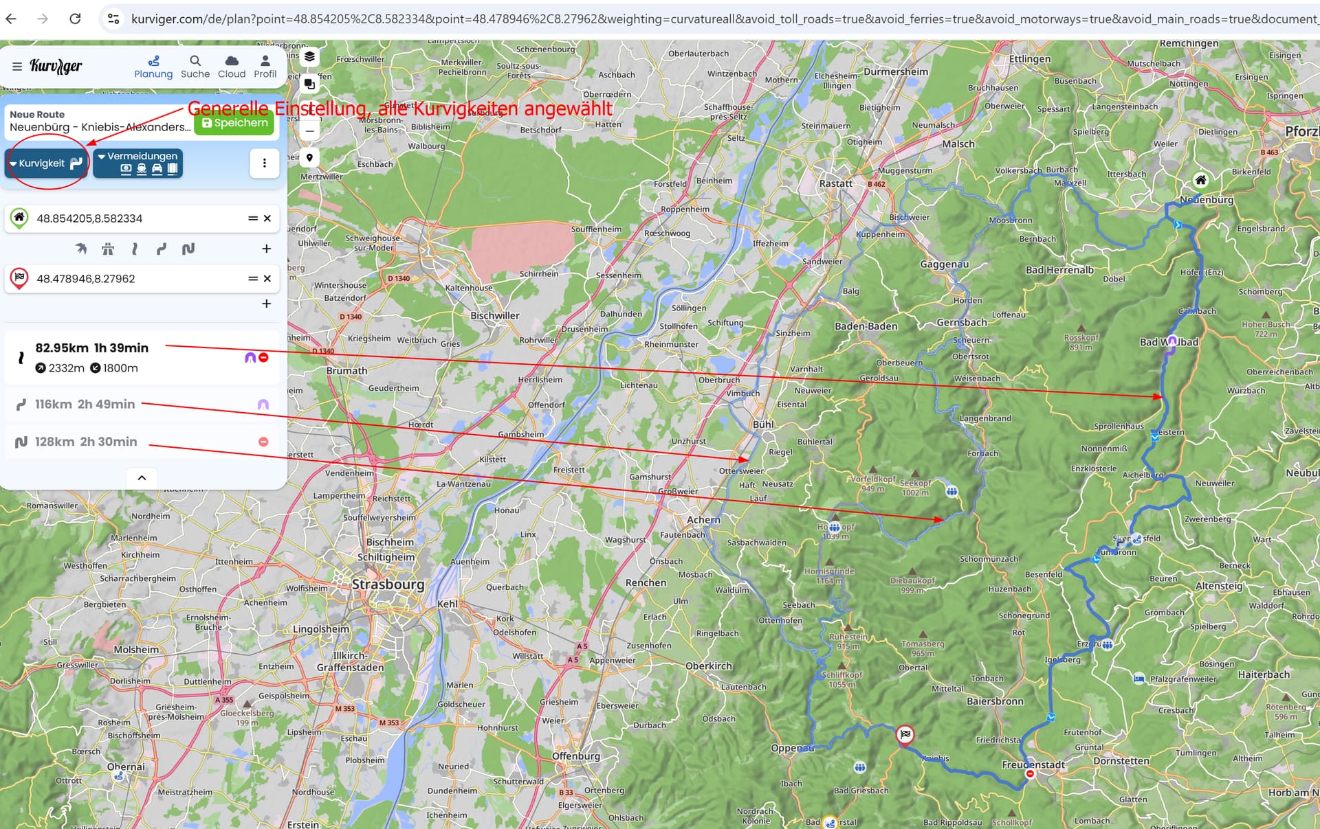

Hallo Thorsten, Danke für den Kurzlink. Damit kann man die Planung nachvollziehen:
Erkenntnis A:
  • Für die mit Tourer oder Tourer+ gleichzeitig geplanten und angezeigten Kurvigkeiten (“Schnelle und kurvige Route”, “Kurvige Route”, “Extra kurvige Route”) ergeben mit den Kurviger Algorithmen (Routenberechnungsregeln) und den gewählten Vermeidungen bei dem vorhandenen Straßennetz identische Routenverläufe (Länge: 128 km). Sogar bei der Planung mit “Schnellste Route” wird die identische Route berechnet und angezeigt.
  • Deine ursprüngliche Aussage wird bestätigt. Man kann durchaus hinterfragen, wieso die Routenverläufe für alle 4 Kurvigkeiten absolut identisch sind.
Versuch, verschiedene Routenverläufe zu bekommen: Die Verwendung von mehreren Vermeidungen kann das zu berücksichtigende Straßennetz unnötig einschränken. Eine allgemeine Regel lautet deshalb, nur mit verschiedenen Kurvigkeiten und möglichst wenigen Vermeidungen zu planen.
Alle Vermeidungen wurden entfernt:
Erkenntnis B:
  • Für die mit Tourer oder Tourer+ gleichzeitig geplanten und angezeigten Kurvigkeiten (“Schnelle und kurvige Route”, “Kurvige Route”, “Extra kurvige Route”) ergeben sich im Beispiel mit den Kurviger Algorithmen (Routenberechnungsregeln) und ohne Vermeidungen bei dem vorhandenen Straßennetz ebenfalls identische **Routenverläufe (Länge 98,24km ohne Vermeidungen statt 128km mit Vermeidungen). Sogar bei der Planung mit “Schnellste Route” wird die identische Route (98,24km) berechnet und angezeigt.
Erkenntnis aus A und B:
  • Je nach vorhandenem Straßennetz kann durch Vermeidungen das nutzbare Straßennetz eingeschränkt werden. Dadurch können die Umfahrungen der Vermeidungen zu längeren Routen führen.
  • Je nach nutzbarem Straßennetz können verschiedene Kurvigkeiten durchaus zu identischen Streckenabschnitten, in manchen Fällen sogar zu identischen Routen führen.
  • Wichtig! Jeder Algorithmus (z.B. von Kurviger, Garmin, TomTom) setzt seine eigenen Regeln, die zu verschiedenen Routenverläufen führen können. Diese entsprechen manchmal nicht den Wünschen des Anwenders. In solchen Fällen kann man durch setzen von zusätzlichen Wegpunkten den Routenverlauf den eigenen Wünschen anpassen.

In den obigen Screenshots wird die kompakte Wegpunktliste angezeigt. Wenn die detailierte Wegpunktliste angezeigt würde, könnte man erkennen, dass für den Streckenabschnitt zusätzlich die Kurvigkeit “Extra kurvige Route” (in nachfolgenden Screenshots mit B gekennzeichnet) gewählt wurde:
Daraus folgen letztendlich die sonderbar erscheinenden Werte der Beispielroute. die wie weiter unten von @boldtrn und @zaphod_42 schon erwähnt für diese Bedingung korrekt angegeben sind. Um dies kenntlich zu machen besteht durchaus Verbesserungsbedarf.

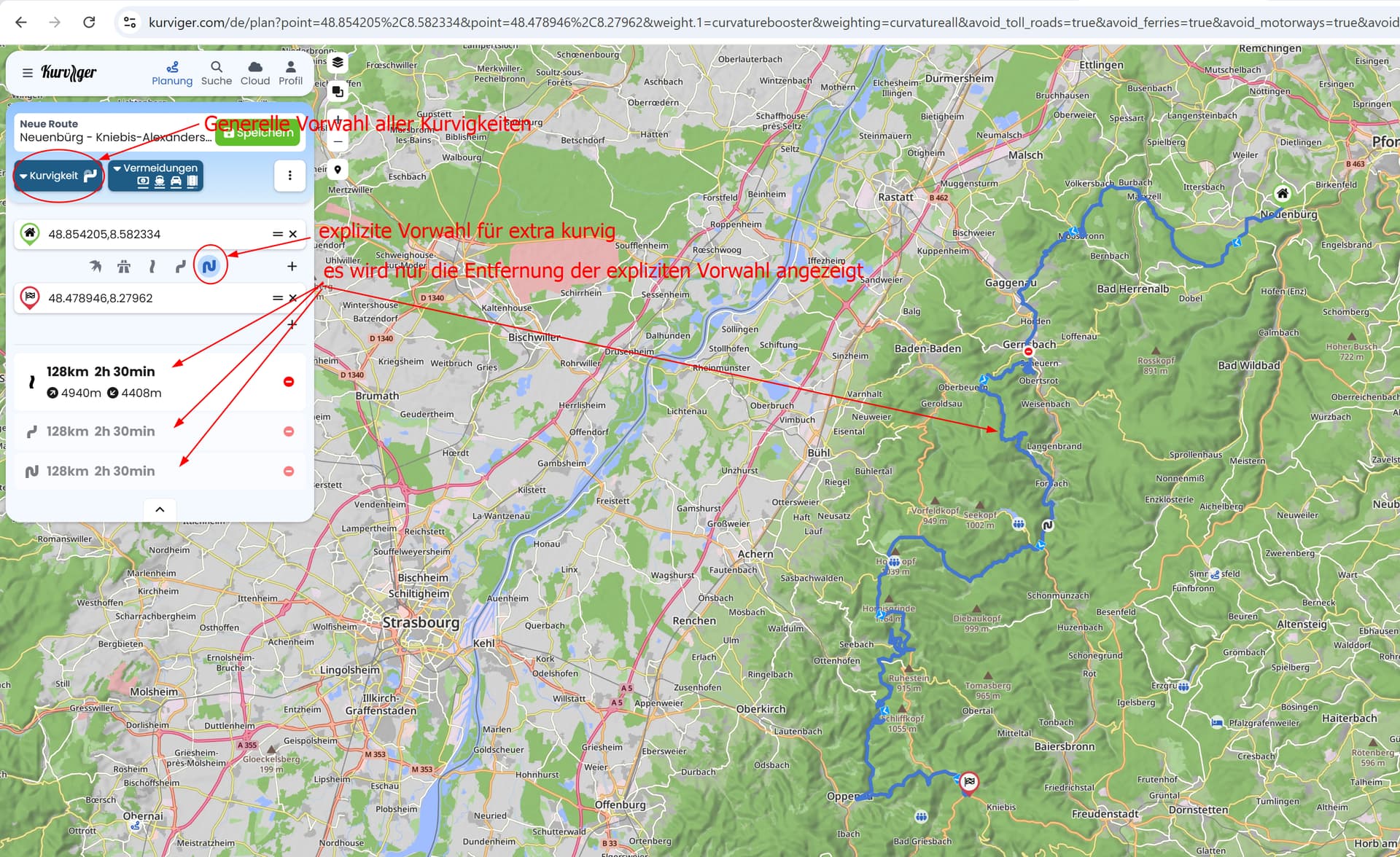

Stimmt!
Wenn die einzige Teilstrecke (Start-Ziel) explizit auf “extra kurvig” gesetzt wird, gibt es das bekannte Ergebnis.
Hier lediglich die Vorgabe für diese “Teilstrecke” entfernt ergibt:
https://kurv.gr/purqh
Alles paletti!

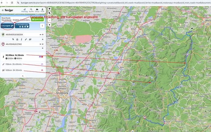

Nochmal zurück zu Thorsten’s Beispiel - ich habe eben mit Robin gesprochen und wieder was dazugelernt. Man kann sich in Kurviger alle Kurvigkeiten anzeigen lassen über den generellen Einstellungsknopf und dann aber auch explizit zwischen zwei Punkten eine gewünschte Kurvigkeit wählen, die dann auch ausschließlich angezeigt wird. Ist im ersten Moment etwas verwirrend, aber dann logisch, wenn man das Prinzip verstanden hat. Alle Kurvigkeiten ohne spezifische Einstellung zwischen zwei Punkten:
Jetzt die gleiche Route mit spezifischer Vorgabe der Kurvigkeit ‘extra kurvig’ - da bleibt dann nur eine übrig:
Ich hoffe, das damit die Frage beantwortet ist, falls nicht meldet euch. Ach so, bitte die Vermeidungen generell ausstellen bzw. nur so sparsam wie nötig einsetzen, der Algorithmus plant in der Regel schon sehr gut.

Folgende Hinweise
brachten mich zu obigem Nachtrag und folgender Überlegung:
Es gibt hierbei Verbesserungsbedarf, um auch bei kompakter Wegpunktliste Vorgaben abweichender Kurvigkeit für Teilstrecken erkennen zu können.
Zumal in der App nur die Darstellung der kompakten Wegpunktliste möglich ist, müssen abweichende Kurvigkeiten auf irgend eine Art in oder bei der Wegpunktliste erkennbar gemacht werden (z.B. Info, abweichende Kurvigkeit(en) einblenden, oder …).

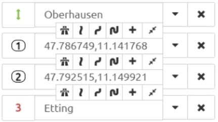

Gab es schon … vor langer Zeit:
