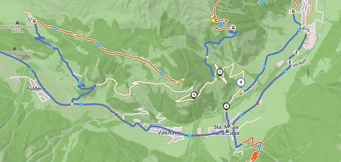

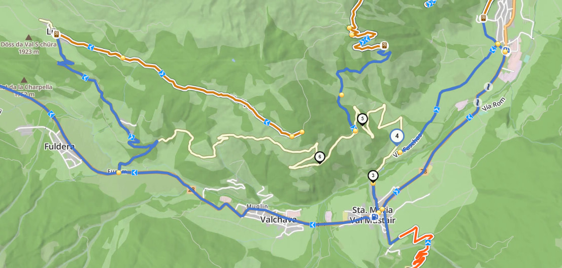

Ich möchte im Val Müstair eine bestimmte Strecke fahren, aber Kurviger schlägt immer andere Routen vor. Für mich ist nicht ersichtlich, was das Problem ist, dass ich die von mir angewählte Route nicht fahren kann.

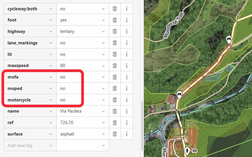

Du kannst natürlich “beeline” verwenden ( https://kurv.gr/wkY7J ) und dann einfach der Straße nachfahren … aber die Schweizer können recht pingelig sein!
OK, das leuchtet mir ein. Dann wäre es aber schön, wenn die Tour über diese Strasse gehen würde und die Strasse als “gesperrt” gekennzeichnet wäre.
Nun ja - eine Möglichkeit. Aber sehe es so: Kurviger versucht (in diesem Fall ziemlich verzweifelt) dir eine alternative Route anzubieten.
