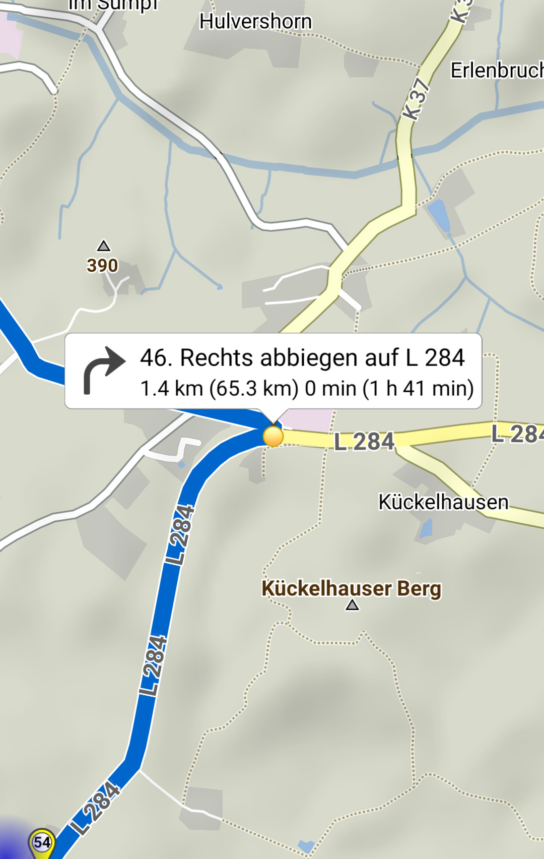

Ziemlich am Ende, aus Richtung Anschlag Anschlag links nach Engstfeld, lautete die Ansage “Rechts abbiegen”.

Von Anschlag nach Engstfeld ist wohl zwischen WP29 und WP30 (von wegen am Ende :stuck_out_tongue: )
Mir ist aufgefallen, dass die Wegpunkte oft genau auf der Kreuzung liegen.
Das schreit nach Problemen!
Versuch in Zukunft die Wegpunkte möglichst weit weg von Kreuzungen und anderen Straßen zu legen!

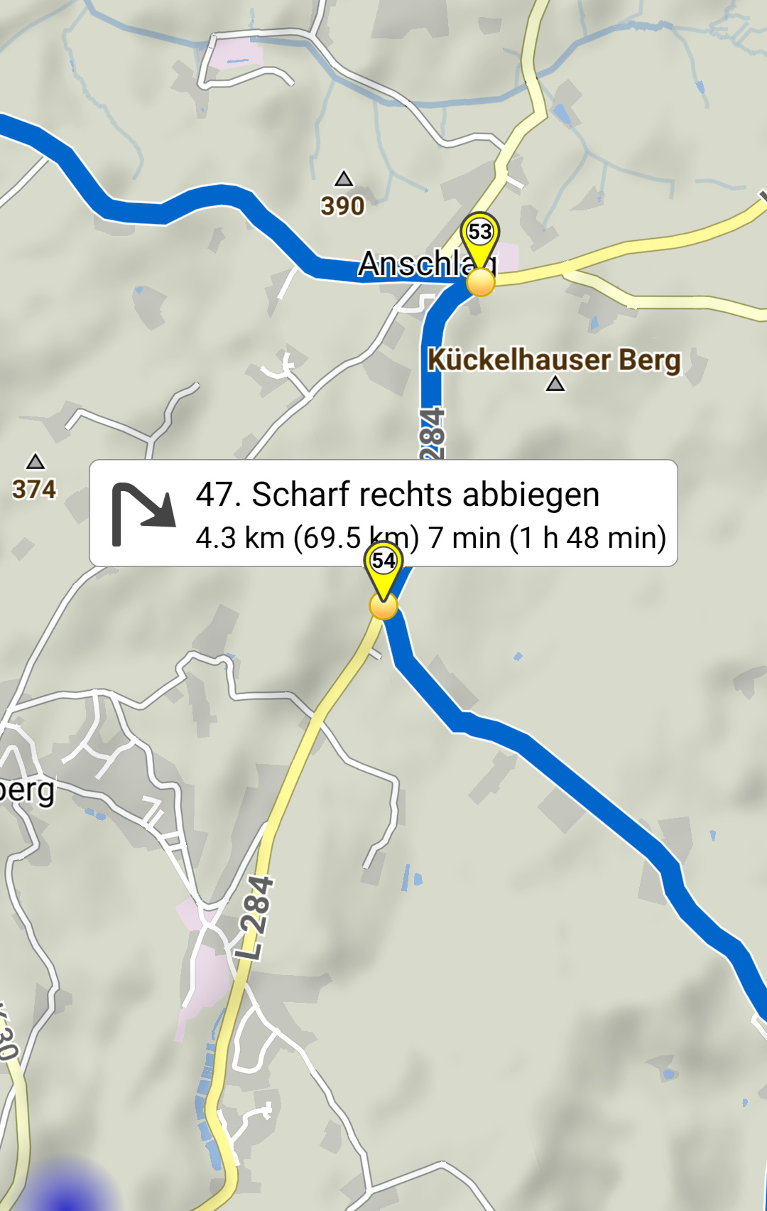

Das ist jetzt mal ein Screenshot vom Smartphone mit der App.
Am PC soll hier korrekt links abgebogen werden.
Nach verschieben vom Wegpunkt wird es richtig angezeigt!
Der Wegpunkt .davor, ist verdeckt durch den Abbiegehinweis, sitzt auch auf der Kreuzung. Hier ist der Abbiegehinweis richtig.

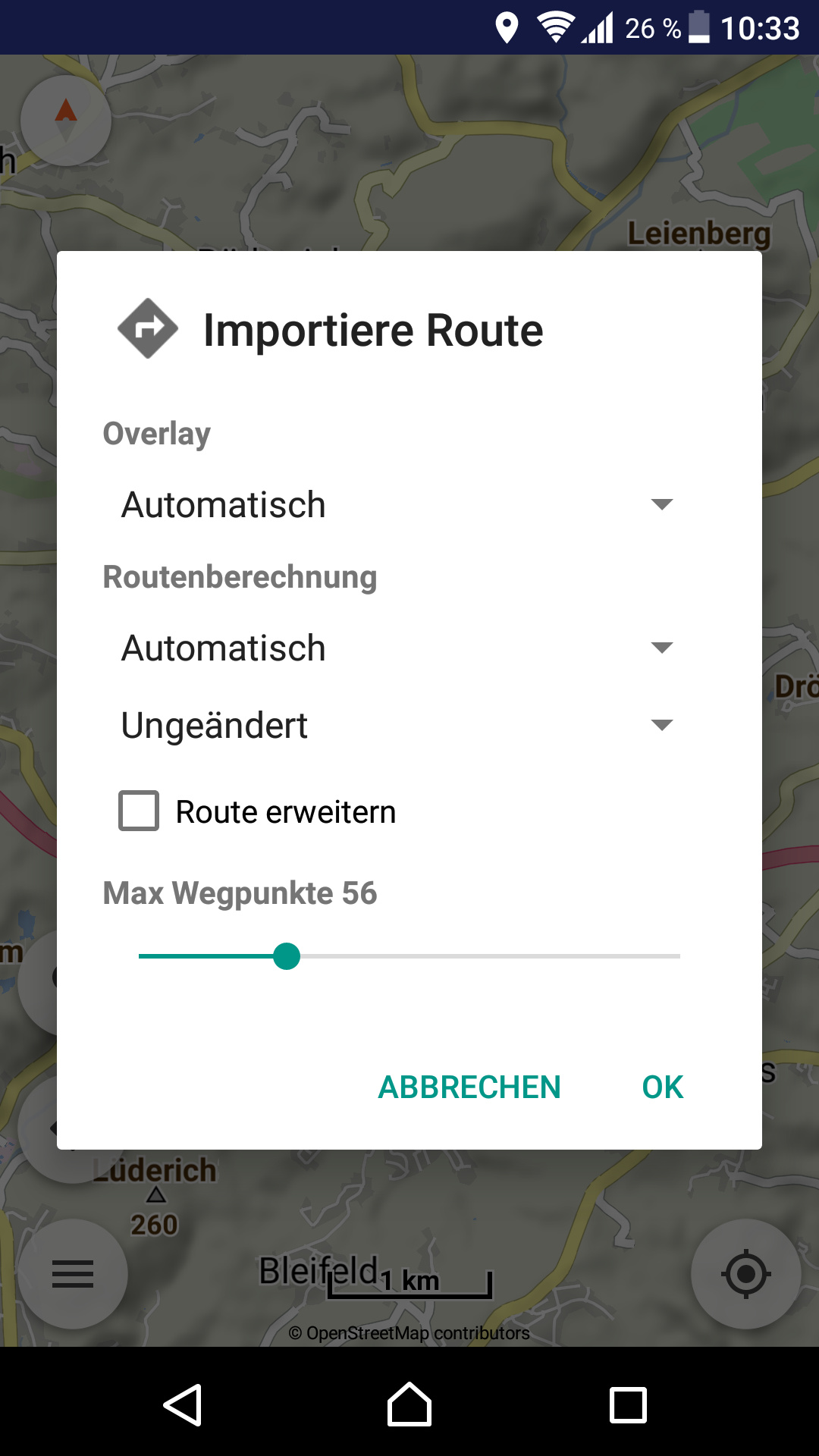

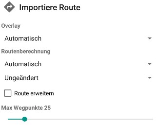

Please post the dialog options when import the gpx or the final Kurviger url.
@ devemux86: Versteh ich nicht???
Wenn ich eine Route plane, setze ich nie Wegpunkte auf Kreuzungen oder Einmündungen.
Wieso wird eigentlich die Anzahl der Wegpunkte beim Import verändert, .denn erst dann passiert so etwas

devemux möchte z.B. einen Screenshot Deiner Einstellungen beim Import des GPX sehen - vermutlich, um den Effekt reproduzieren zu können, also in etwa so (aber mit den Einstellungen, mit denen der Fehler auftritt):

Du hast die Route als GPX Track + Waypoints gespeichert. Beim Import verwendet Kurviger den Track, außer du gibst explizit an, dass du die Waypoints verwenden möchtest.
Daher empfehlen wir das .kurviger Format bzw. den QR Code.
Das ganze wird in unserer Doku hier erklärt: Eine Route innerhalb von Kurviger übertragen und speichern [Kurviger Knowledgebase]

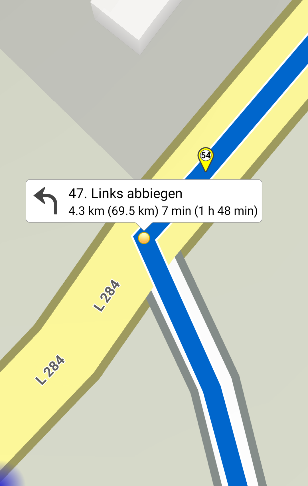

1st of all: Of course I fully agree to previous hints not to use tracks to copy routes from kurviger to kurviger. But this topic might concern also the import of tracks from the Web or from other applications.
It was easy to force such an “error” by shifting a waypoint manually, #54 in https://kurv.gr/5QwBL
On my tablet I have to zoom in to max. to see the cause (screenshots attached below): It seems, that the route passes (and ignores) the turn point to reach WP54, then does a U-Turn on WP54 and then arrives at turn point - and now has to turn right.
Perhaps it would be useful to keep some distance between WPs and turn points when importing a track and finding WPs - for using tracks out of the Web or from other apps.
