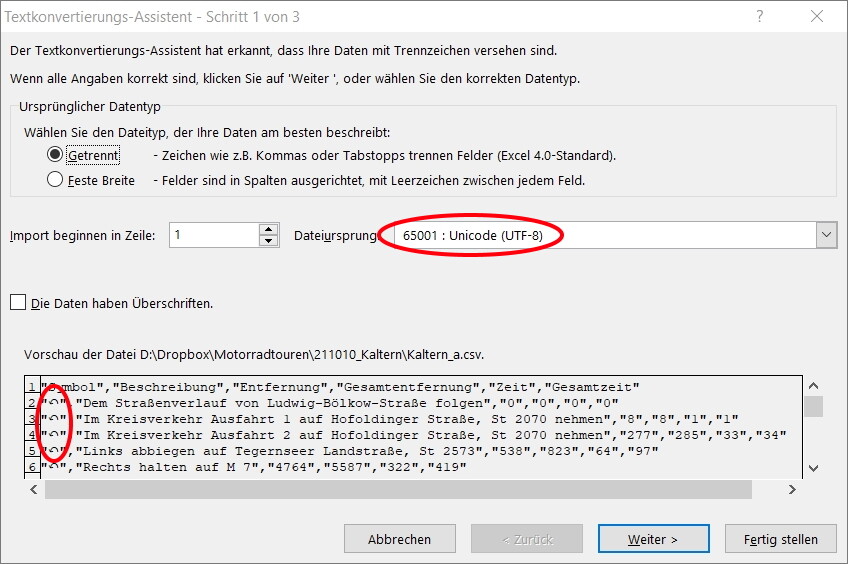

Vor Kurzem ist das Format der .csv-Datei für die Abbiegehinweise (roadbook) wohl geändert worden. Eine im Prinzip vernünftige Änderung ist der Export im UTF-8 BOM - Format! Dadurch ist es beim Import in Excel nicht mehr erforderlich den Dateiursprung mühsam auf “65001: Unicode (UTF-8)” einzustellen.
Allerdings werden durch diese Änderung (oder im Zuge der Änderung) die Symbole in der .csv-Datei nicht mehr differenziert dargestellt (im Gegensatz zur Darstellung in kurviger.de):
Mein Excel-Macro selektiert auf Basis des Symbols Start, Ziel und Wegpunkte und funktioniert somit nun natürlich nicht mehr. Bei der Gelegenheit: vielleicht wäre die optionale Erstellung des .csv-Files nur mit Start, Ziel und Wegpunkten sinnvoll?
