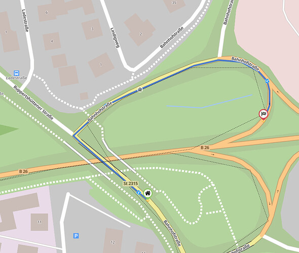

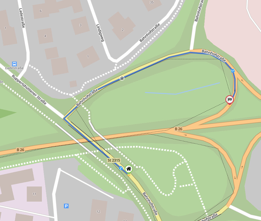

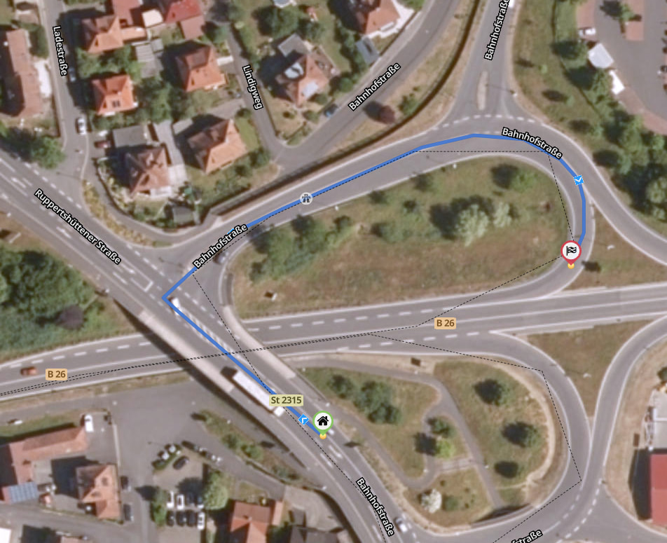

Und hier fehlt der Abbiegehinweis. Und wie vorher, alle Router auf OSM seite machen es richtig, Kurviger leider nicht.
Hier ist genau das gleiche Verhalten, wo Abbiegehinweis fehlt.
Sowas passiert öfter in Kurviger, wenn die Strasse an der Kreuzung “abbiegt”. Iwie wertet Kurviger das so aus, als würde man dort nicht abbiegen müssen?
Warum kriegen die anderen Router das hin? Warum ist Kurviger “sparsam” bei Abbiegehinweisen?
Witzig ist, dass auch wenn du geradeaus fährst an der glecher Kreuzung kein Abbiegehinweis kommt. Ich habe gedacht, dass es nur bei geradeaus nicht kommt und dass die Ruppertshüttener Straße als “links” angesagt wird, aber nein…

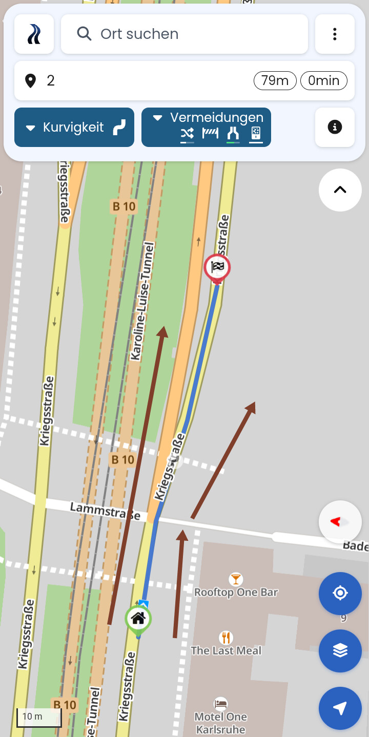

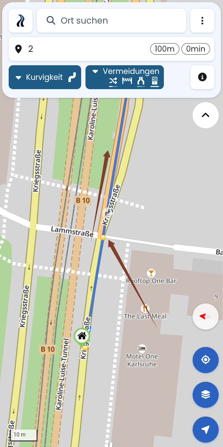

Hier in Karlsruhe: Ich würde einen Hinweis erwarten, sich rechts zu halten, aber da sich der Name nicht ändert, bedeutet es „Auf dieser Straße bleiben“.

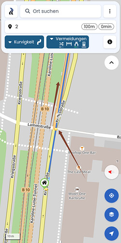

Wenn ich auf die linke Straße wechselt, die der geradeaus verlaufende Weg zu sein scheint, erhalte ich einen Hinweis:

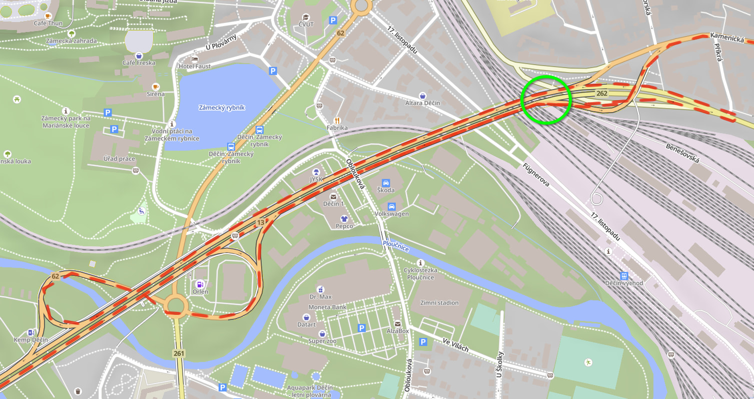

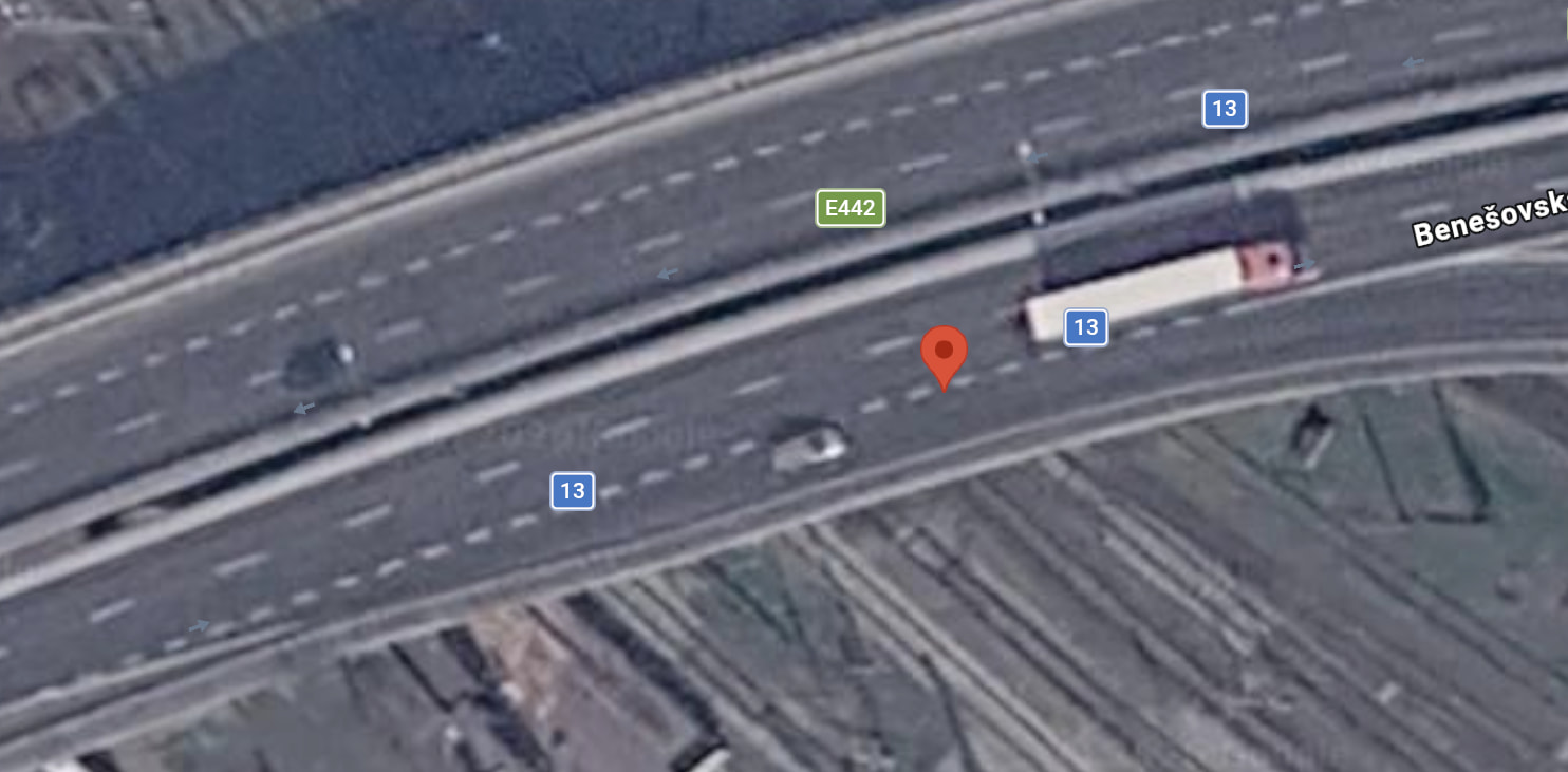

eine solche Kurisosität hatte ich kürzlich in CZ auch, führt zu einem der wirklich seltenen “Verfahrern” der sonst hervorragenden Navigation:
Das Segment: https://kurv.gr/fLydW
Der Straßenbverlauf “by OSM” verläuft unterbrechungsfrei über die 13. Keine Ansage, keine Abbiegehinweis.
Im “echten Leben” muss ich hier aber rechts raus,
bin aber stumpf dem Straßenverlauf gefolgt bis zur Ansage “Route verlassen”.
Vermutlich garnicht so einfach zu lösen, ohne gleich wieder eine Flut von Ansagen zu erzeugen.
Diese Beispiele gibt es nämlich auch.
Ein gelegentlicher Blick auf die Karte hilft, hier war der aber zu spät um noch die richtige Entscheidung, ohne gefährlichen Eingriff in den Straßenverkehr, zu treffen :man_raising_hand:
Der folgende U-Turn und Loop haben das korrigiert.
