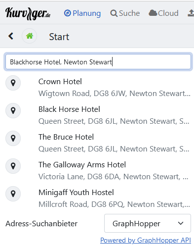

Ich habe auf der Website nach dem Blackhorse Hotel in Newton Stewart gesucht und es in kurviger nicht gefunden. Bei der Eingabe von “Newton Stewart, Queenstreet 66” gab es keine Reaktion. Auch umgekehrt, “Queenstreet 66, Newton Stewart” oder “Blackhorse Hotel, Newton Stewart” blieb erfolglos. Dann erinnert ich mich an einen Eintrag “Graph Hopper”, den ich weg klickte und nicht mehr wieder fand. Schnell öffnete ich einen anderen Browser und versuchte es da - siehe da, die Adresse wurde jetzt gefunden.
Unten im Bild sieht man “Adress-Suchanbieter GraphHopper” Wenn man das Fenster öffnet, erscheint als zweiten Suchanbieter “OpenRouteService”. Wählt man diesen aus, wird die Adresse Blackhorse Hotel nicht mehr gefunden, und: Das Auswahlfeld ist verschwunden und GraphHopper kann nicht wieder ausgewählt werden!
Kann mir jemand sagen, wie ich Graph Hopper wieder einstellen kann?

It probably requires to make a search for the setting to appear.

Ah, ja das ist etwas ungeschickt, das Dropdown wird nur angezeigt wenn es auch Suchergebnisse gibt. Ist ja eigentlich etwas suboptimal, wenn man nichts findet will man ja viel eher umschalten… Ich nehm mir das mal auf, danke :slight_smile:.
Du benötigst ein Suchergebnis, du könntest z.B. Berlin oder so suchen.
